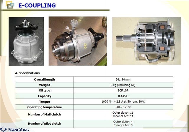

РЕШЕНИЕ НАЙДЕНО - это здорово! Но какова его цена? Ведь за все в этой жизни приходится платить.
Несомненно,что "пила" выскакивает в мороз. А в мороз повышается вязкость масла. А в муфте - масло.
Зачем оно там? Очевидно, чтобы снижать коэф. трения между ведущими и ведомыми дисками.
Получается, что в мороз этот коэф. трения возрастает, что приводит к ошибке.
Возможно, что в прошивке изменили параметры управляющих импульсов (понизили их амплитуду или (и) скважность). Это привело к снижения коэф. трения и ошибка исчезла.
Однако, при положительной температуре с новой прошивкой тяга на задней оси будет меньше, что скажется на проходимости. Поэтому я бы не спешил прошиваться. Хорошо бы дождаться официальных разъяснений от Рено.
11.01.2013, 12:01
#473

Re: (РЕШЕНИЕ НАЙДЕНО) Самопроизвольное отключение режима 4WD LOCK на 1 и 2 передачах
Сообщение от YUNS
для меня не очевидно, зачем? да и наличие масла там не подтверждено ничем
Сообщение от YUNS
интересно узнать, как это определяет программа
От наличия масла или холодного масла пила никак не зависит. У меня пила появлялась при пробуксовке в сугробе после 2,5 - 3 км пути в режиме Авто.
Будь там масло, оно бы уже согрелось.

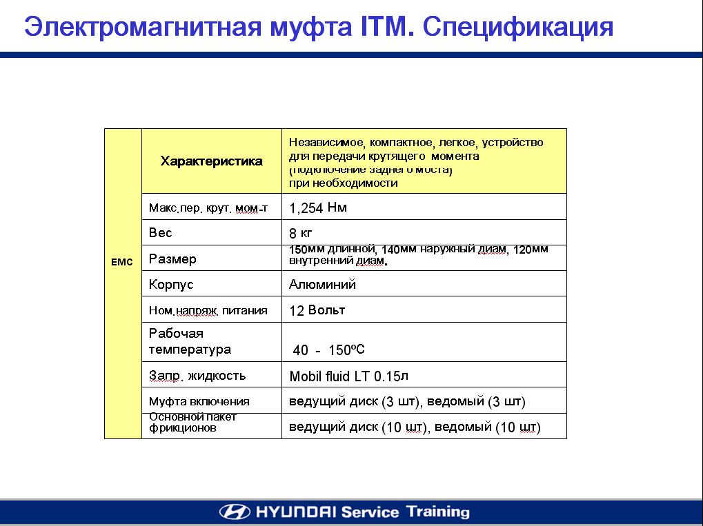

Сообщение от Настоящий Индеец
При езде по асфальту буксования нет, и ведомые и ведущие диски вращаются с одинаковой угловой скоростью. Поэтому раз нет трения, нет и тепла. К тому же поток морозного воздуха не дает ей прогреться из-за небольшого трения на неровностях дороги, в поворотах и при разгонах.
Hudozhnik, про наличеи масла в муфте можно узнать из картинок: первая от GKN(наша родная), вторая от Hyundai. Также не поленился залезть под машину, и обнаружил сапун с резиновым шлангом.
