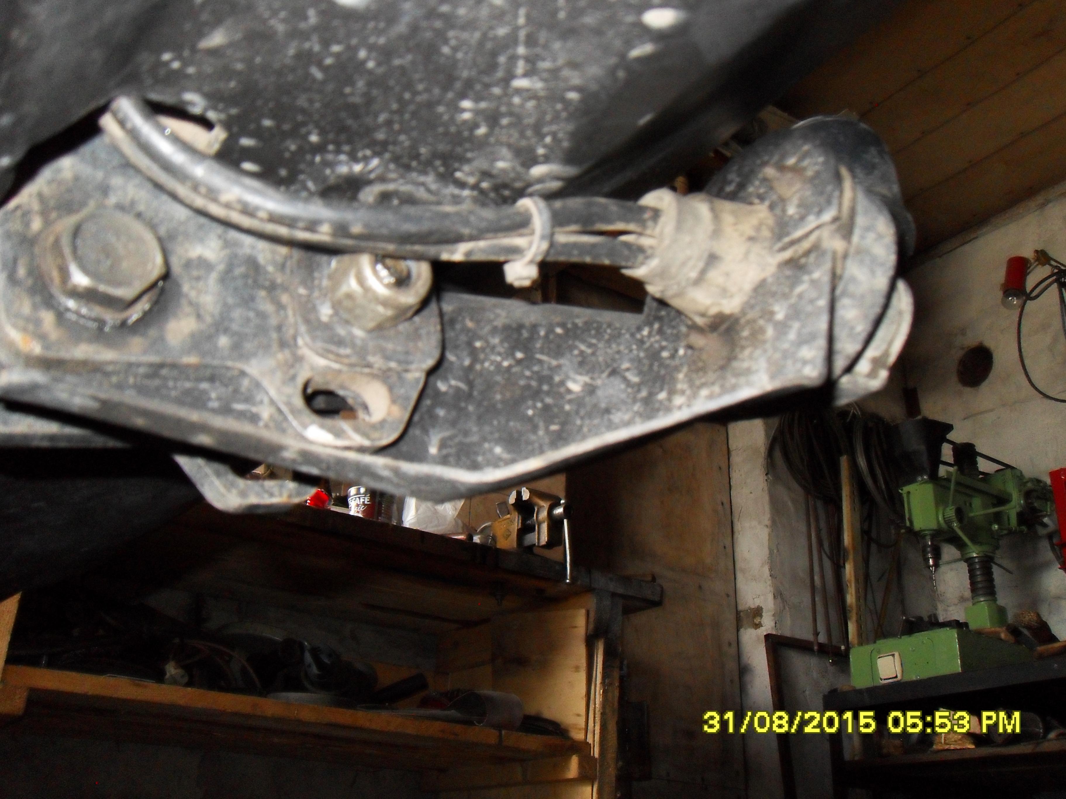

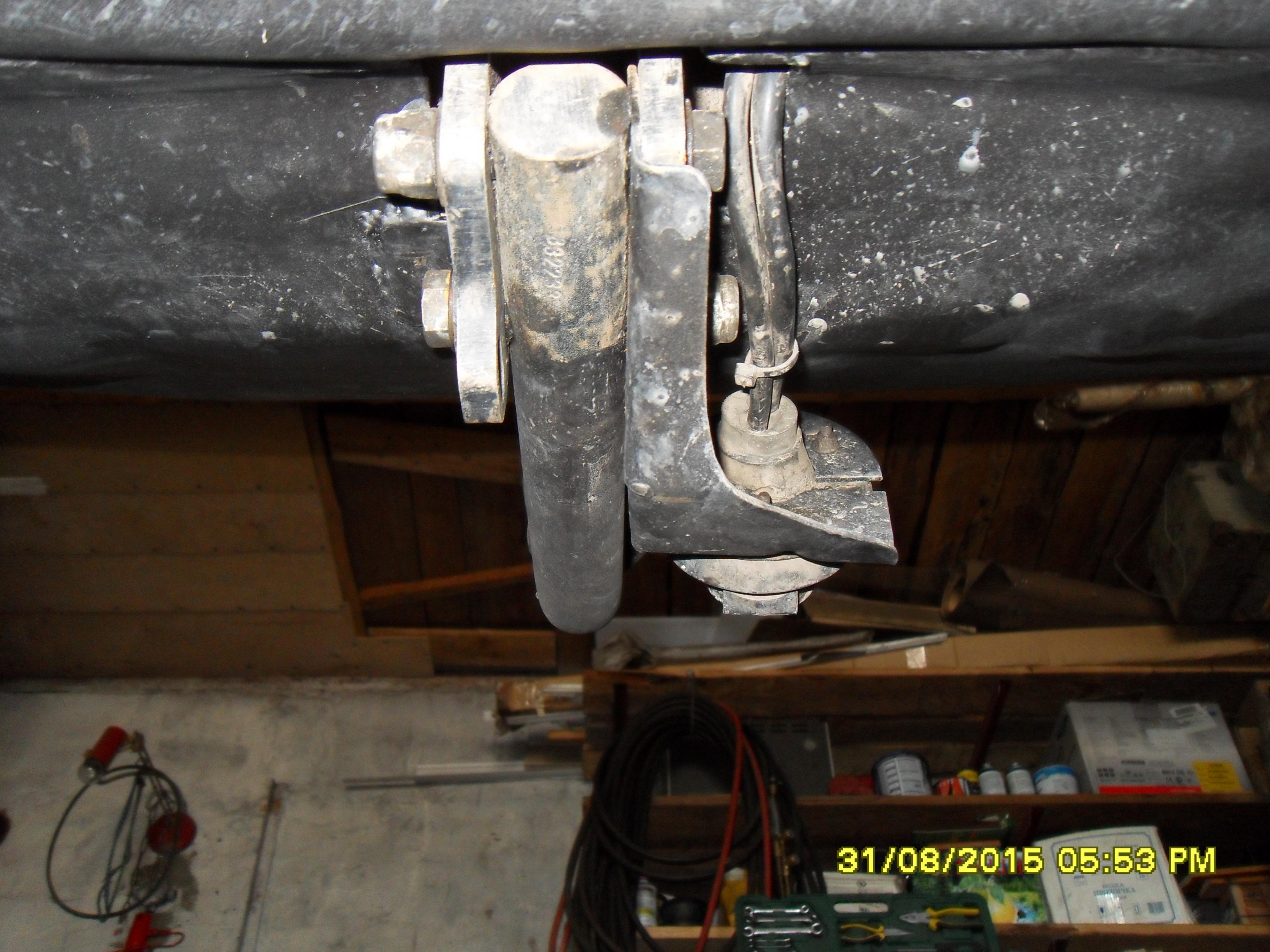

Re: Фаркоп
воот добрался я до фотика...
Вот он: трейлерфаркоп модифицированный...
Розетка- от сандёра перепинованная... а вместо дырог в кронштейн вкручена шпилька.. а на неё навернута рымгайка.... закоторую цепляю карабин страховок прицепа.

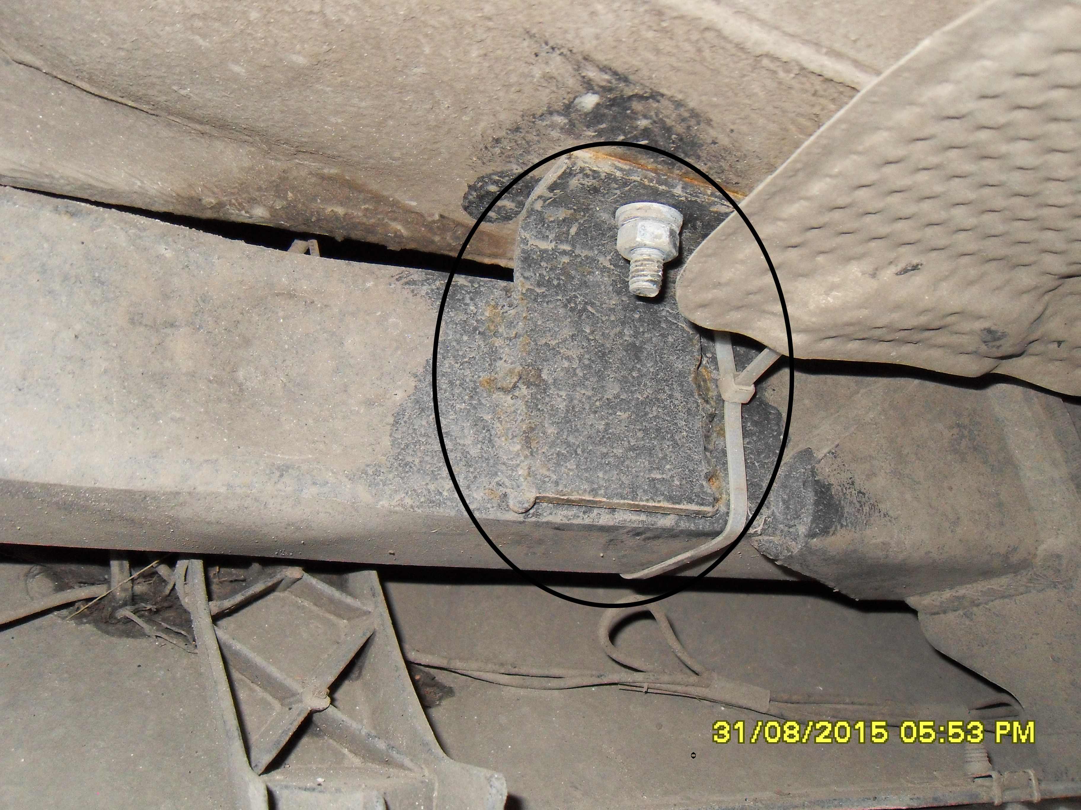

Re: Фаркоп
У меня на предыдущих машинах частенько цепляешся розеткой и она все время отгибоеться .Тут на днях познакомился с колегой по авто так у него говорит раскочало прицеп так что сорвало крепеж бллижний к бамперу(он вез "буран") .У нас все прицепное крепиться только к лонжеронам.Я решил моленько усилить и прицепное и кронштейн розетки.Выгнул из полосы 50*4мм два уголка примерно 80*40 с отверстием на 8,5мм иприварил к профилю посверлил отверстия в кузове и положил со стороны запаски такую-же полосу и все стянул болтами на 8 с головой "потай" .Добавочное крепление по крайней мере часть нагрузки возьмет на себя.Кронштейн для розетки метал 2мм.

Re: Фаркоп
Сообщение от Олег 72
То что ты усилил молодца.Но нагрузку на шар ни кто не отменял.Мы сами в этом виноваты грузим как придется.Усилил здесь будет рвать в другом месте(не дай бог).Мне кажется нужно больше на развесовку прицепа обращать внимания.
02.09.2015, 09:55
#909
Регистрация: 07.01.2014
Сообщений: 166
Время онлайн: 1 нед. 1 д. 5 ч. 47 мин. 29 сек.
: 277
Был(а): 04 дек 2022 14:05
Имя: Олег
Адрес: город Тобольск
Автомобиль: Renault Duster 1.5(дизель)
Re: Фаркоп
Сообщение от Нариман
Развесовка прицепа это обязательно но крепление к одним только лонжеронам это маловато. Темболее если шар далеко от бампера на крайние балты нагрузка больше(как качели).Если взять м412 илиВАЗ класику тамфаркоп намного продуманней и крепче.
