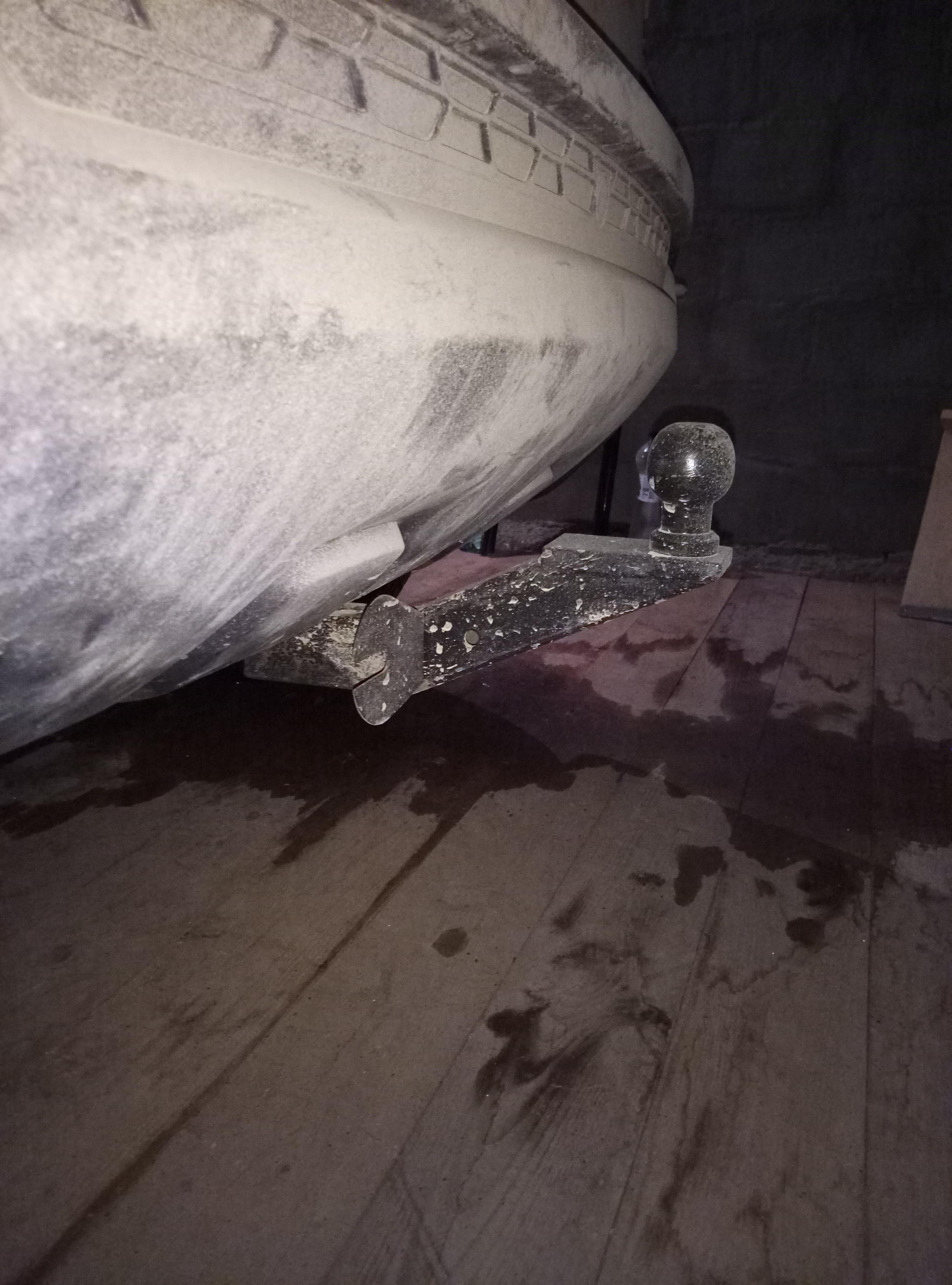

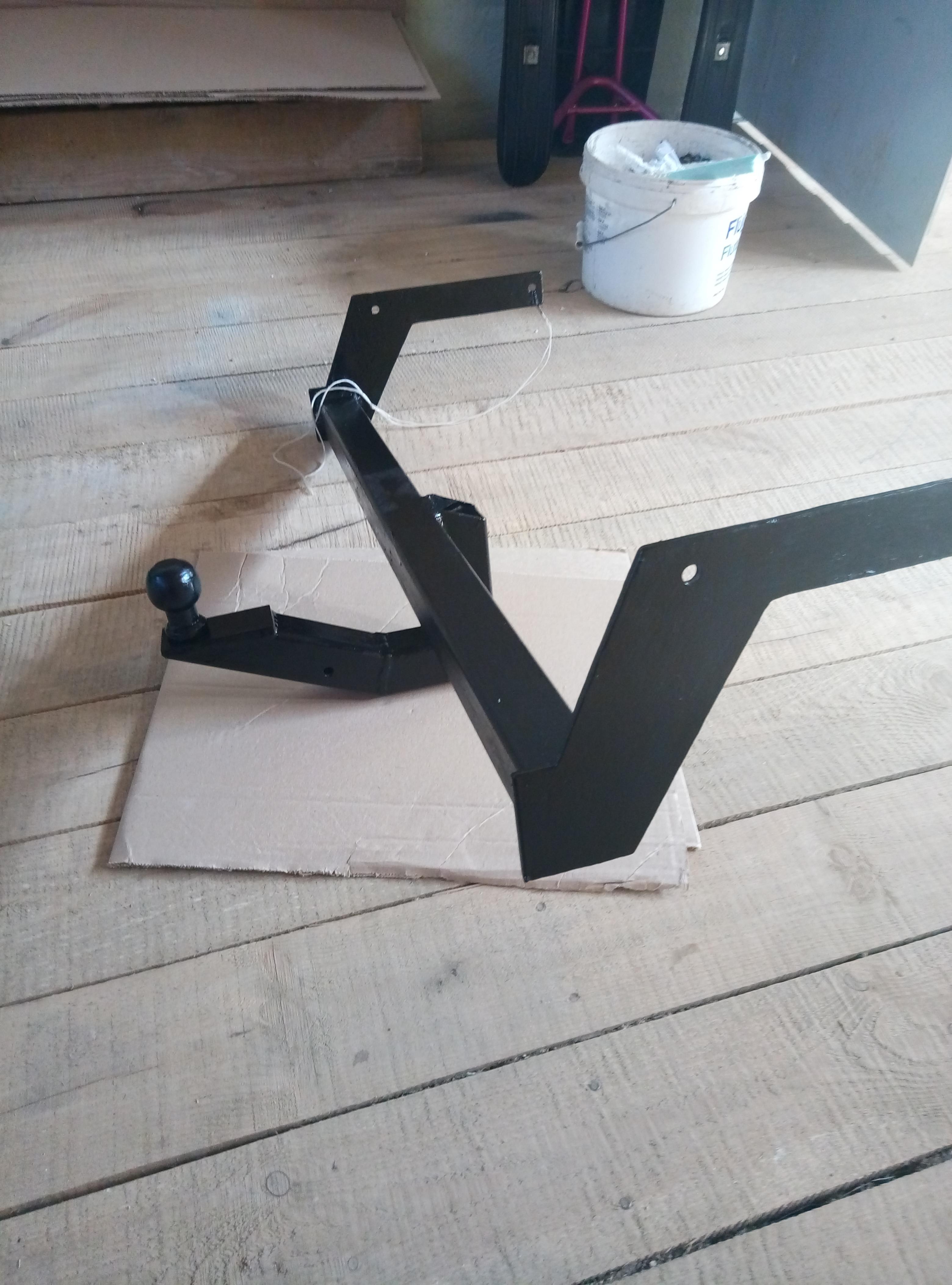

Тема похоже заглохла. Разобрался как фото выкладывать, но больше одного не получается загрузить. Может то, что с телефоном сижу. Фаркоп получился не разборный, установлен на полном приводе. Документов на него есесно нет, четыре года часто вожу за собой прицеп и останавливали не раз, но ни разу не спросили доки на сам фаркоп. Это уже третья машина с самодельным фаркопом.

Хорошо сделано поэтому и не прибадываются. Пусть лучше дуриков с неадекватными лампочками пасут!
