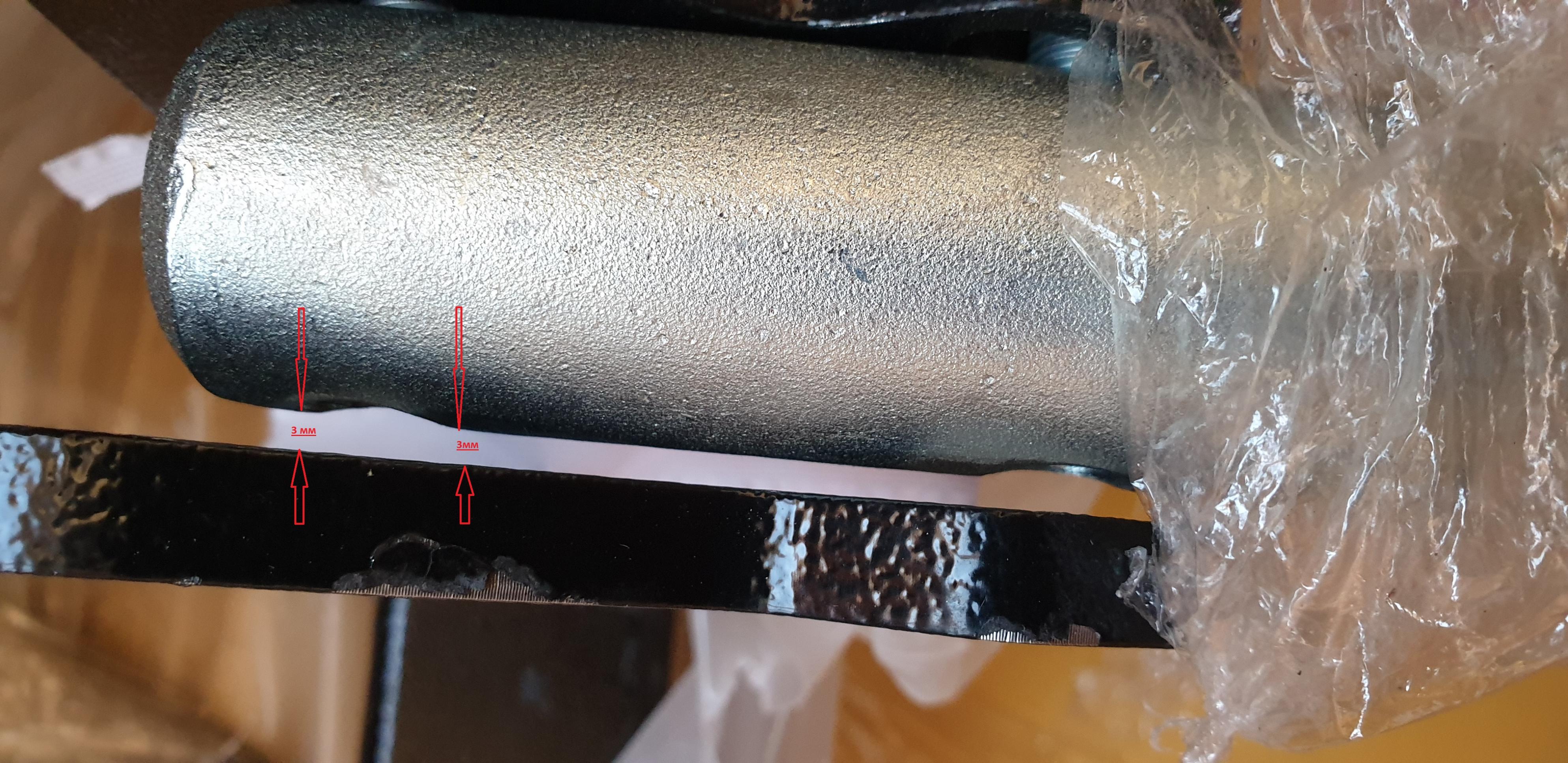

Приобрел фаркоп 91710-A Фаркоп Motodor Renault Duster с 2015. Nissan Terrano c 2014 (оцинк. Шар) https://www.motodor.pro/catalog/fark...4_otsink_shar/ После получения посылки обнаружил зазор между крюком и посадочным креплением . Зазор 3мм, как считаете должен ли быть такой зазор? Отписался производителю ,ниже будет скриншот переписки.
Кто ,что думает по этому поводу...?

...обнаружил зазор между крюком и посадочным креплением . Зазор 3мм,
Подложи по шайбе.
Может, можно и стянуть , но сварка не отскочет на изгиб?

Сообщение от vladiq
Фигня! когда крюк установишь должно стянуться болтами, если не получится то можно подложить шайбы, что бы все было плотненько.

Шайбы то подложить можно, но они то не придусмотрены производителем. А это уже называется собственая дороботка  ,а потом матодоровцы в случаи чего скажут ,а это из-за шайб которые ты подложил))) .
А здесь читал о многих производителях фаркопов, еще у кого нибудь была такая шняга ...?

Сообщение от kval300
Болтами ,то стянешь ,а прочность шва сварного нарушиться .Вся нагрузка будет на шов.Там сталь 8 мм.
