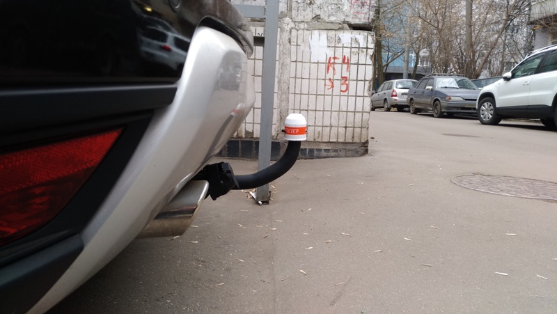

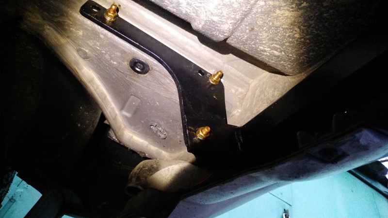

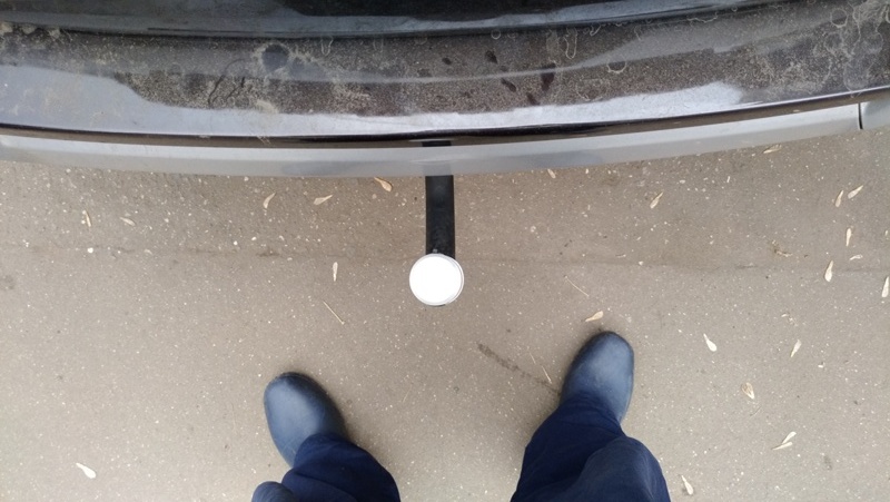

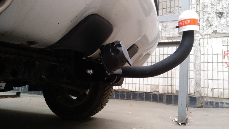

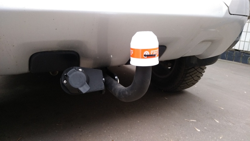

20.11.2019, 19:21
#1748
Регистрация: 16.02.2019
Сообщений: 803
Время онлайн: 4 мес. 2 нед. 2 д. 16 ч. 49 мин. 45 сек.
: 567
Был(а): 18 июн 2025 10:09
Автомобиль: Логан, теперь Дастер рестайл-19 1,5D, ESP, мультимедиа
Re: Фаркоп
Установил, через сервис, ради комплекта документации для ГИБДД.
Подрозетник из 5мм нержи по образцу стокового, крепление розетки М4 тоже из нее. Мовиль, герметик, литол из баллончика на контакты, на провод в месте прохода под бампером кусок резинового шланга как доп. защита. Крюк перекрашивался, остальное не трогал.
