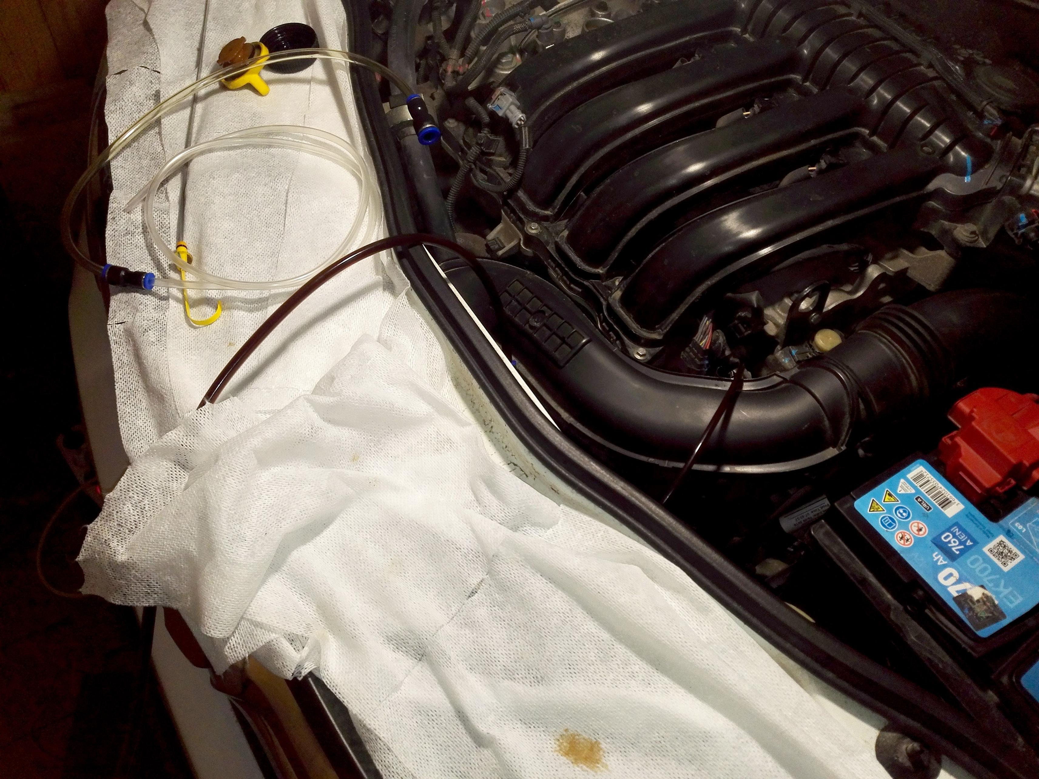

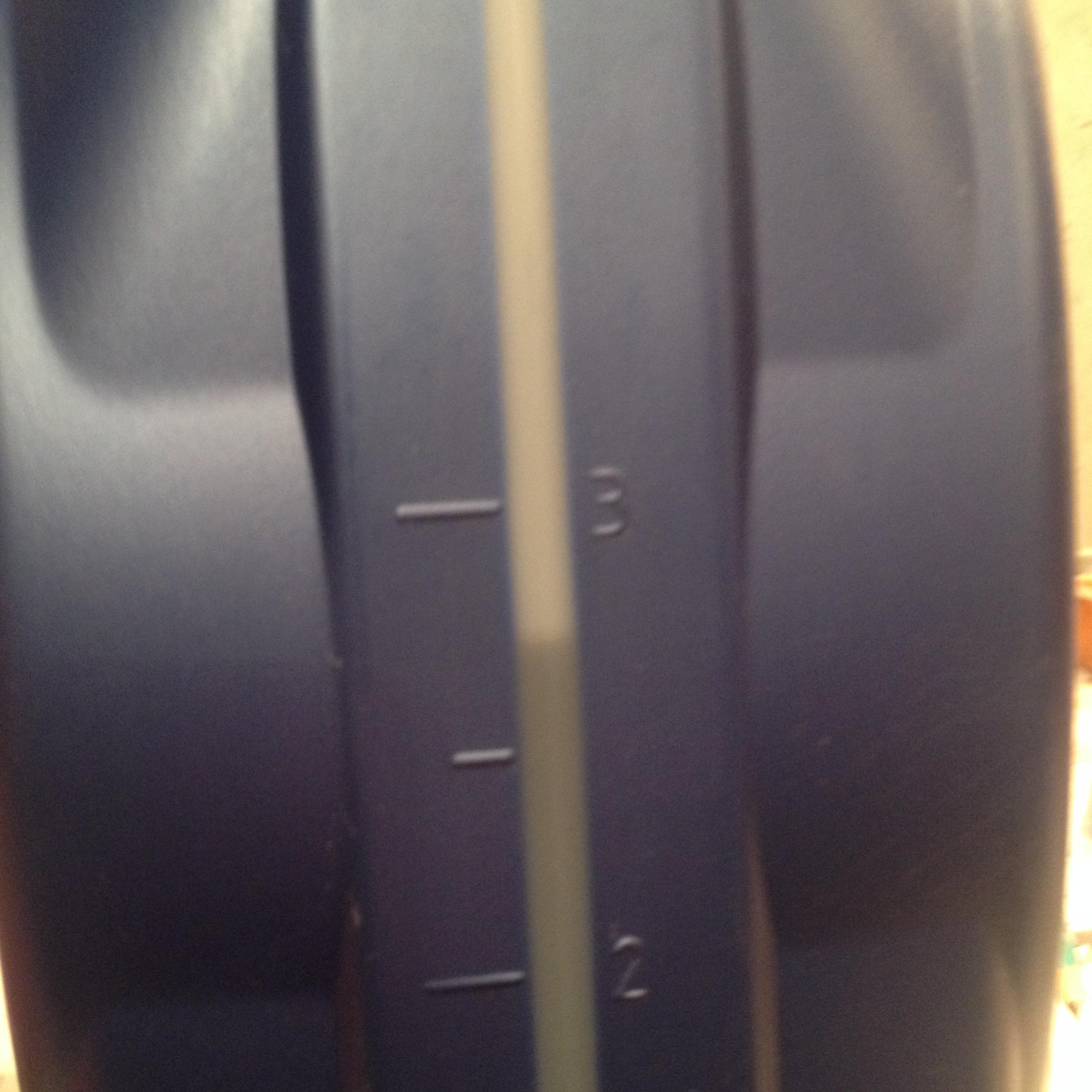

Испытал первый раз насосик. Думал долго будет засасывать до насоса. Нет, втянул махом. Трубка с которой сливается масло от температуры становится очень мягкой и перегибается, приходится ее держать. Хомут на выходе нужно тянуть от души, сопливело через него, забрызгал фару. Давление какое никакое создает. Высосал быстро, дольше остатки забирал, когда входящей трубкой елозиш по дну картера.
Сколько выбрал масла из-за непонятной тары от стеклоомывайки не поймешь, история о емкости умалчивает, но залилось 5,250 литра. Уровень по щупу на 3 мм выше середины. По этому можно судить, сколько составил остаток масла в картере после насоса.

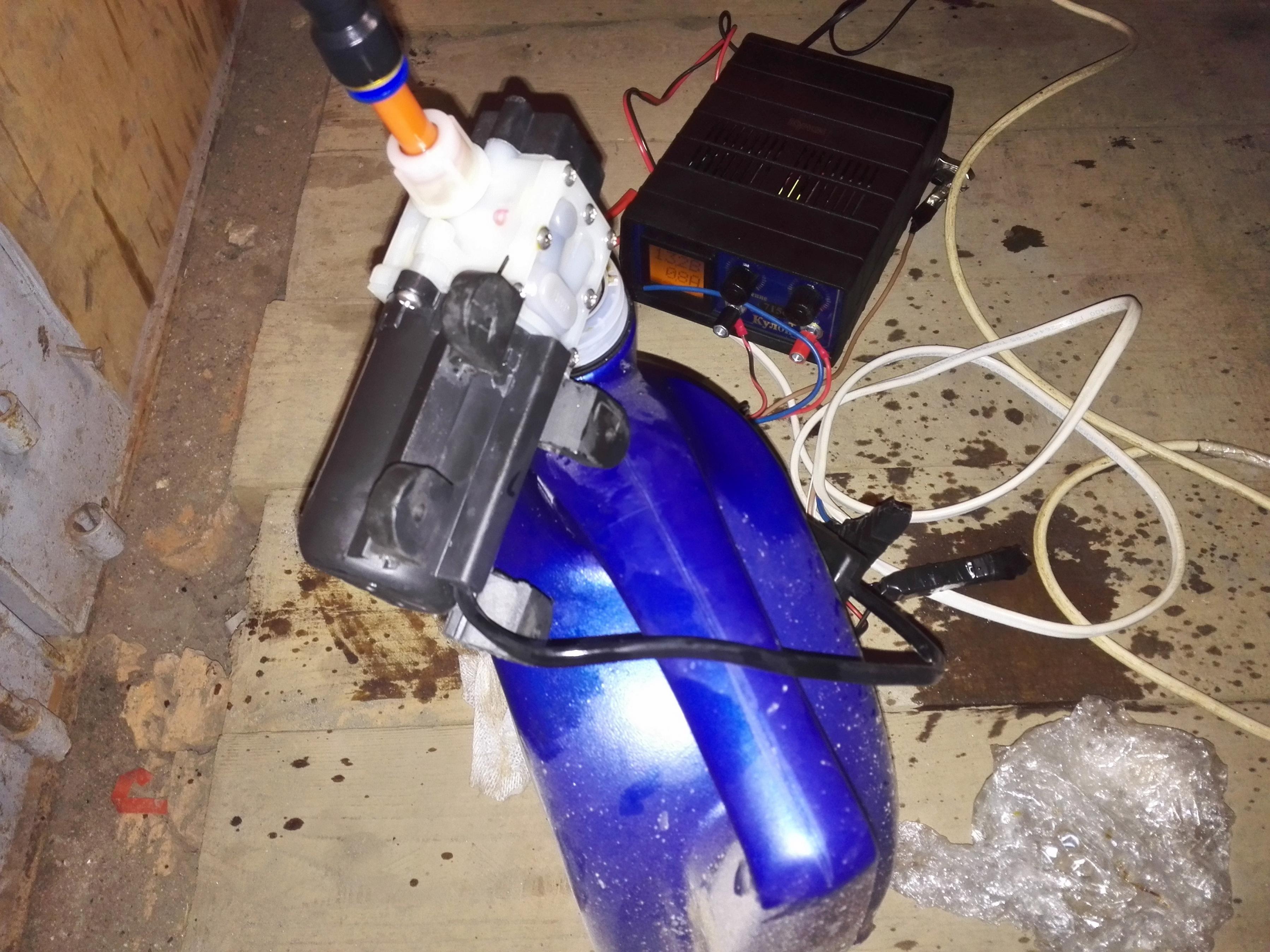

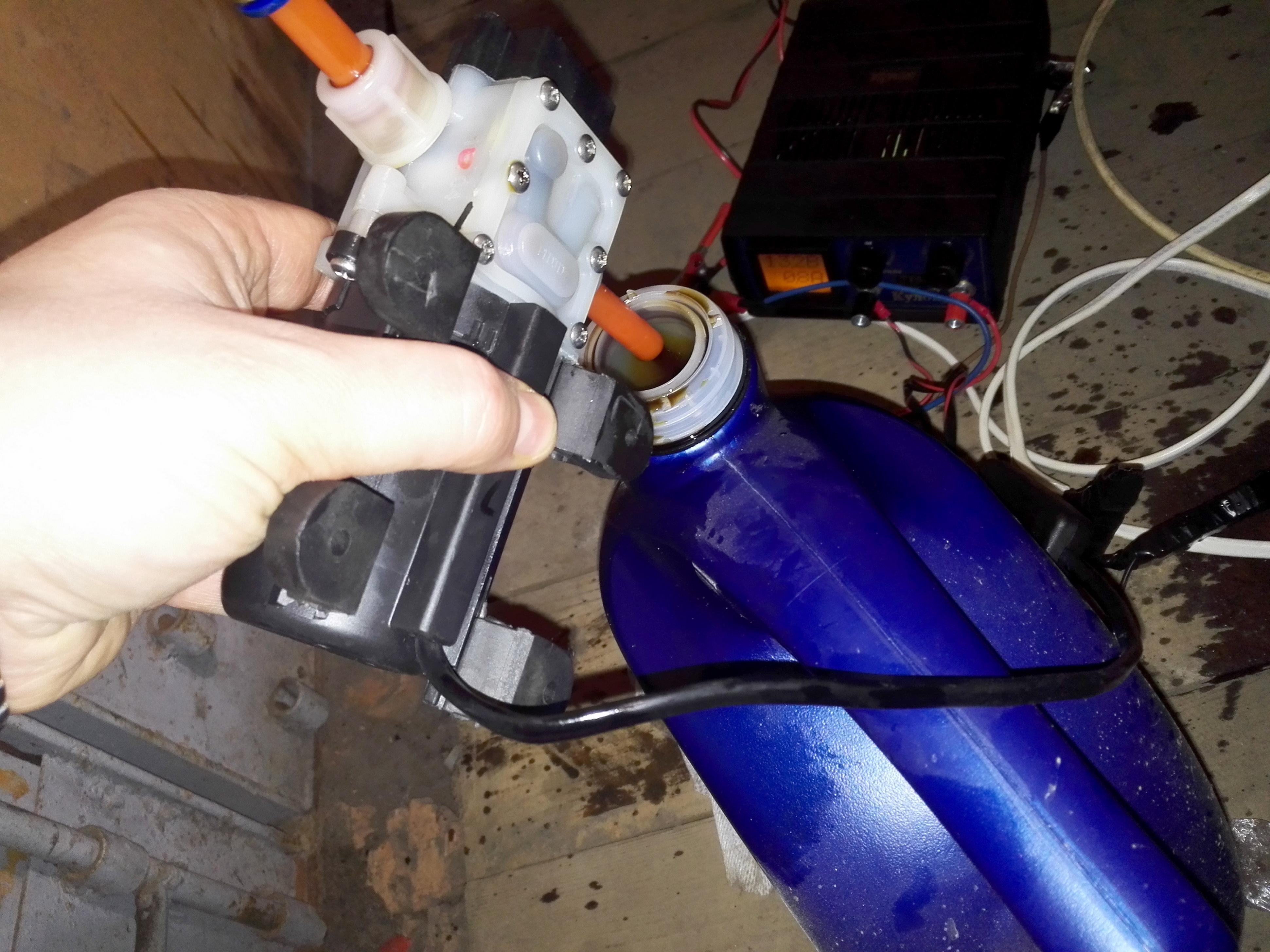

Испытал первый раз насосик. Думал долго будет засасывать до насоса. Нет, втянул махом. По этому можно судить, сколько составил остаток масла в картере после насоса.
Второй раз использую похожий насос. Очень удобно менять масло.
С цанговыми креплениями шлангов. Ни капли масла не проливается.
Шланг, который входит в отверстие щупа очень жесткий. Желательно качать масло после хорошего прогрева. Выкачивает ровно столько - сколько было залито, минус масло в фильтре. 5 литров качает минут 10.
Машину ставлю чуть под уклон (задними колесами заезжаю на 200 мм помосты)
При втором использовании выяснилось некоторое неудобство: когда насос пустой, то он совсем не создает разрежения и даже не затягивает масло из картера. Необходимо, чтобы хоть сколько то масла в нем оставалось (после первого раза я его специально на сухую прогнал, чтобы все выгнать, а это оказывается недопустимо).

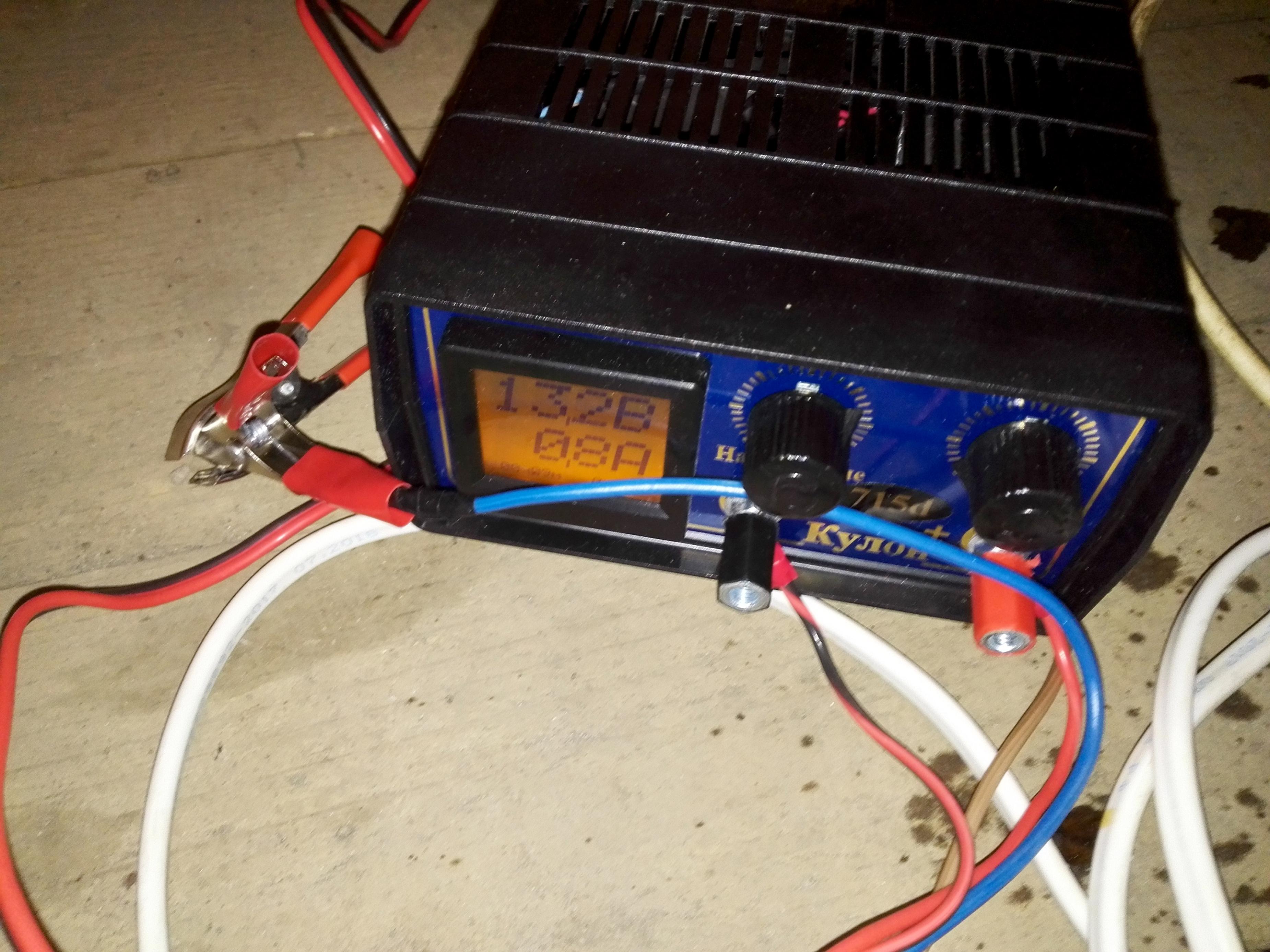

Подключаю к заряднику кулон 715д. Напряжение от 12В до 14В, ток 2А...2,5А (иначе не стартует).

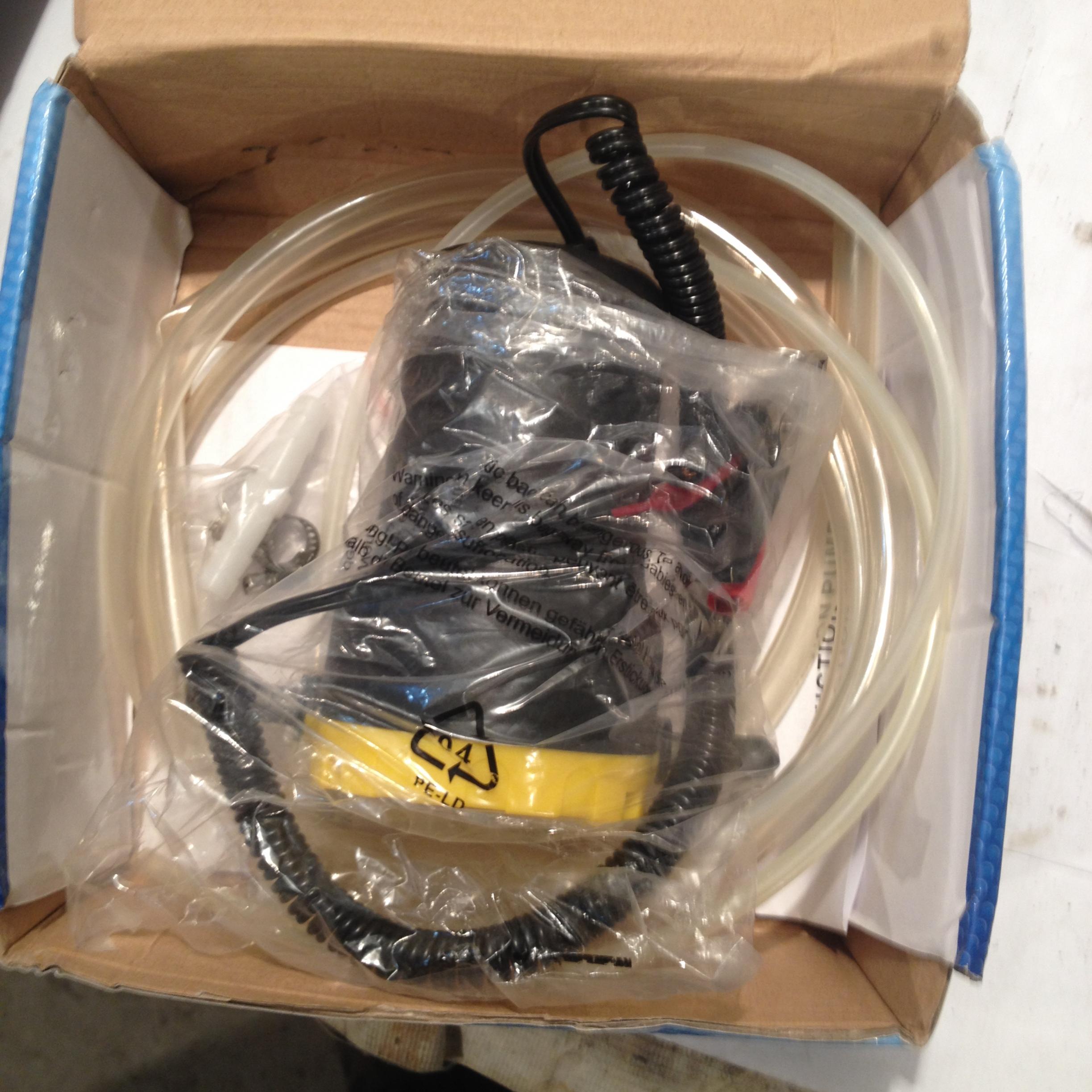

Я не стал такой покупать из-за недоверия к мембране. Купил центробежный желтый.
