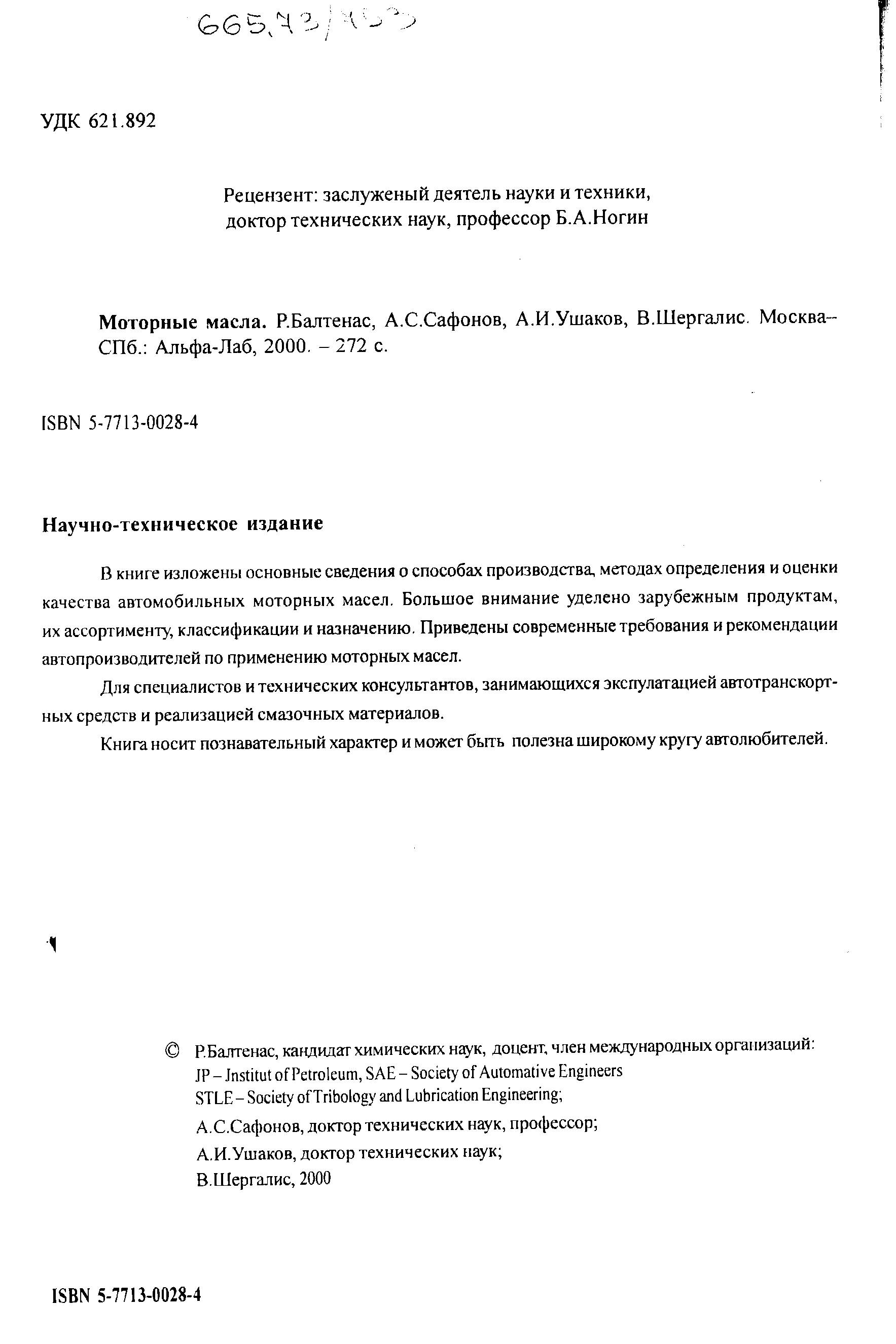

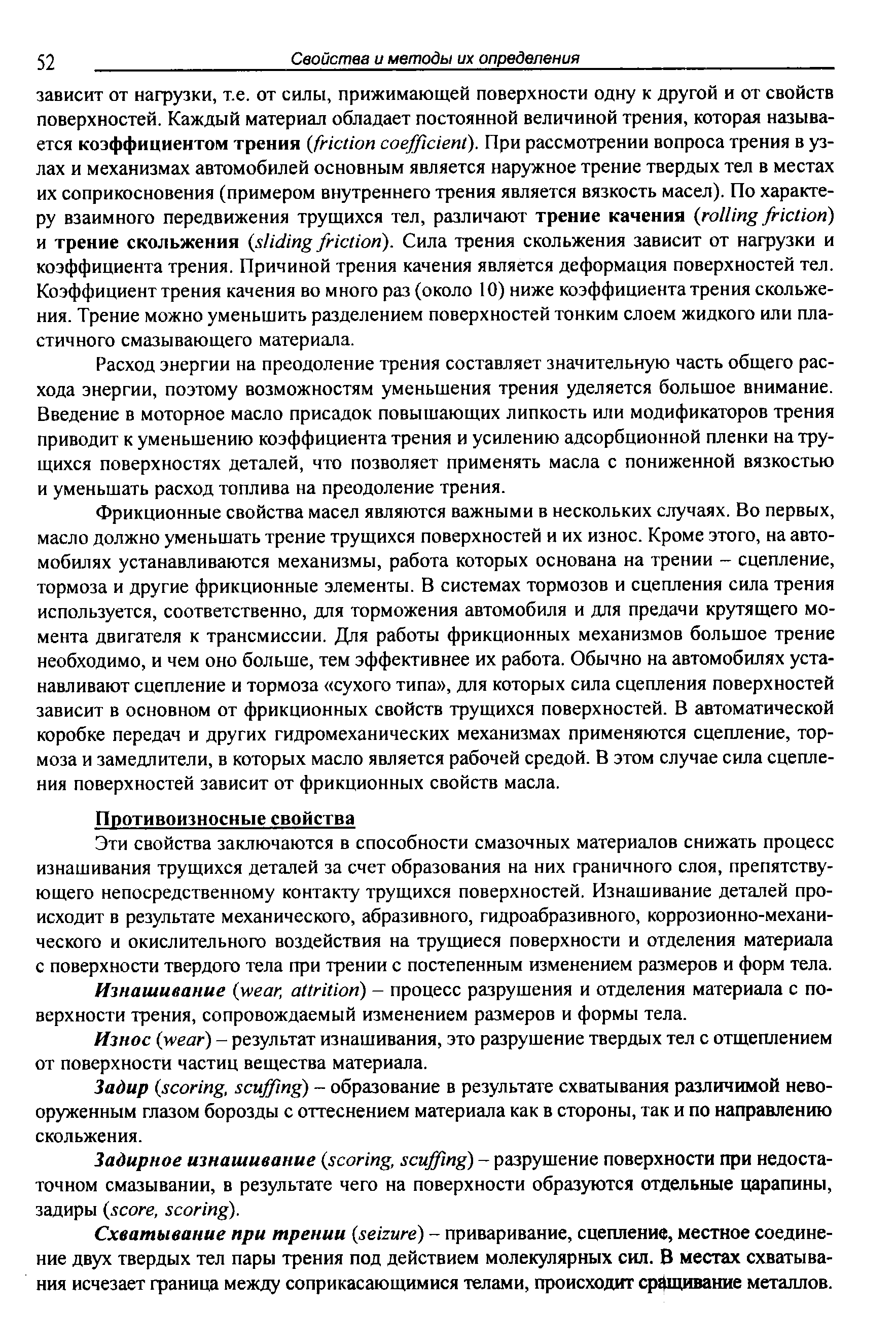

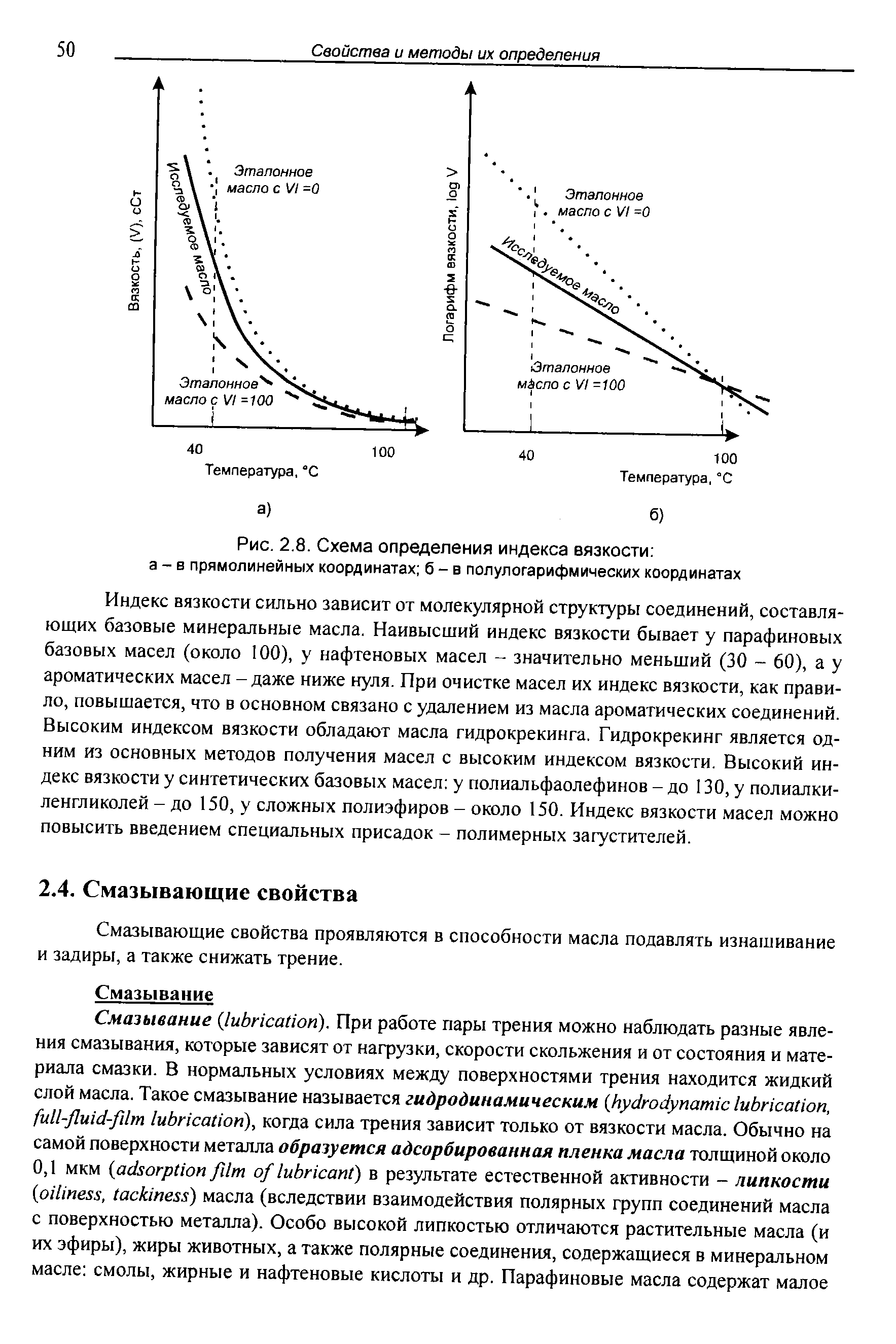

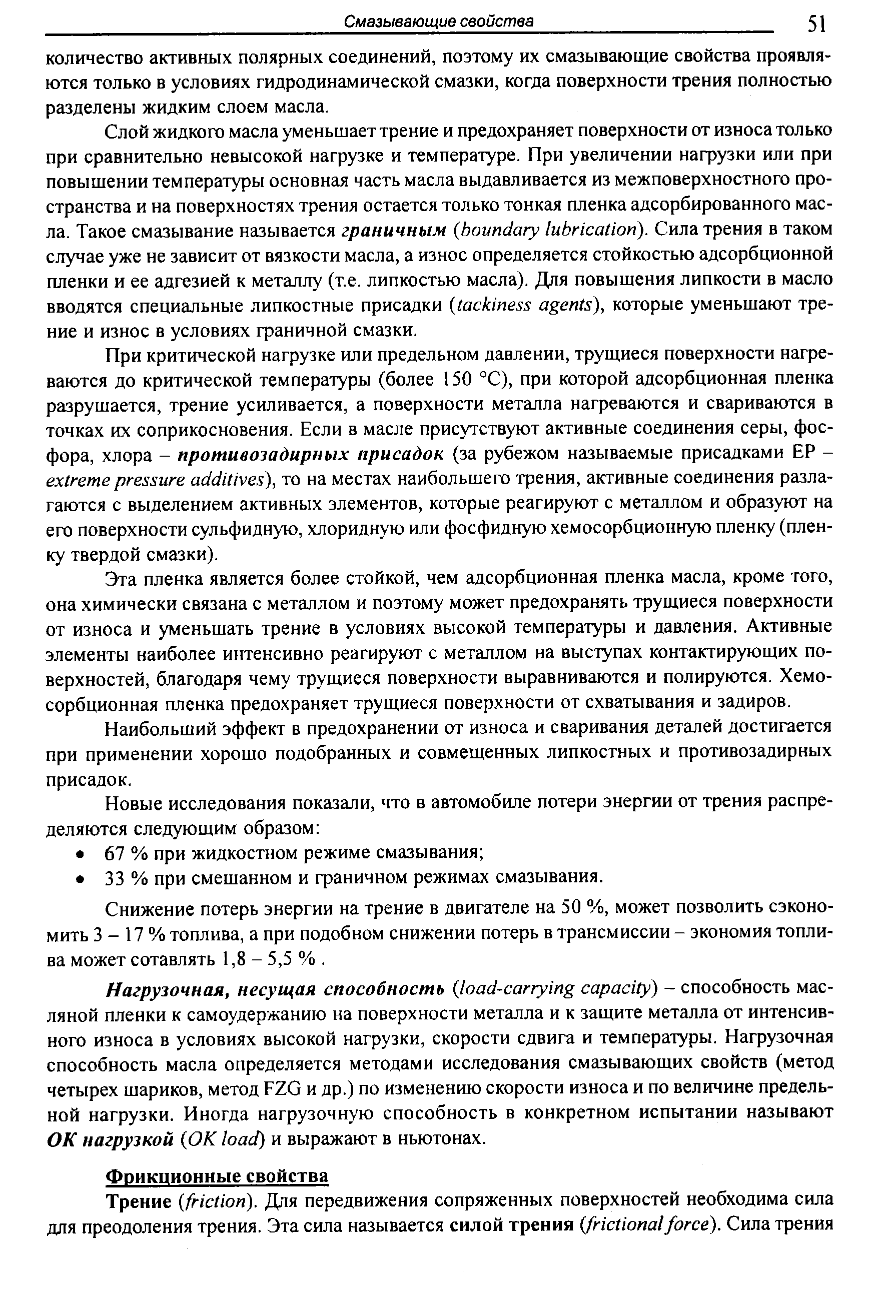

оставлю здесь информацию из книги, по поводу текущих споров о вязкости и износе, может кому-то будет полезно
