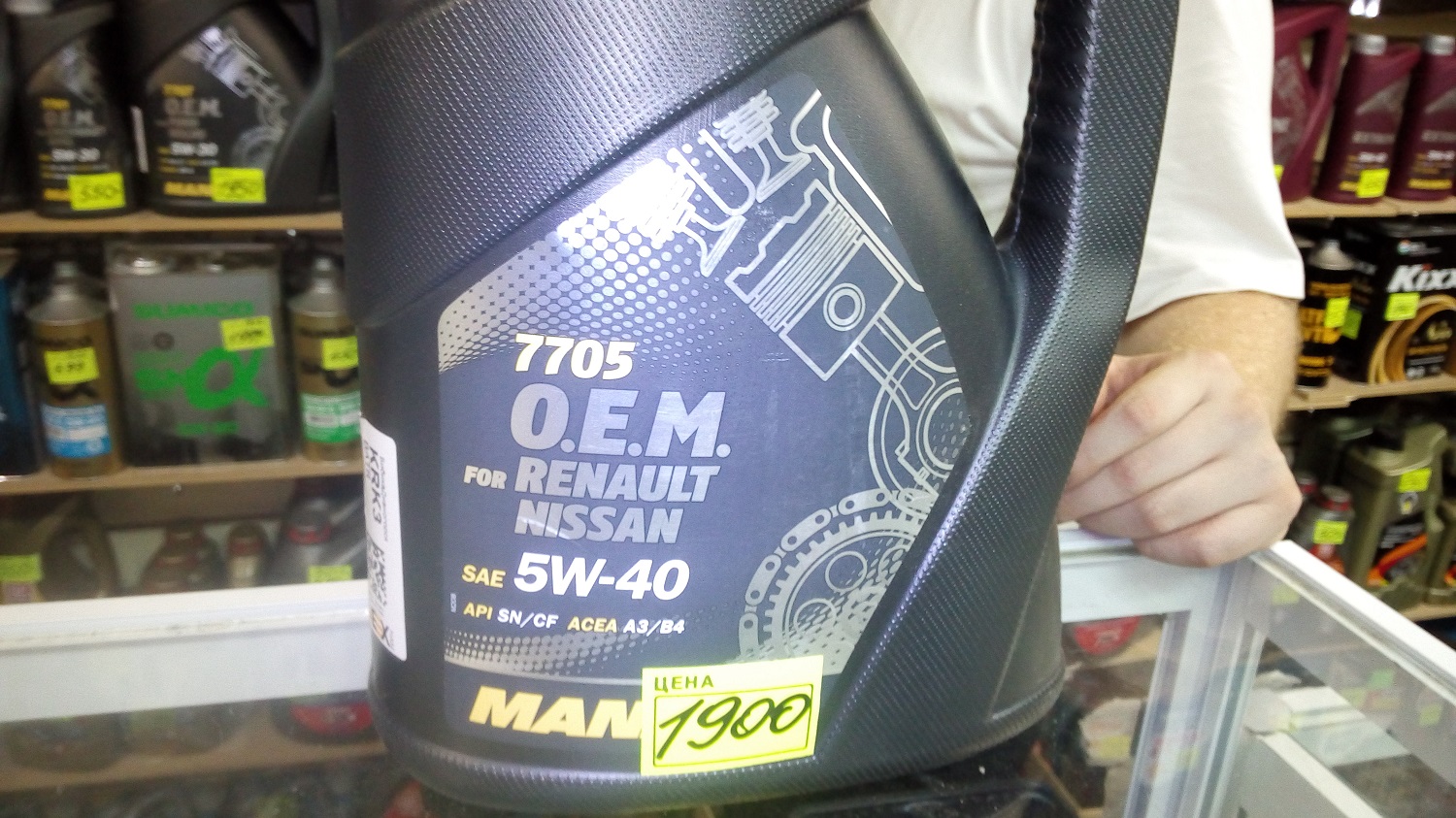

Сегодня в магазине продавец очень хвалил масло , сам он ездить на Рено Мегане . Говорит что чисто немецкое " Мамой клянется " 7705 O.E.M. for Renault Nissan 5W40 http://mannol.by/programs/mannol-770...issan-api-sncf Кто что скажет? http://www.exist.ru/price.aspx?pid=9460A910&sr=1003

Хотя бы для того что двигатель мягче ,тише работал . PENNASOL это делает . Хотя вам все равно у вас 1.6 .

По умолчанию Re: Масло для Двигателей Рено Дастер (Renault Duster)
гарди, один вон залил. Чё-то не понравилось ему.На ойл-клубе лучше спроси -там отдельная темка по Маннолу есть.
гарди, пользуюсь манолом давно, ОЕМ линейка как-то не очень понравилось, но есть и другие масла у них - элит, экстрим и тд, вот те хорошие многие знакомые водителии автослесаря ими пользуются, вроде без нареканий, моющие свойства отличные.
