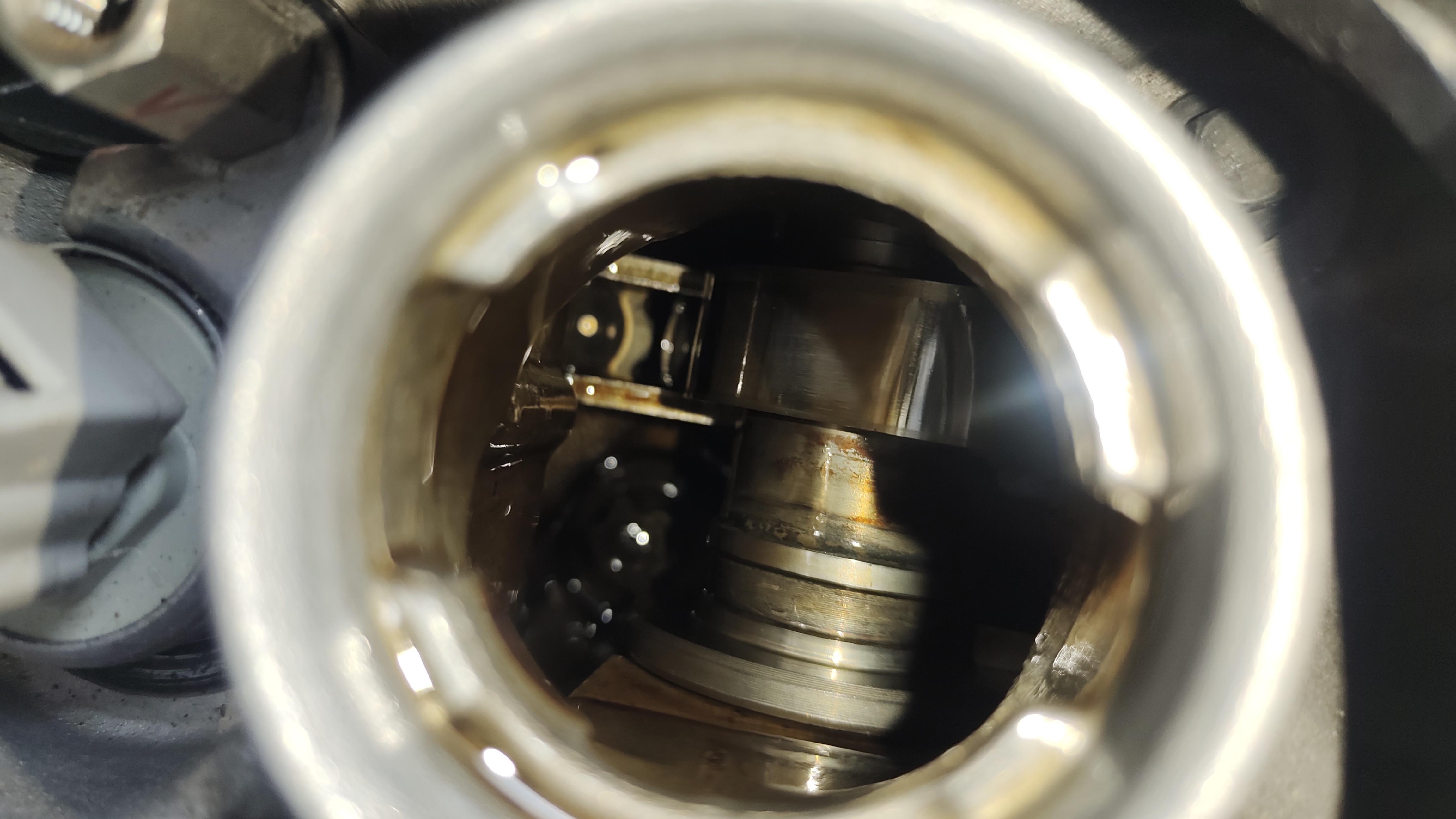

Re: Как менять масло: сливом или отсосом
Сообщение от d-r Gashe
Для тех, кто верит в это.
1. Переверните бутылку с маслом и вылейте содержимое в отдельную ёмкость.
2. Отсосите и такой же бутылки масло через трубочку и вылейте содержимое в отдельную ёмкость.
3. Сравните результат.
4. Масляный фильтр тоже через трубочку менять?
Для верующих адептов Пробки, могу сказать, что там остаётся 200-300мл масла.
Проверяется просто, снимаем масляный картер и всё. Можно не снимать, а после откачки заглянуть эндоскопом, что я и сделал в далёком 2015 году, убедившись что там нихрена нет. С тех пор только насосом. А вот после её величества Пробки оно есть. Ибо конструктив картера такой, что уже многократно обсуждали на форуме с фотографиями и без.

Сообщение от hiker51
Это смотря у кого, в дизеле прорезь есть в отливе пробки.
Сообщение от Modigar
На F4R 2л тожесть прорезь в отливе пробки, ниже прорези энто масло остаётся! Картеры наши вроде даже одинаковые...
Пробки на коробку и раздатку от дизеля, с магнитом поставил)) Фишер вроде ..

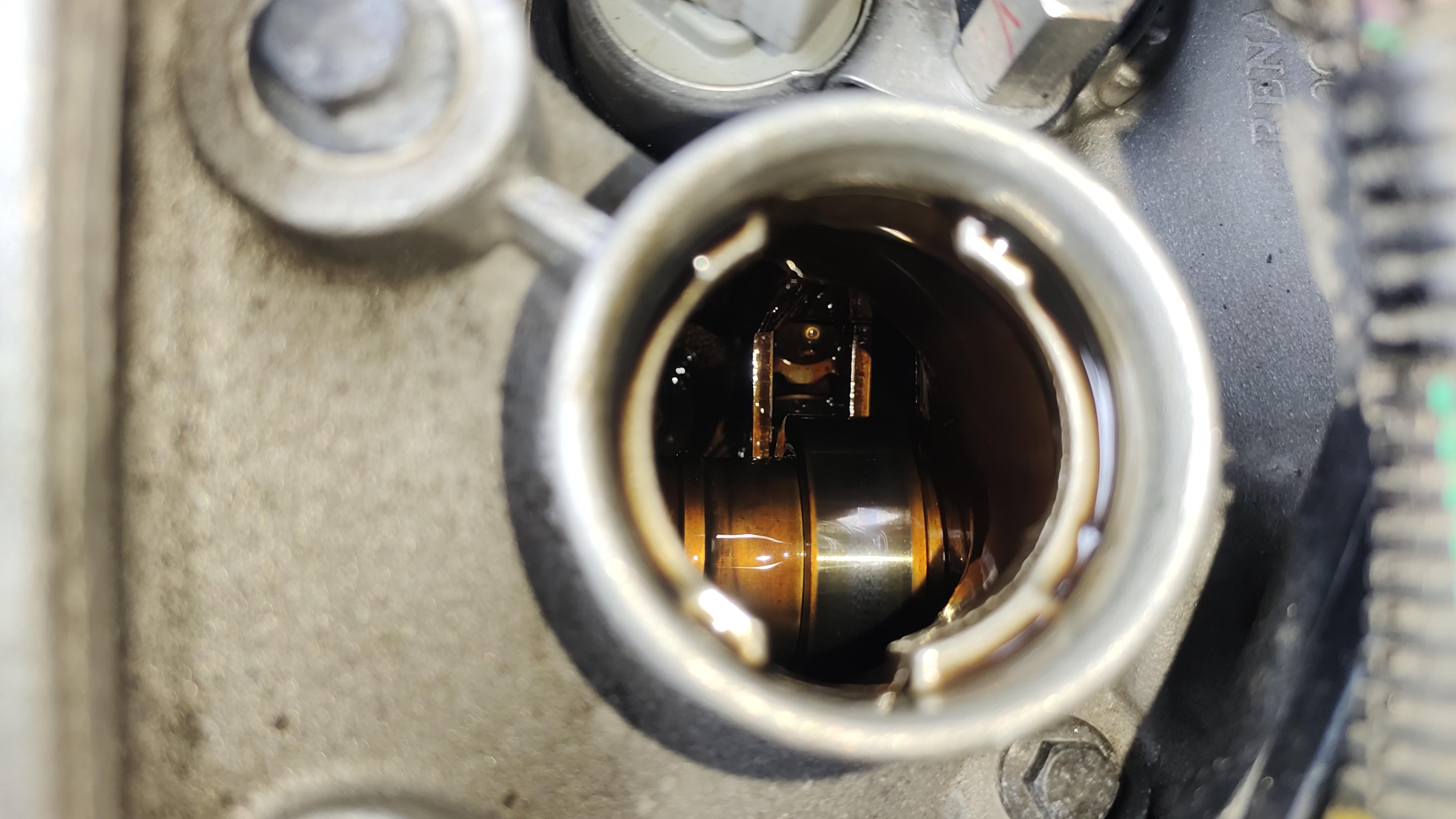

Масло лак и кокс само не отмоет
Вскрывали клапанную крышку. Там мыть нечего. Чистый металл.

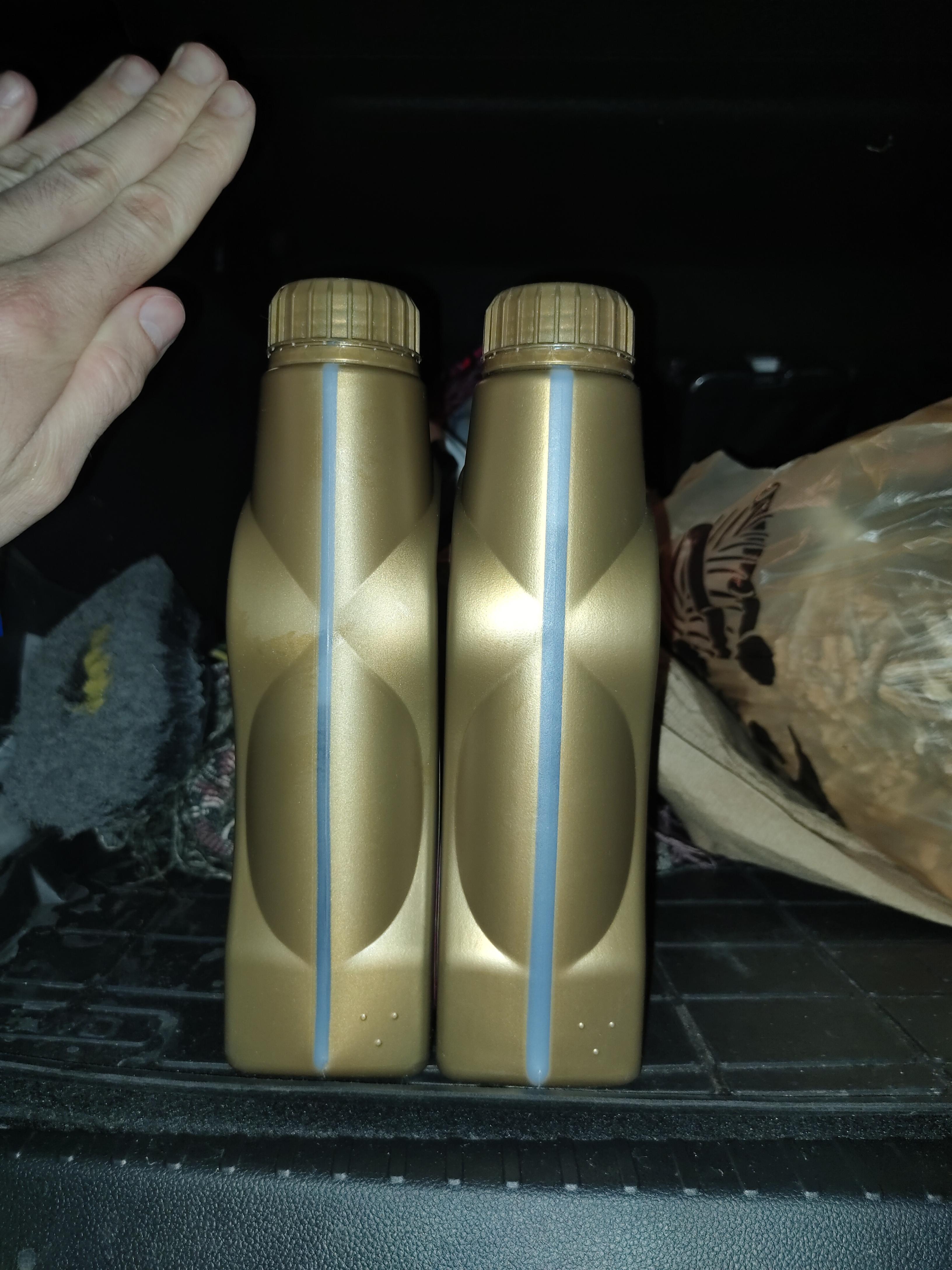

Сообщение от M.A.V.
Madi, после замены традиционным способом заливал 4,5 л, после насоса 4. Откачивалось достаточно не быстро, думаю что все стекло.
Возможно, условия были не очень. Надо повторить.
У меня от литрушки осталось вот столько. Не знаю какая фото лучше, вроде видна разница. Справа не распечатанная литрушка. Синтек тару не градуирует. Плюс ещё сантиметр на щупе ещё есть до максимума, но правда поверхность не идеально ровная.
