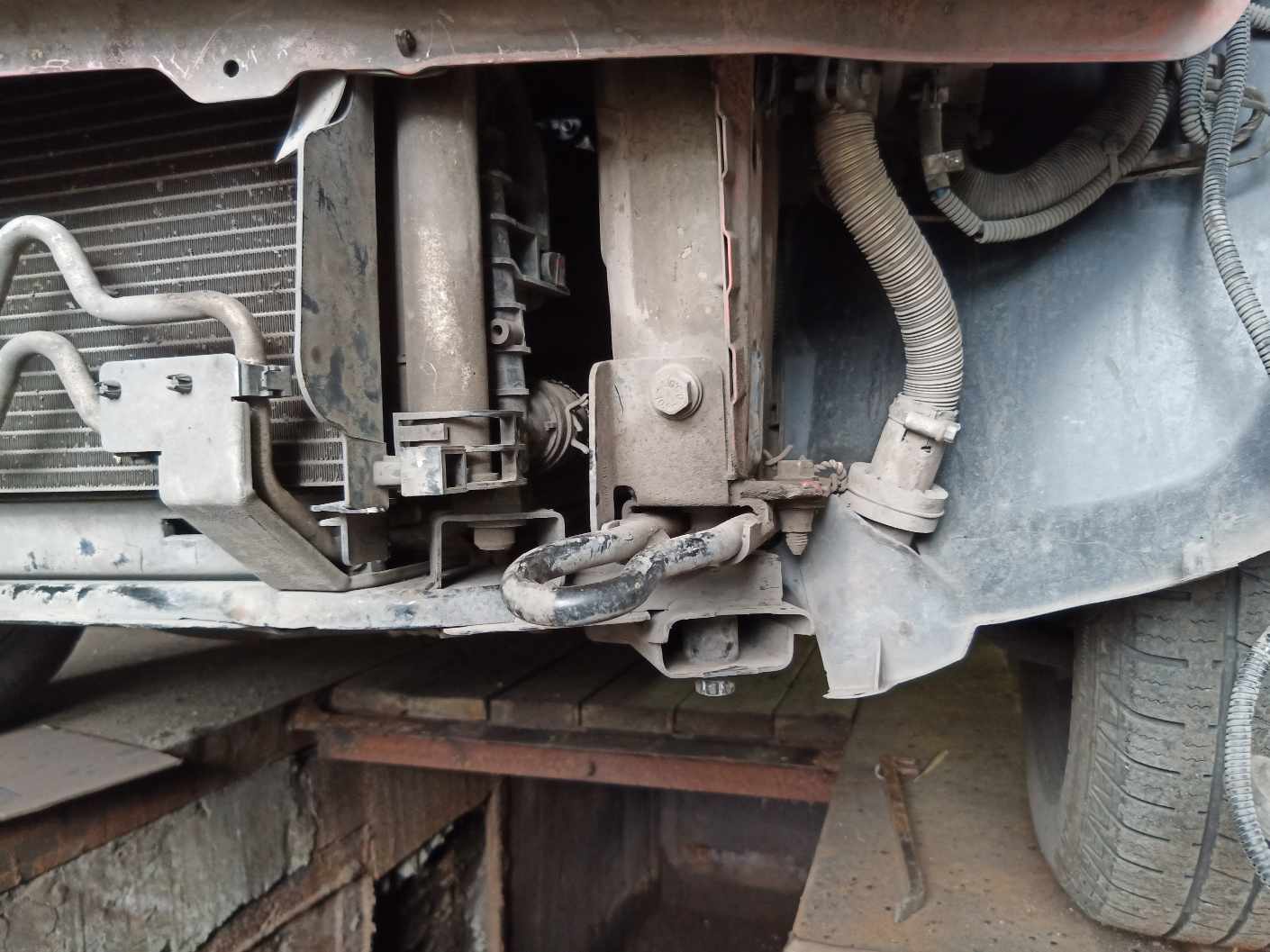

Только что наткнулся на видос, правда не про дастера... А про китайца! У вас случаем дополнительная защита переднего бампера не установлена? У меня стоит... И похоже вот оно! Два болта крепления защиты закручены в подрамник, который к кузову крепится через сайлентблоки. А два болта через доп кронштейн прикреплены, если мне не изменяет память к телевизору... Вот и стук! Подрамник отрабатывает сайлентблоками а с кузовом жёсткая связь через защиту! В выходные надо освежить в памяти что к чему там крепится....

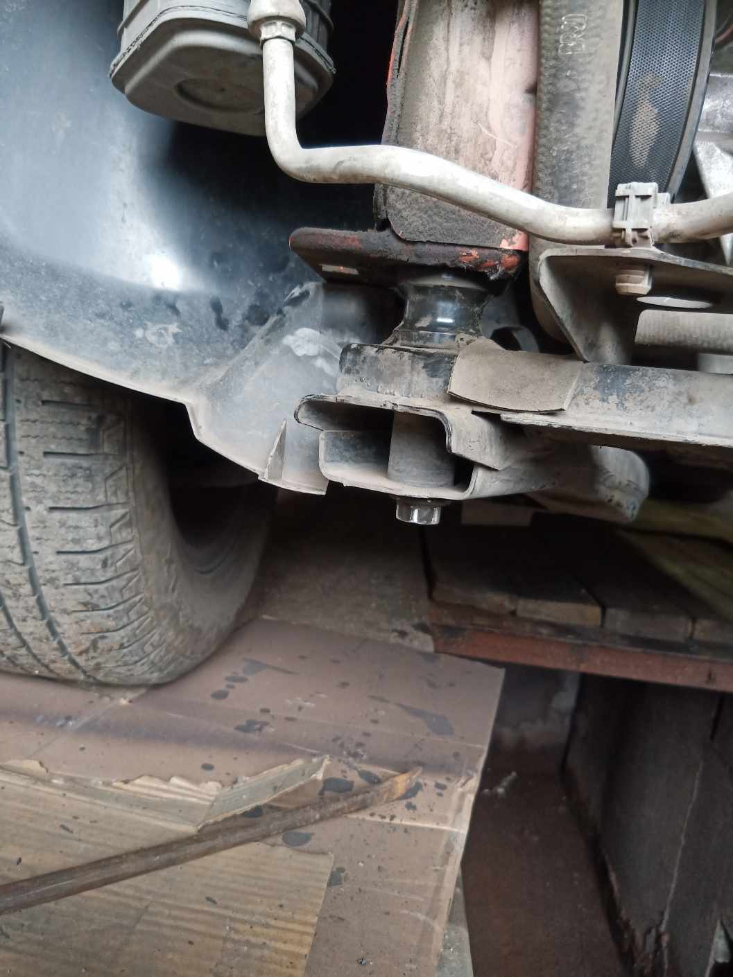

Спереди точно нет сайлентблоков на креплении подрамника, там всё жестко прикручено. Я болты полностью откручивал и под них уши самодельной дополнительной защиты вставлял, и обратил внимание.
Нашел фотки, там втулки металлические стоят, чтоб трубчатая конструкция подрамника при затяжке не согнулась и была хорошая затяжка
