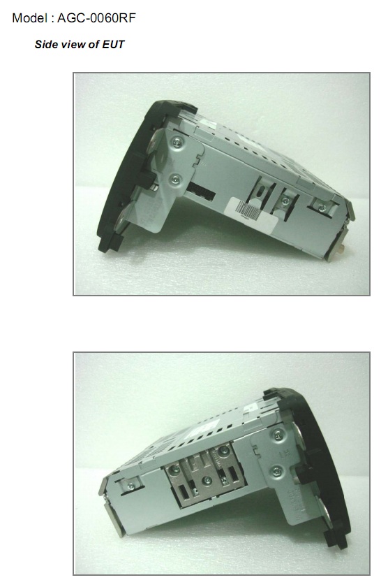

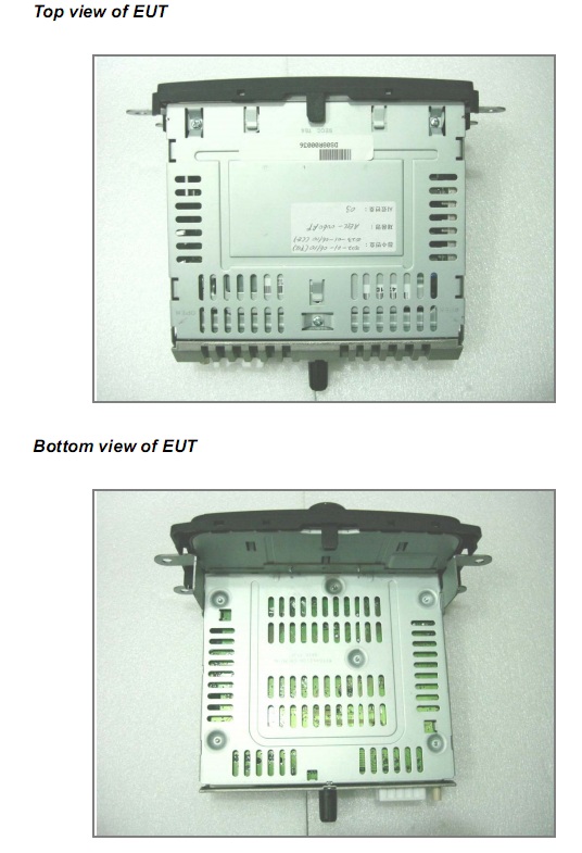

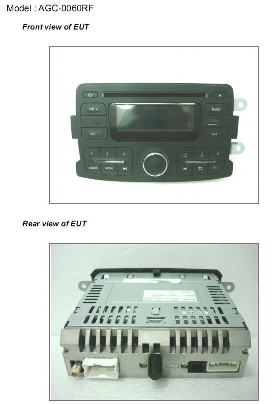

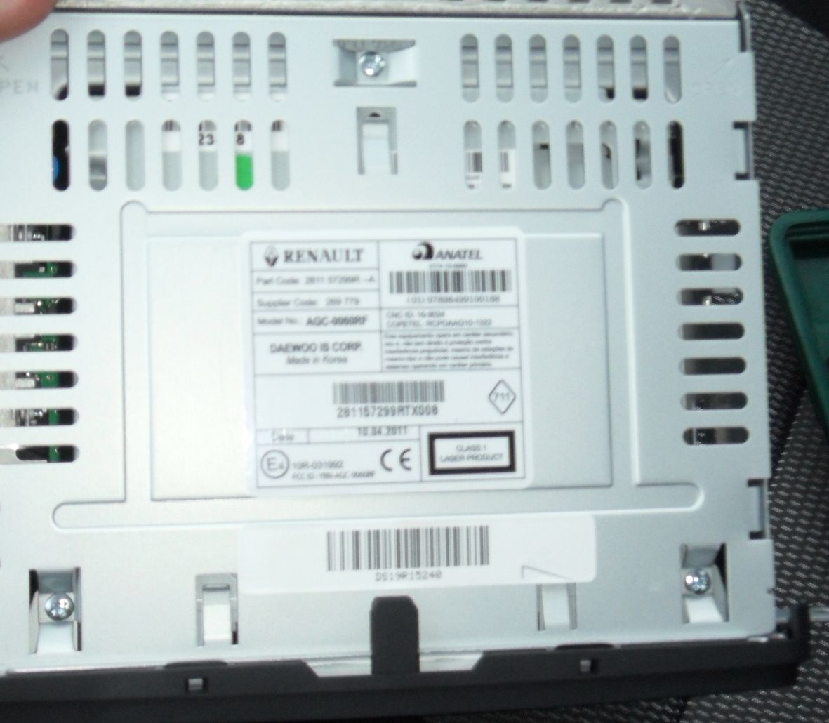

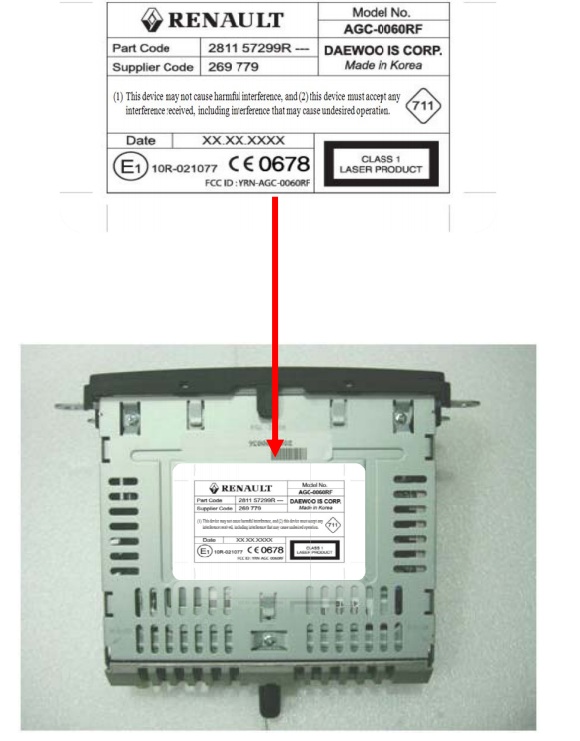

Есть у кого нить фото штатной магнитолы со всех сторон и фото какие у неё есть выходы? Зарание СПАСИБО!
Старый 30.08.2012, 17:40   #1191
петр
Аватар для петр
Онлайн: петр вне форума
Был(а): 18 дек 2016 15:47
Адрес: Новоуральск (Свердл. обл.)
По умолчанию Re: Штатная магнитола, устанавливаемая на заводе
Сообщение от erema
Вот нашел.
