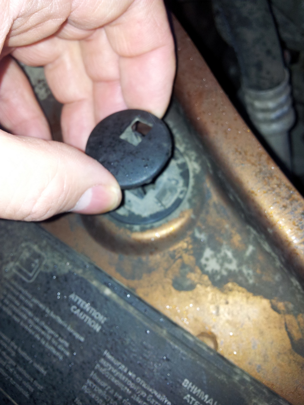

1. Вытаскиваем клипсы крепления (Спасибо АЛЕКСЕЙ-67)
Сообщение от АЛЕКСЕЙ-67 Посмотреть сообщение
Вот про это идет речь.
На первой фотке все в сборе (радиатор закреплен).
На второй отжимаю фиксатор клипсы.
На третьей вытаскиваю клипсу.
На четвертой и пятой вытащенная клипса.
Шестая аналог первой но со снятой клипсой (радиатор не закреплен).
Болтается клипса в пластиковой втулке, в которую вставляется.

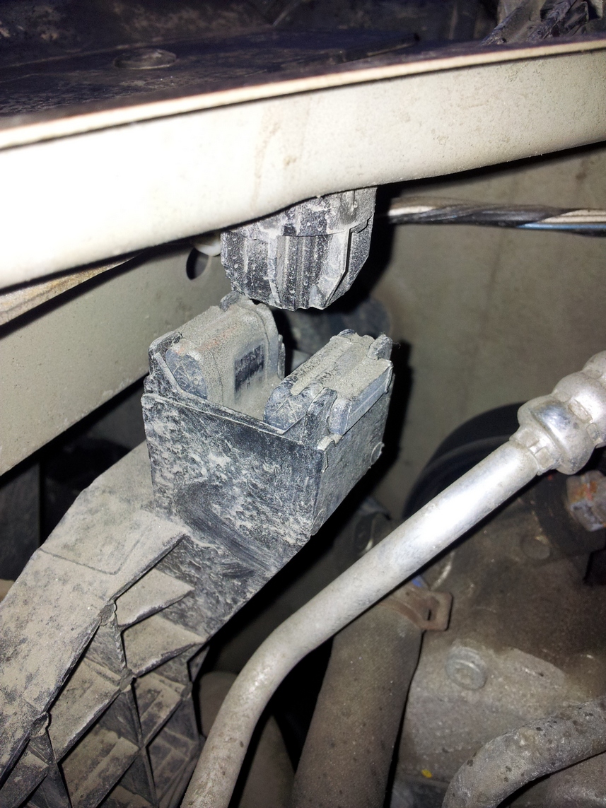

2. Далее берем изоленту и
Сообщение от кругляш Посмотреть сообщение
Блин, пришлось у себя снимать для фото. только слоев изоленты -три... процедуру съема уже алексей67 описал.
или
Намотал два оборота тонкой изоленты на крепеж до фиксатора-люфт уменьшился.
Ещё вариант лечения:
Проверил, действительно, болтается, причем не фиксатор в кронштейне радиатора, там соединение беззазорное, практически, а фиксатор болтается в своем держателе
Для уменьшения зазора в держатель наклеил резинку с двух сторон, примерно так
Да, клеить можно не снимая держатель фиксатора с машины.

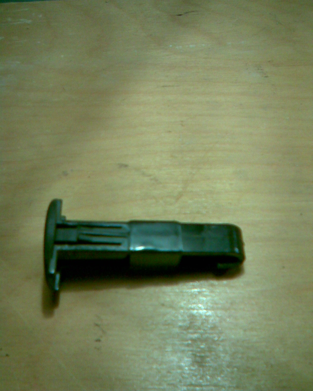

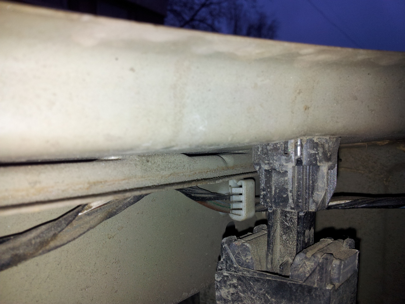

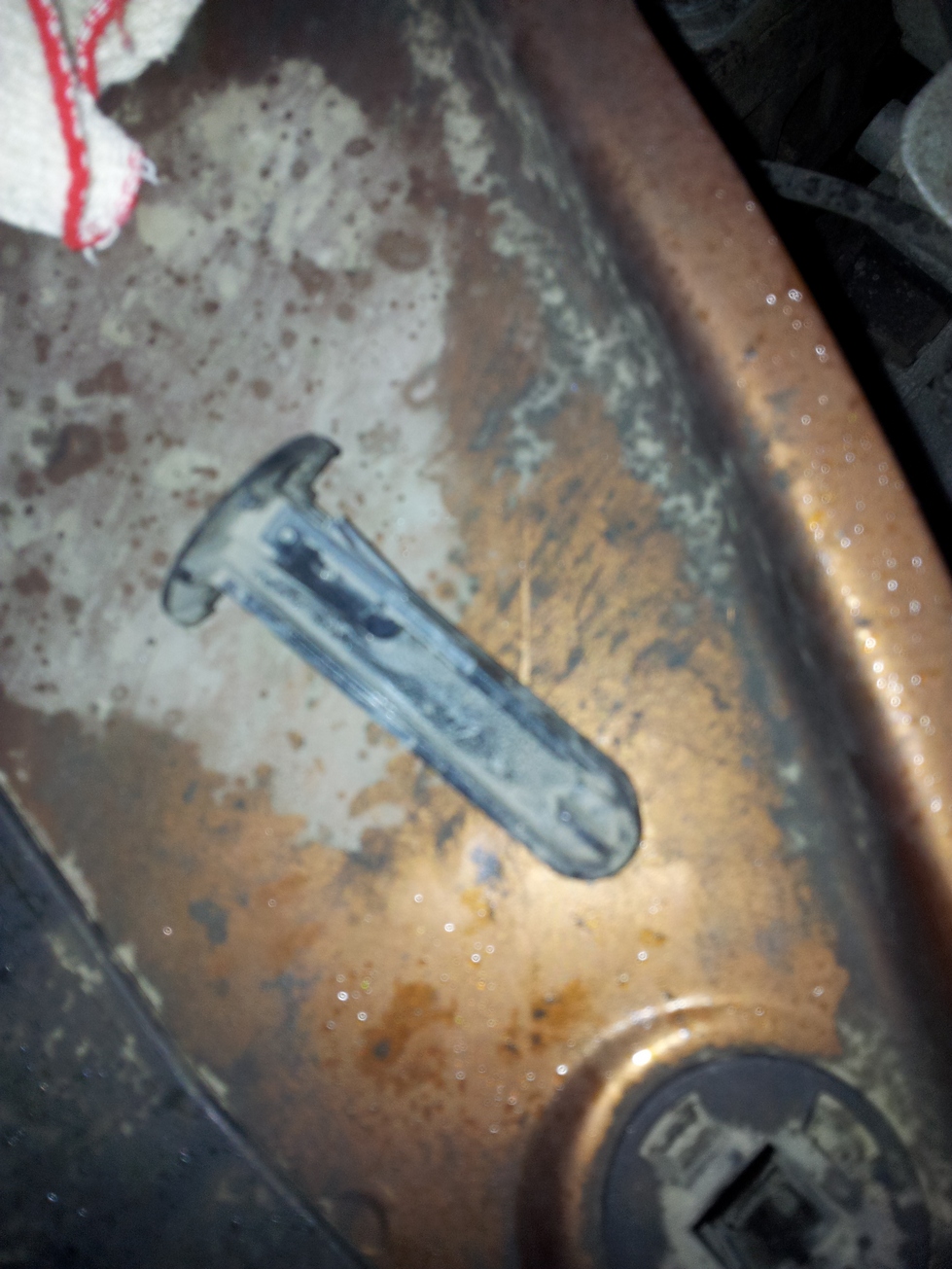

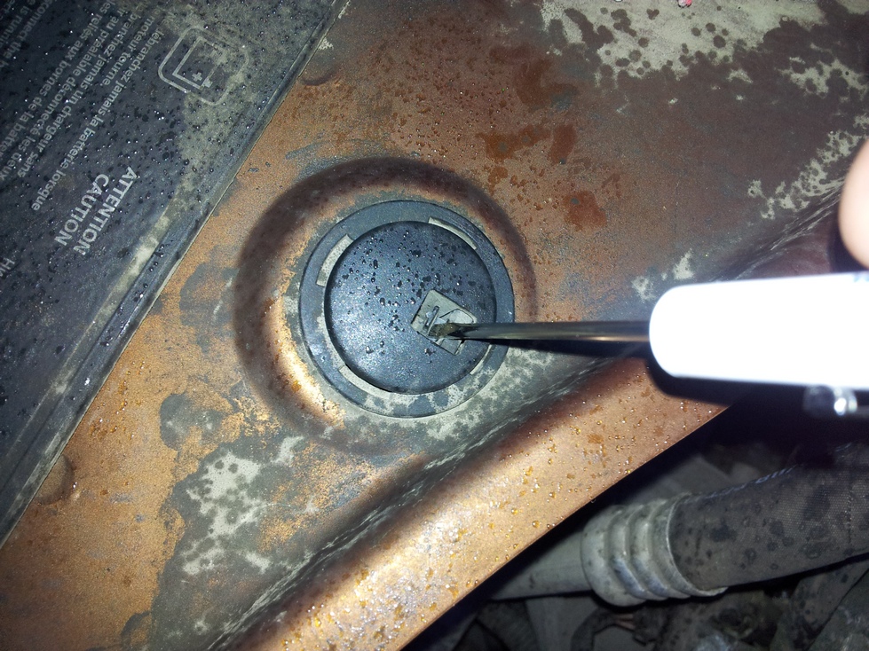

По умолчанию Re: Проверте верхнее крепление радиатора ( 2,0 бензин)

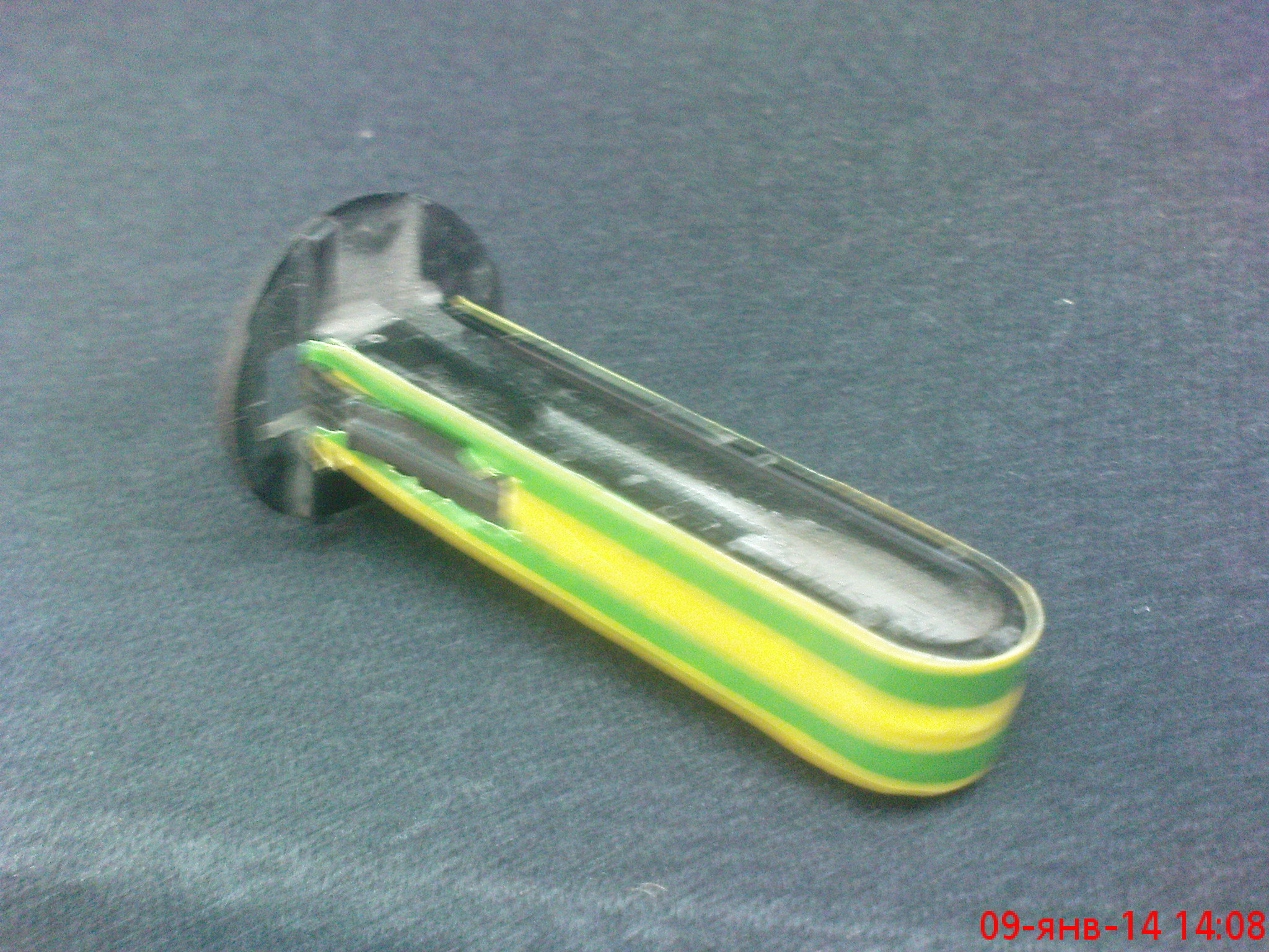

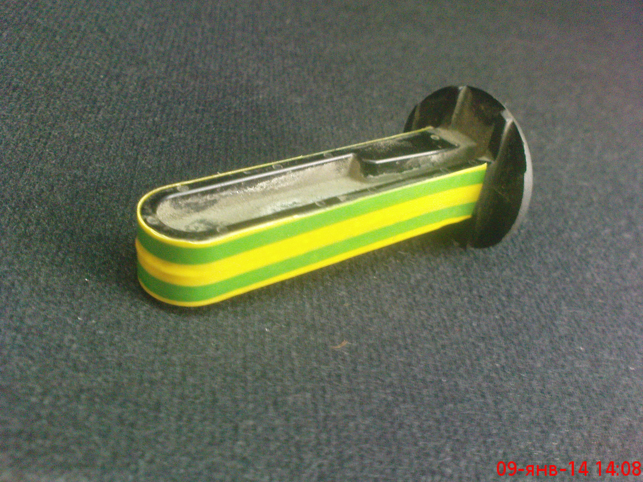

Я этот люфт обнаружил еще в начале лета... услышал лёгкое поскрипывание в такт работе двигателя, долго не мог врубиться, где и что может так противно-тоненько подсвистывать/поскрипывать. Открыл капот, опёрся как раз на клипсу... и звук пропал. Убрал руки - звук появился. Пошевелил радиатор - тьфу ты, болтается. Вытащил клипсы, осмотрел... почесал маковку, защёлкнул обратно - и забыл
Так и езжу, на ходовые качества не влияет
