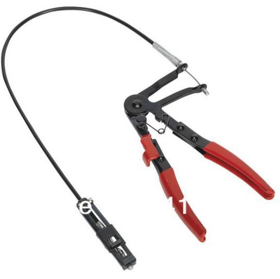

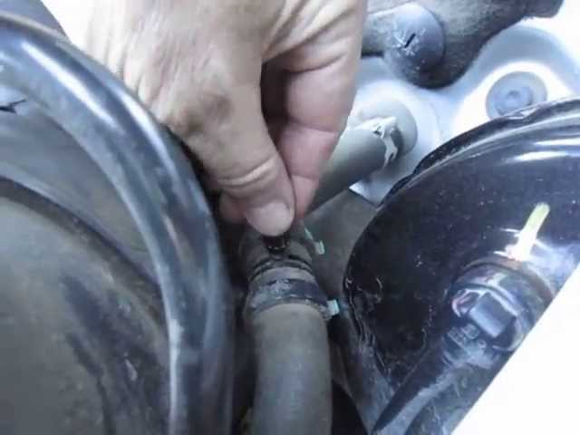

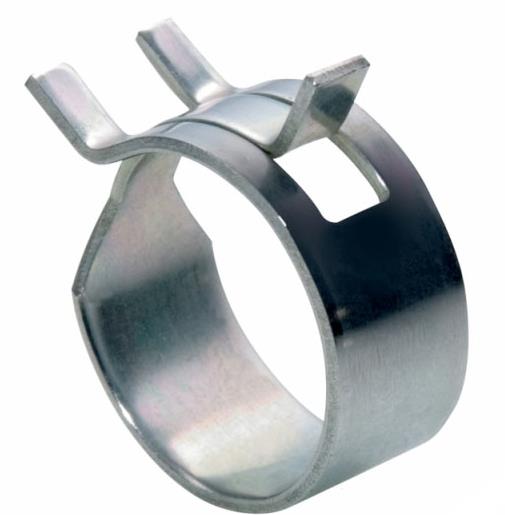

Стоит пружинный хомут(фото),сжимаешь концы и отодвигаешь по патрубку.
Я использовал специальные клещи(фото),у меня хомут стоял концами к
радиатору и обычными клещами,пассатижами не достать.

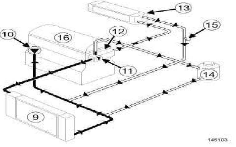

Вся схема "водоснабжения" Дастера выглядит "шедеврально идиотски"  Долго видно "курили"...
Лично,так и не понял,как обеспечивается равномерный прогрев, и обеспечивается движение жидкости по разным ее участкам  Для чего так наворотили,осталось загадкой.
Здесь два возможных варианта, гениально - глупость.
