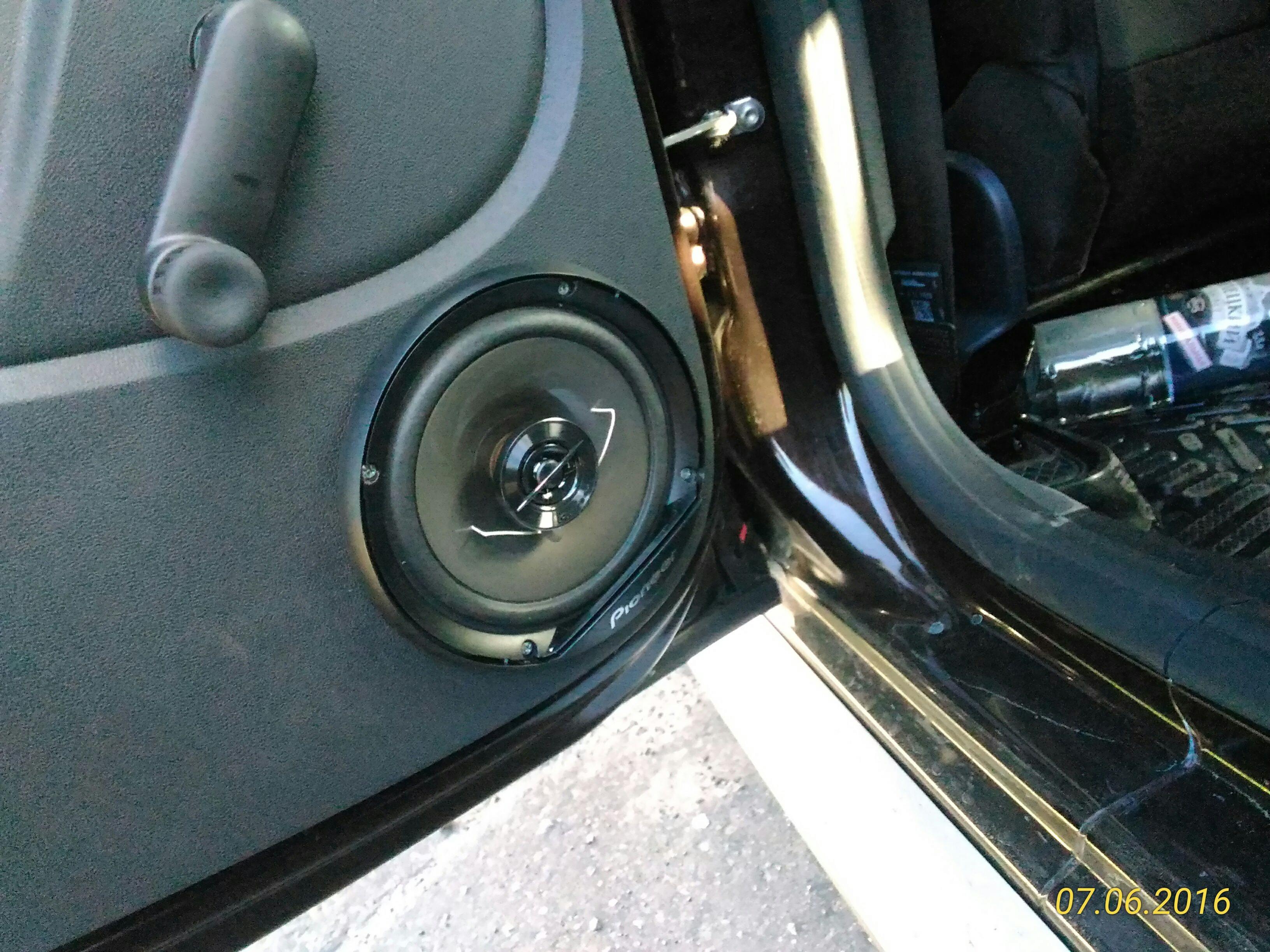

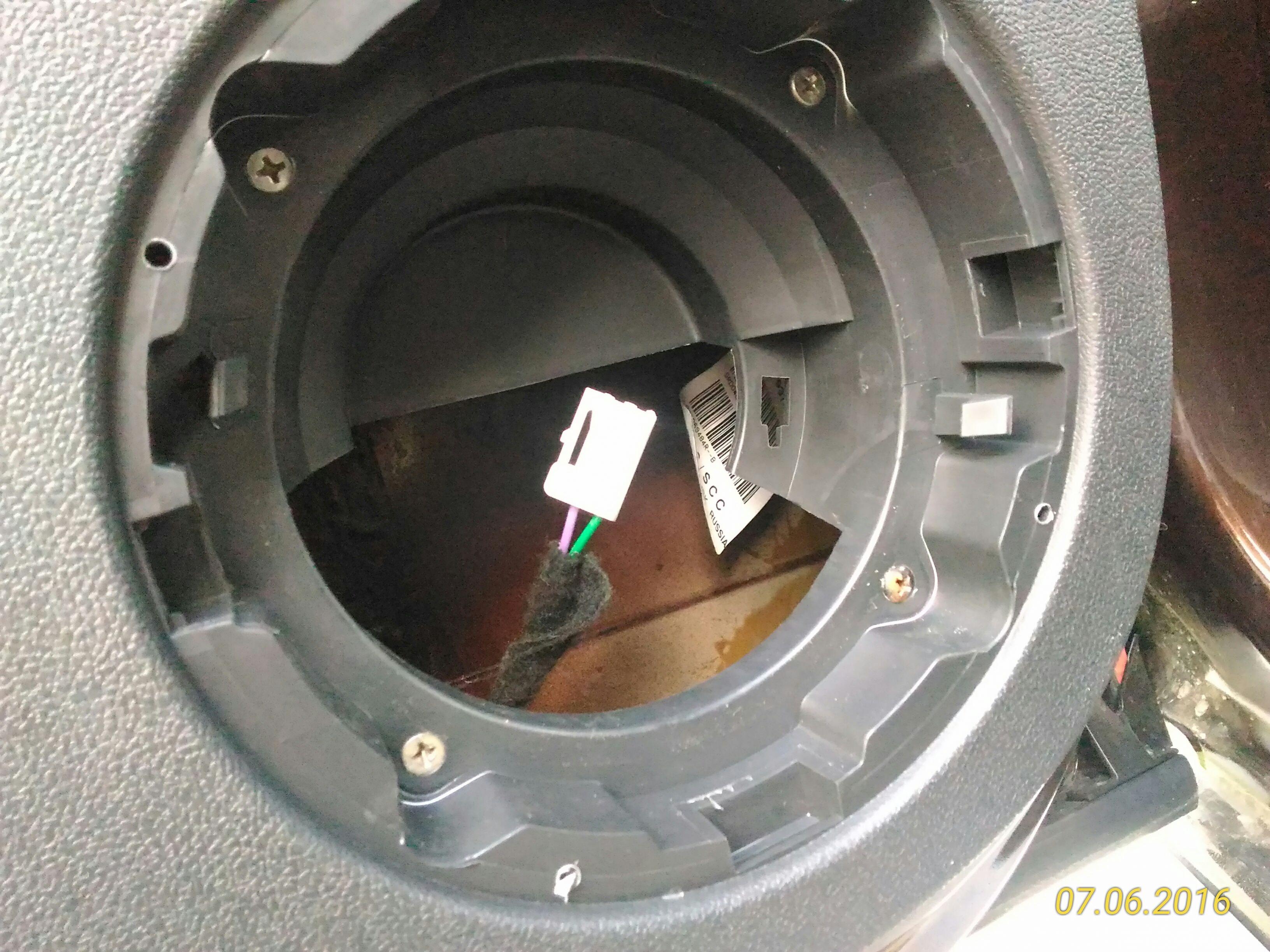

поставил пионеры 16 в передние и задние двери,звук стал на много лучше.а в кашкае эти динамики игралу ужасно.не могу выложить фото,не разобрался
