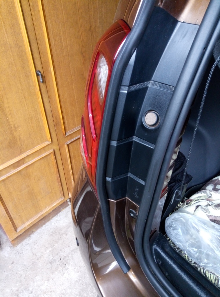

Сообщение от гарди Посмотреть сообщение
За такую сумму комплект по кругу можно закатать.http://dustershop77.ru/katalog/akses...agazhnika.html Или кто дружит с AliExpress http://www.aliexpress.com/item/New-B...369540937.html
Я тоже заказал с Алиэкспресс еще зимой четыре вида уплотнителей и вот с потеплением погоды закрепил их.
Вот какие типы уплотнителей использовал:
1.D- высота 15мм для капота уплотнение спереди.
2. D -высота 10мм для задних дверей.
3. Z- уплотнитель для закрепления сверху пятой двери багажника.
4. P -уплотнитель по бокам багажника.
Все эти уплотнение были сделаны прежде всего чтобы меньше попадала в салон пыль или зимой снег. А шумка меня и так устраивает.
С передней дверью ничего не делал-устраивает и так.
В багажнике внизу тоже не делал так как там если сделать уплотнение, то там собирается влага и некуда не может уйти.
Вот здесь некоторые ссылки где заказывал уплотнители:
1. Z- https://ru.aliexpress.com/item/KAHNO...v&sk=eub6yrrBy
2. P- https://ru.aliexpress.com/item/KAHNO...v&sk=eub6yrrBy
3. D-10мм https://ru.aliexpress.com/item/Small...-00154-2v37IQv
Снимки прикрепил.
