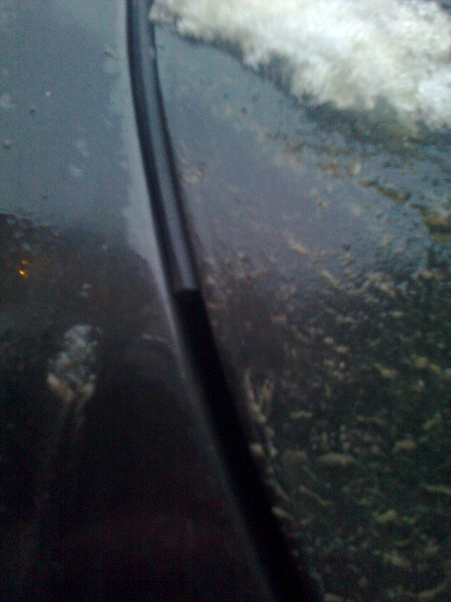

Виг-64,сёдня нашёл в магазе для дверей тот самый уплотнитель...только чёрный.Сначала купил на пробу 50см.В гараже примерил,вроде встал как родной.Только приклеил не на дверь,а на кузов.Так удобнее,ровнее и щель закрывает полноценно!!!Звук закрытия двери стал прям как в Лексусе.Фото с телефона,вроде всё понятно.Да,мне ещё повезло с погодой-вчера и сегодня у нас оттепель и я решил не тянуть до весны...обезжирил углубления и аккуратненько пришпандорил эти уплотнители.
Сколько продержатся?Посмотрим...Я готов их хоть раз в год покупать.Хватит и 2м (30руб.)Рекомендую! P.S.:на фото пробный вариант.Уплотнитель не до конца проложен.

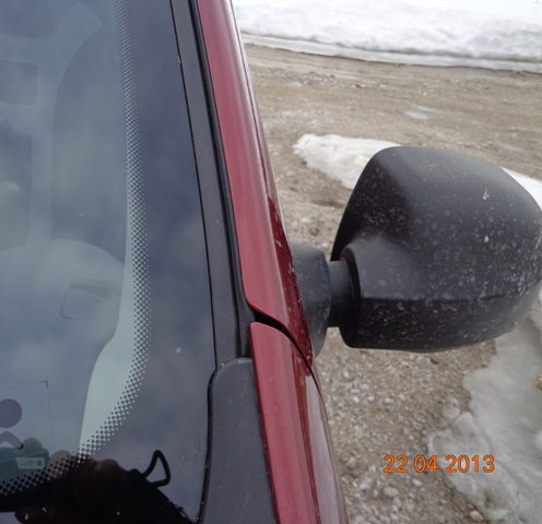

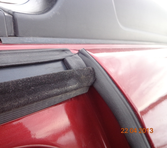

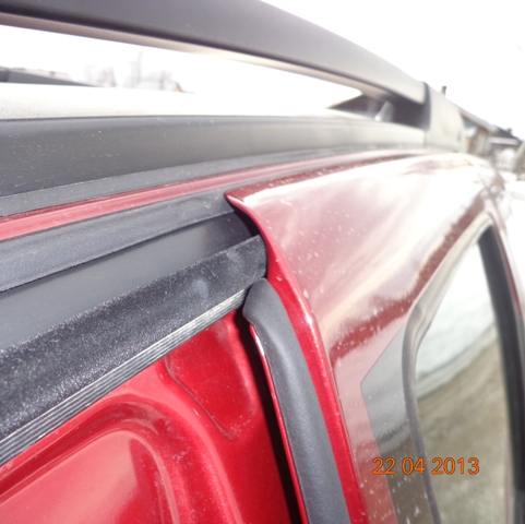

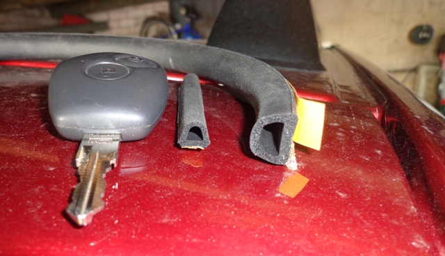

С наступлением весны, тема снова становится актуальной. За зиму накупил разных. На улице потеплело, пойду клеить.

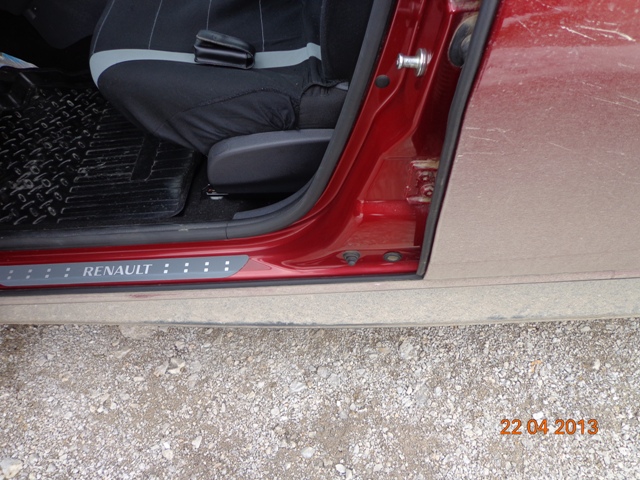

Вот поклеил уплотнители, тот что потоньше клеил на резиновый уплотнитель верха дверей, цена 20р. метр. Который потолще клеил на кузов и двери, на фото видно, цена около 40р. Не стал клеить по периметру дверей так как там нанесён валик герметика и приклеить что либо к этому профилю проблематично. По началу столкнулся с проблемой: вода сзади, где заканчивается заводской уплотнитель затекала в проём дверей и растекалась по всему вновь приклееному уплотнителю, наклеил кусочек, так, чтобы при закрытой двери это место перекрывалось, на фото видно. Результатом доволен, правда стоят пока только 2 недели, но каков результат! Даже если продержатся сезон, за эти "деньги" и то хорошо, ведь завод не предлагает вообще ничего, ни за какие.
На улице за +30. Простоял на открытой стоянке у аэропорта 2 недели и ещё 2 недели поездок под палящим солнцем, самопальный уплотнитель дверей держится отлично. Осталось проверить морозами.
