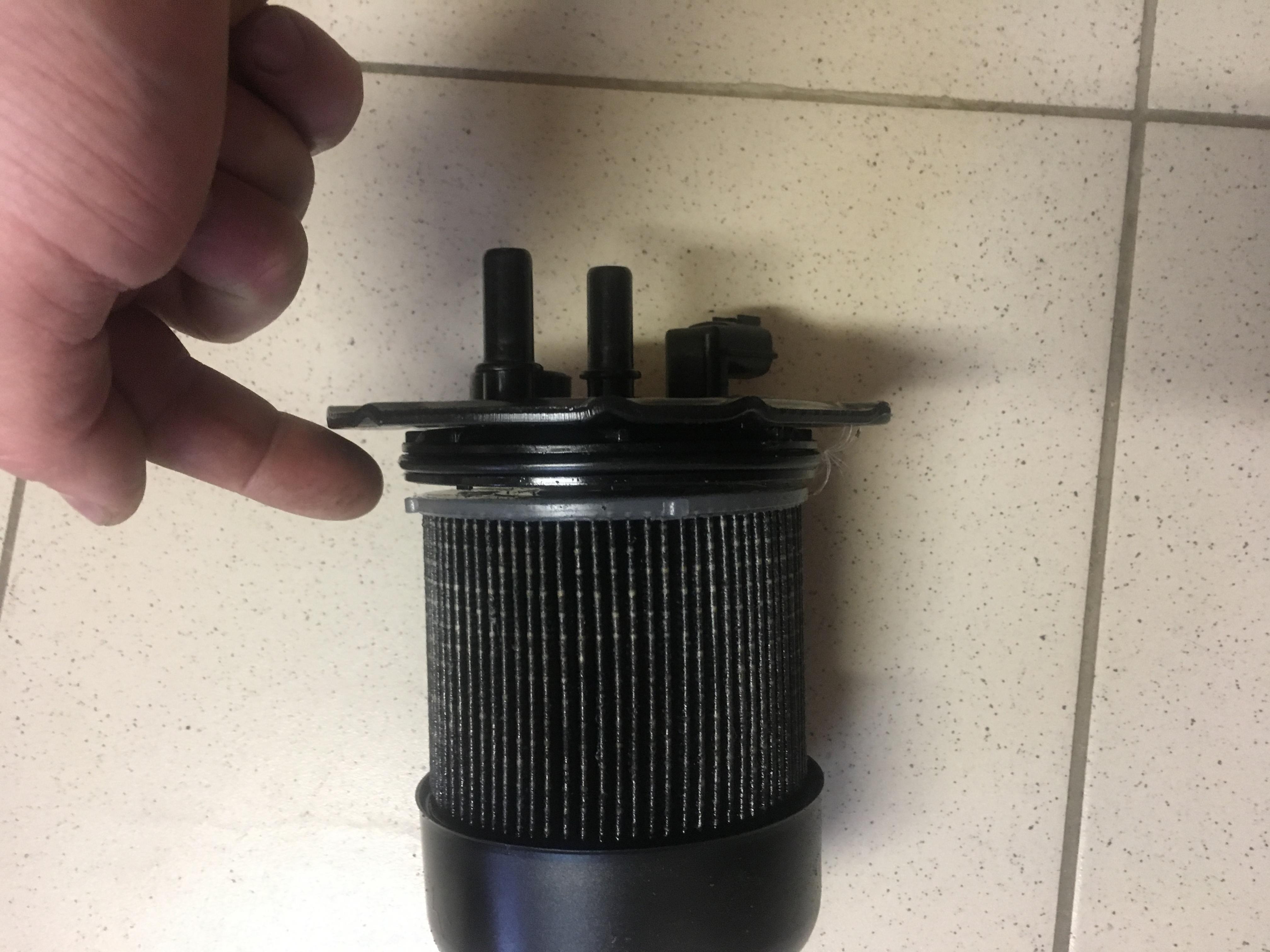

Leonid555, Привет, какой пробег на фильтре на фото.?
этот прошел мало чуть больше 40.000 - неделю назад я попал на слив на Газпроме
а ближайшая заправка была в далеко
а так обычный интервал между заменами 50-70.000

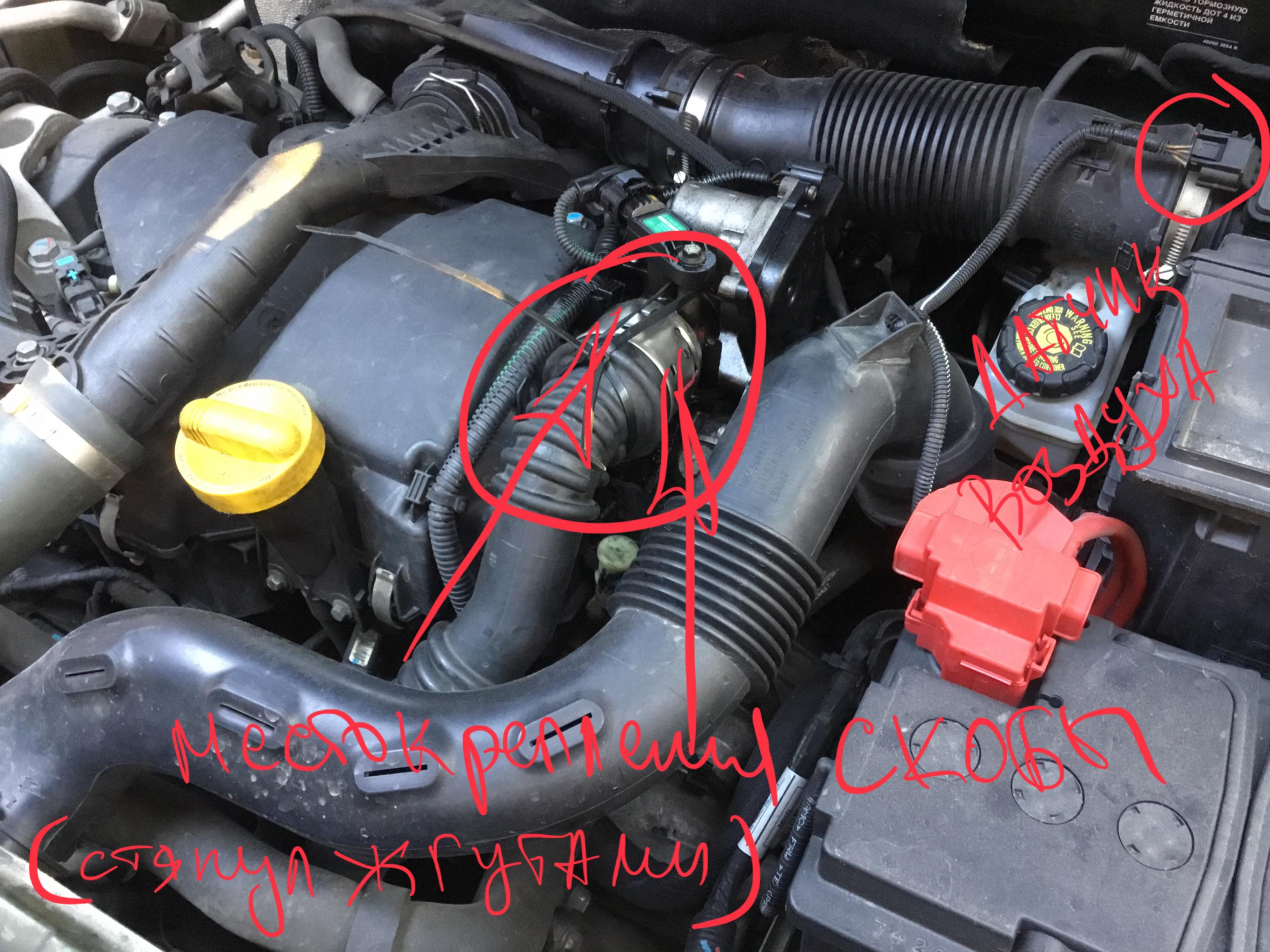

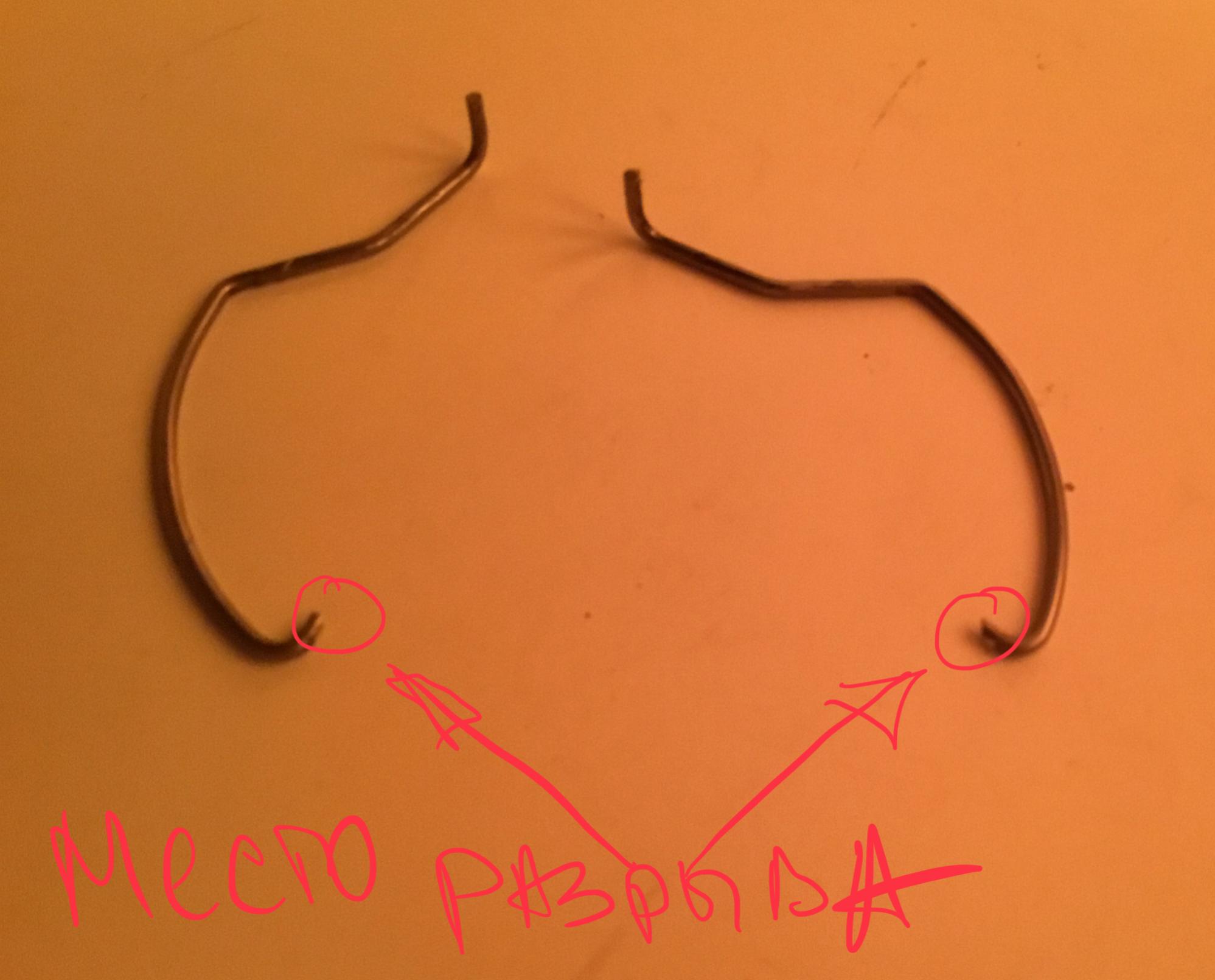

https://avto.pro/part-7701071287-RENAULT-38/
скоба патрубка интеркулера перетерлась.. завязал пока что веревочкой- ибо в шоке от цены в 3.500р нигде нет!!! предлагают в сборе за 10.000Р
турецкая стоит 300 рублей Зажимная пружина патрубка интеркулера TAKSIM 126579 ..но их нигде НЕЕЕЕТ!!!

Leonid555, Обо что эта железяка могла перетереться? Сколько машинке лет?
07. 2016 скоро будет три года - пробег 200.000
скоба крепления лопнула по причине забитого сажевого фильтра
(заправляюсь только на ГазПроме Лукойле БиПи)
- мое мнение - отголоски недавнего скандала по загрязнению нефти хлорорганикой
даже бренды начали косячить подробнее тут https://www.bbc.com/russian/features-48313233
в итоге - давление воздуха выросло настолько что разорвало эту пружинку вырвав патрубок (хорошо турбина не крякнула) - думаю опять продумка инженеров Рено-респект!
машина стала тупить - появились провалы в педали газа - складывалось впечатление как будто буксируешь грузовик - загорелись следующие лампы
1 - чекэнжн желтая - забит сажевый из-за непроходимости выхлопных газов начались нестабильные обороты на холостом ходу и машина начала глохнуть - через 30 км-
2 желтая пила(это патрубок слегла сместился от переизбытка давления из-за засора сажевого фильтра и начался подсос воздуха из под этого патрубка) примерно ещё через 15км
3 красная пила( это патрубок выскочил из трубы и машина затупила еще сильнее ибо дизелю не стало хватать воздуха совсем) пришлось снять плассмаску которая придерживала сломанную скобу и затянуть трубку 2 пластиковыми стяжками чтоб доехать своим ходом сначала до дома(120км а потом до сервиса 30км) смотри фотку)- причем пока все работает и так - ошибок нет - но для порядка надо искать эту пружинку на дастеровских разборках
ELM327 показал следующие ошибки
P0471 - забит сажевый(евро5-мать его- а на первом дастере евро4 и там нет сажевого фильтра)
P0101 - подсос воздуха через патрубок
в сервисе вырезали сажевый и катализатор перепрошили мозги
- через месяц напишу заключение по этой теме -
а пока первые впечатления-немного резвее стала ехать и расход солярки остался вроде на прежнем уровне- короче через месяц отпишусь по конкретнее.
упд - по цене работа обошлась в 10.000₽

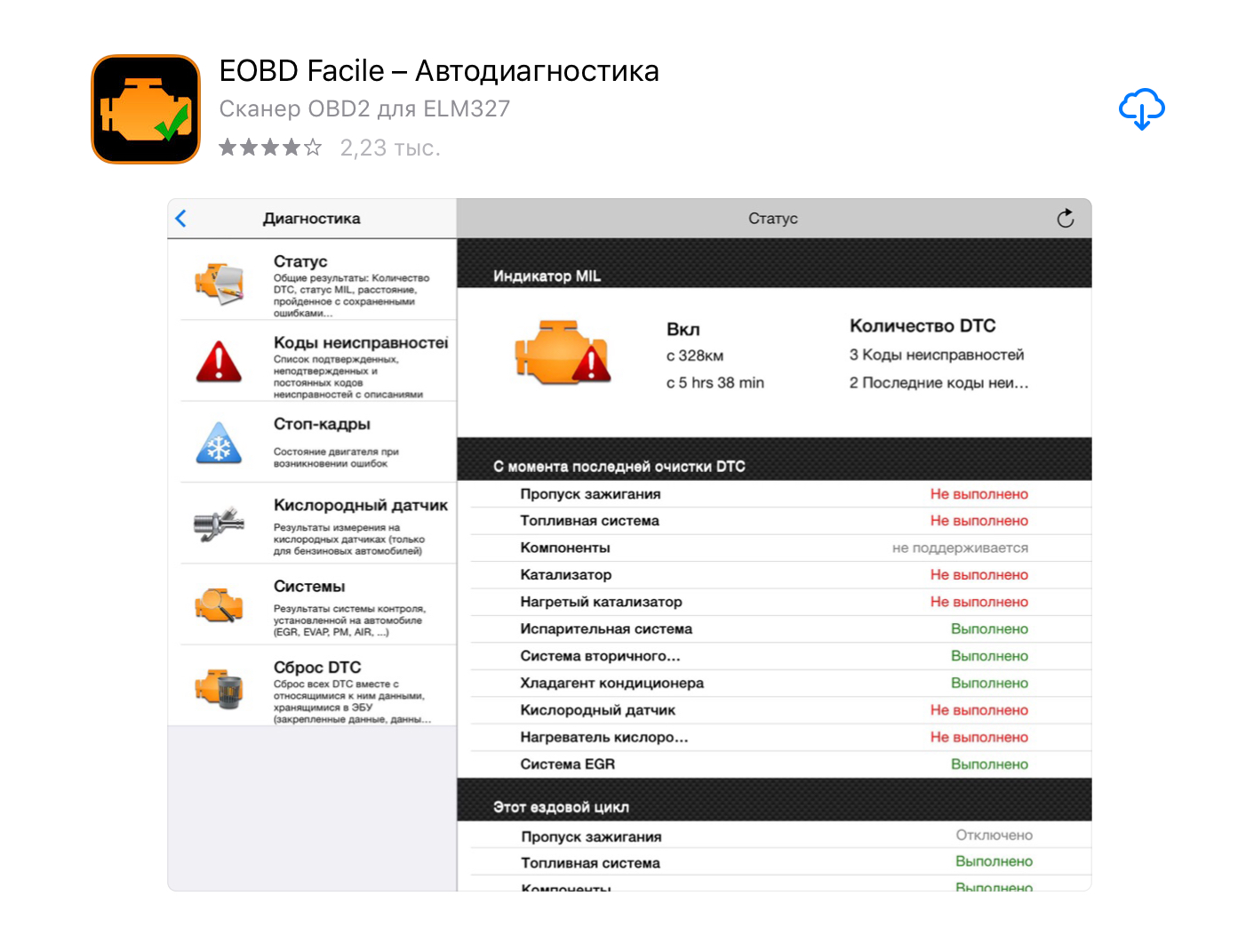

ELM327 рекомендую и не только для дастера - 9из10 машин имеют этот диагност. разъём
http://s.aliexpress.com/ny6rmaQr версия только с wi-fi диагностика ошибок на телефоне (iPhone iPad) а также их сброс без обращения в автосервисы
цена 500₽ + обязательно приложение в app store- EOBD Facile – Автодиагностика*— OUTILS OBD FACILE SARL
для айфона я купил basic за 1200₽
однако рекомендую все-таки Plus за 2000₽
(это самое нормальное приложение из того что есть в аппсторе и оно стоит этих денег ящетаю- остальное нестабильно либо замороченное)
внимание! это самый простой способ без бубнов и танцев с троянами и др.головняком
работа и настройка - простая - при возникновении ошибки на панели приборов автомобиля-
достаем из бардачка весь хлам
открываем заглушку разъёма
втыкаем елм327 в разъём
включаем зажигание
на айфоне открываем настройки-wi-fi ищем сеть елм327 или обд2 подключаемся к ней
(это однократная первичная настройка которая делается только 1 раз)
открываем приложение EOBD Facile
дальше прописываем марку машины модель двигатель
запускаем сканирование - через пару минут на экране мобильника получаем ошибки с короткими описаниями - детализируем через Гугл
устраняем их и их причины! (протираем или меняем датчики всякие там фильтры пружинки ипр. )
скриншотим или записываем коды неисправностей и только после этого делаем сброс ошибок. мне очень понравилось- пользуюсь уже года 2 и рад как слон - в основном помогаю знакомым

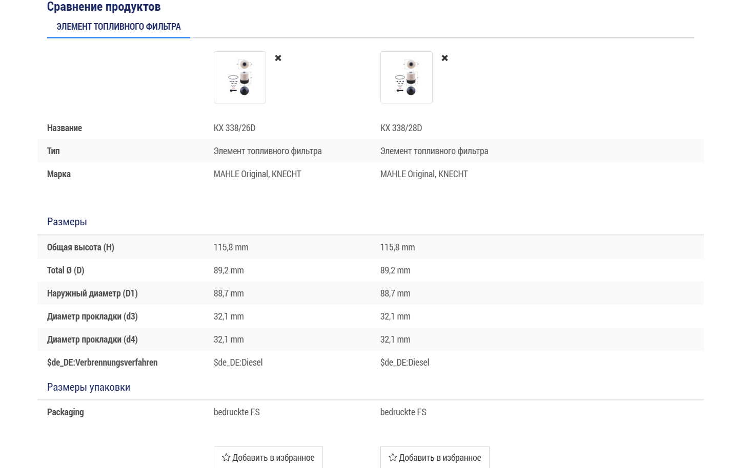

Может кто знает, в чем отличие между топливными фильтрами(картриджами)
KX338/26D и KX338/28D ??? Про ценник не надо.
Степень фильтрации различается?

Сообщение от Землекоп
по размерам в общем-то почти совсем одинаковые, про степень фильтрации не готов сказать, но уже у автодока 28D числится как полноценная замена оригиналу по каким-то там их каталогам. Сам ставлю 26D, т.к. с завода стоял он

Сообщение от Землекоп Посмотреть сообщение
Тоже озадачился этим вопросом! Даже написал об этом производителю, посмотрим что ответят. А по каталогу не отличаются!
https://catalog.mahle-aftermarket.com/eu/vehicle.xhtml
