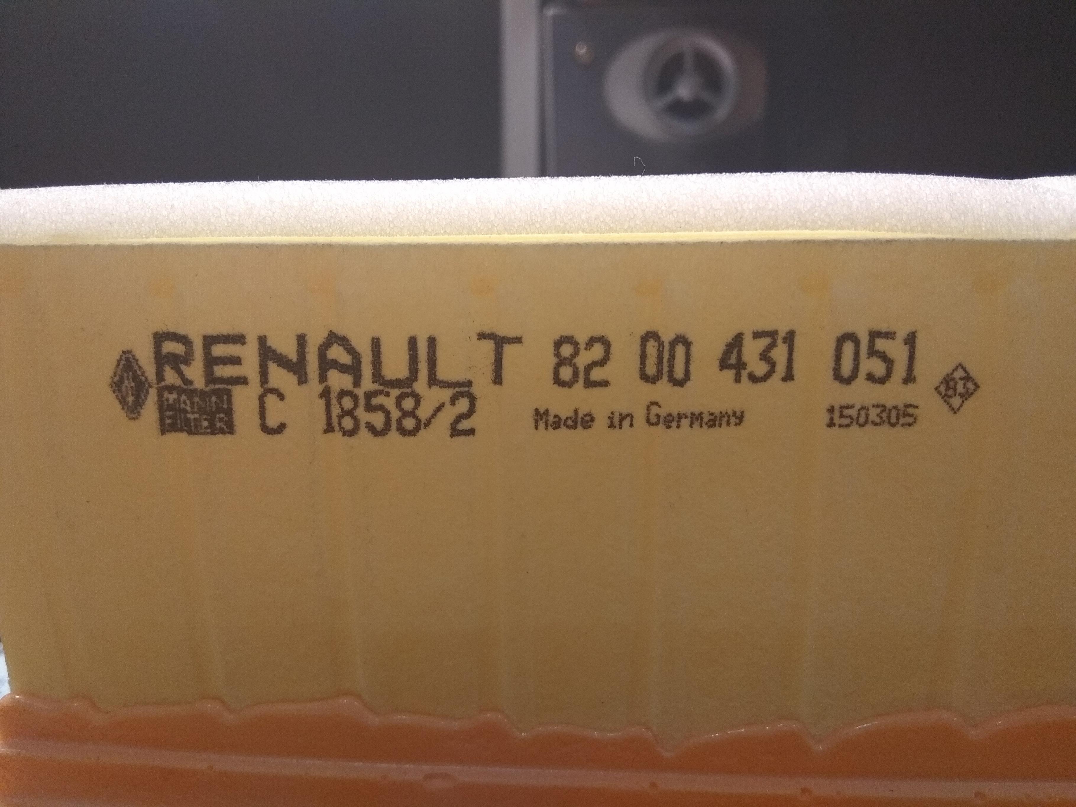

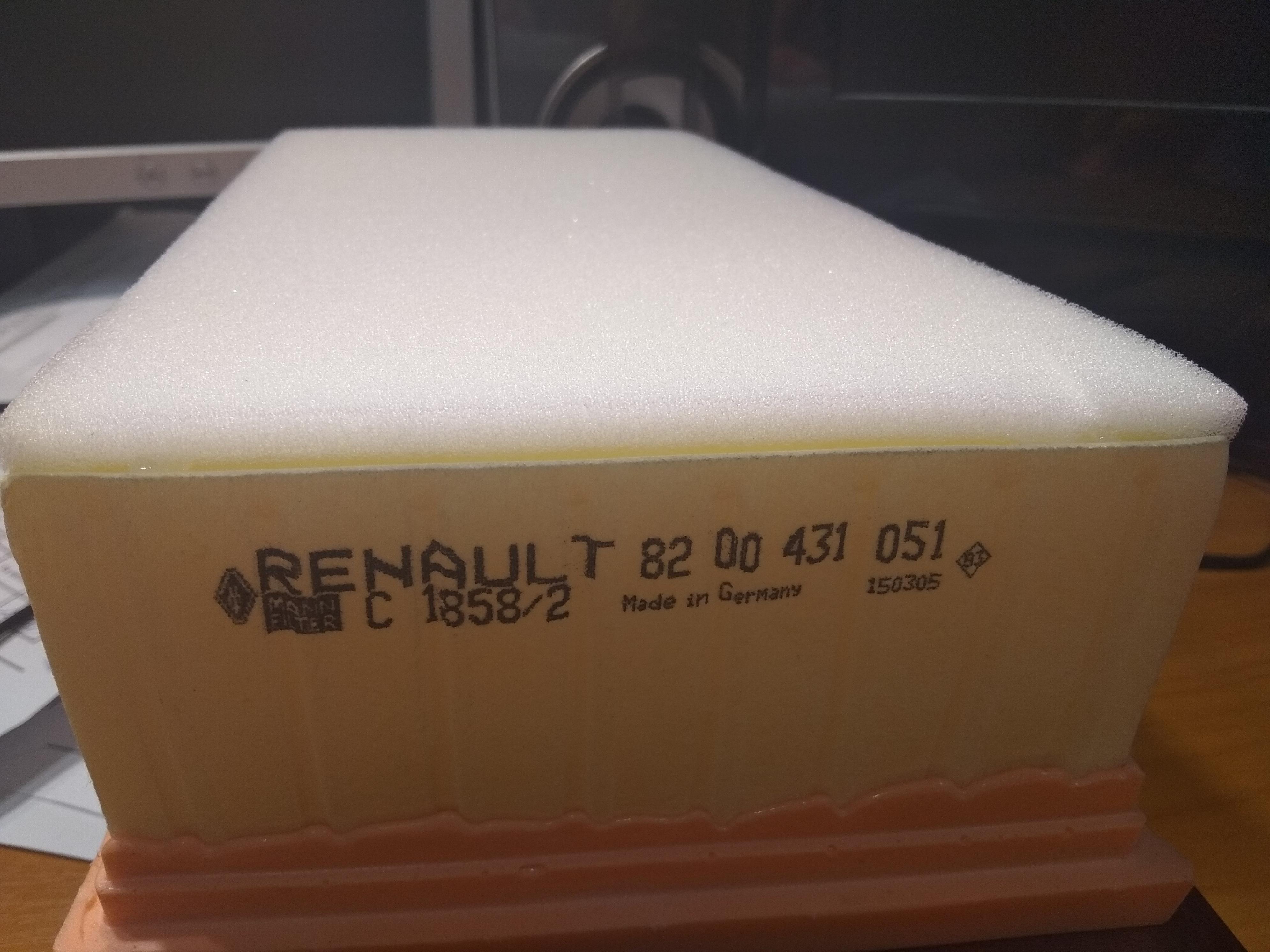

OlegKrasn24, sogefi group (fram, purflux, fiaam) по неизвестной причине вату не ставят.
MANN позиционирует фильтры с ватой исполнение /2 для стран с холодным климатом.

Bizet, Замерь пжл. свой новый фильтр от манн,соответствует ли он заявленным параметрам.
По внешним граням.
А-174
В-140
Н-98
По внутренним граням
А-168
В-131
Н-92
Замерял стальной слесарной линейкой. Ну мож на 1 мм ошибся где т.к. фоткал линейку.

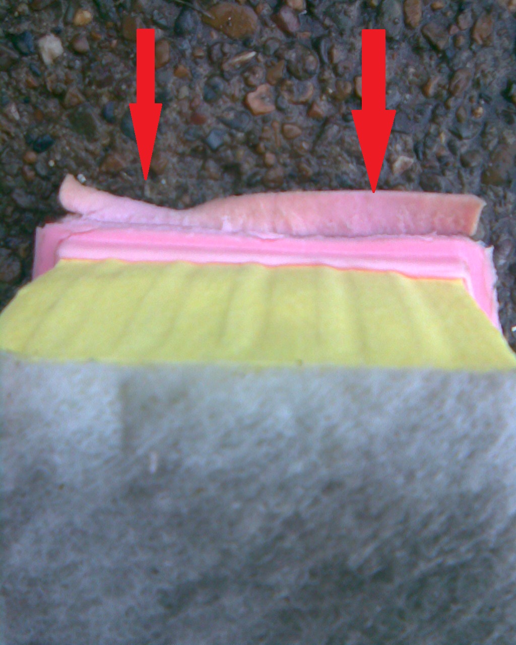

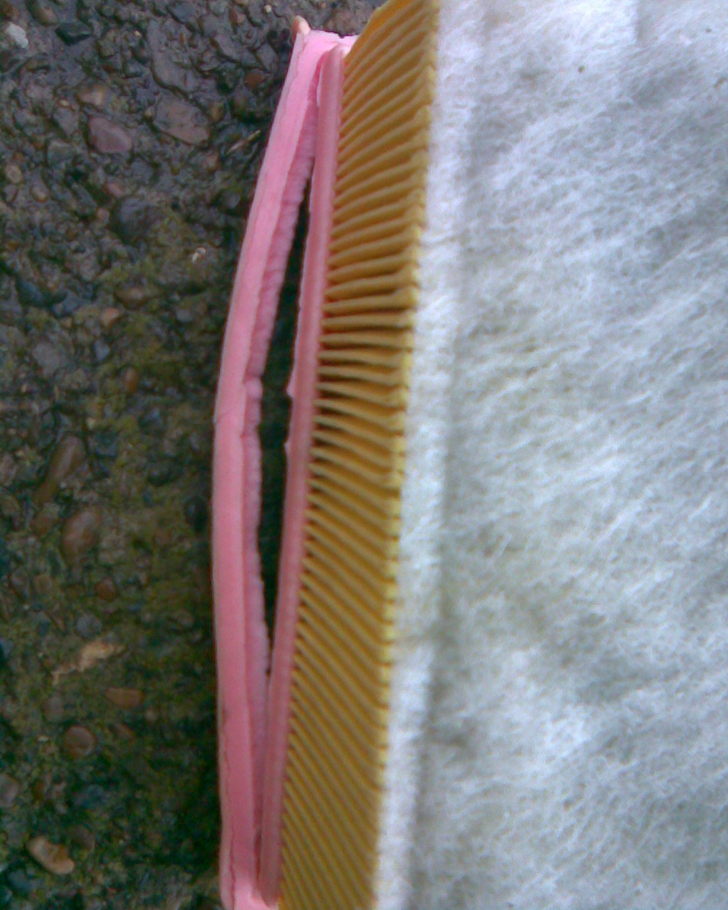

Про Невский, это уже не побасенка, а больше страшилка. Вот этот фильтр, простоял только зиму на 1.6л. Дастере. У которого разрушился бортик фильтра, и вылез из короба наружу.
Это у кого? Тут больно фото не показательное. Ну вылез. Может единичный случай. Может криво запихнули.

Сообщение от Lelik76Rus
Нее, я борта немного загнул чтобы посмотреть есть ли трещинки, а он и посыпался у меня в руках, вот ещё одно фото этого фильтра-борта после моих манипуляции с отгибом, просто-напросто отпали.

Судя по чистым кромкам подсоса воздуха мимо фильтра не было? Просто фильтр развалился после снятия?

Фильтр начал разваливаться уже в корпусе короба,(первое фото-оторвавшийся "хвост" вылез наружу из корпуса ) А на второй фотке , это от моих рук-когда его уже сняли, он просто начал рассыпаться.
