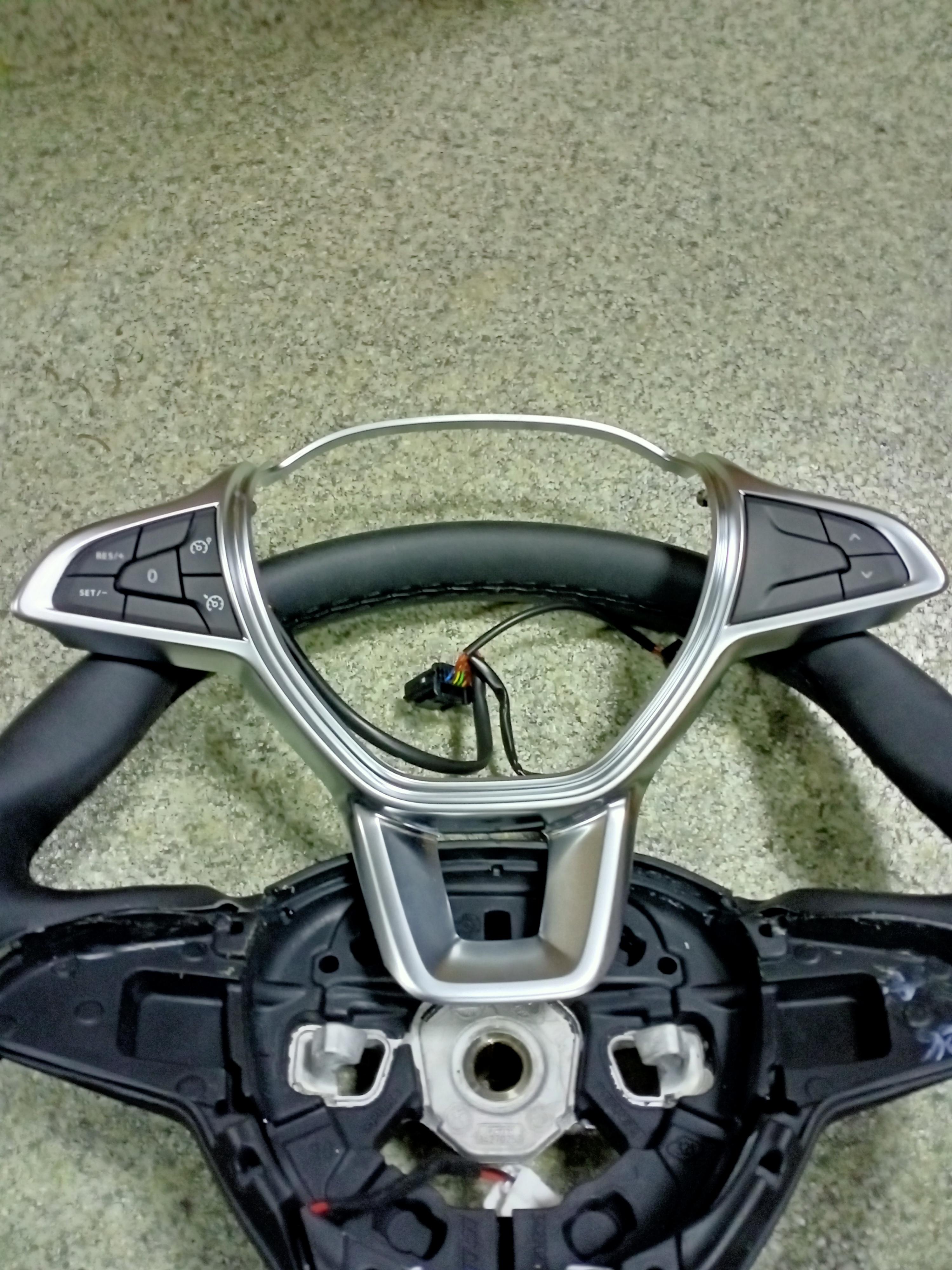

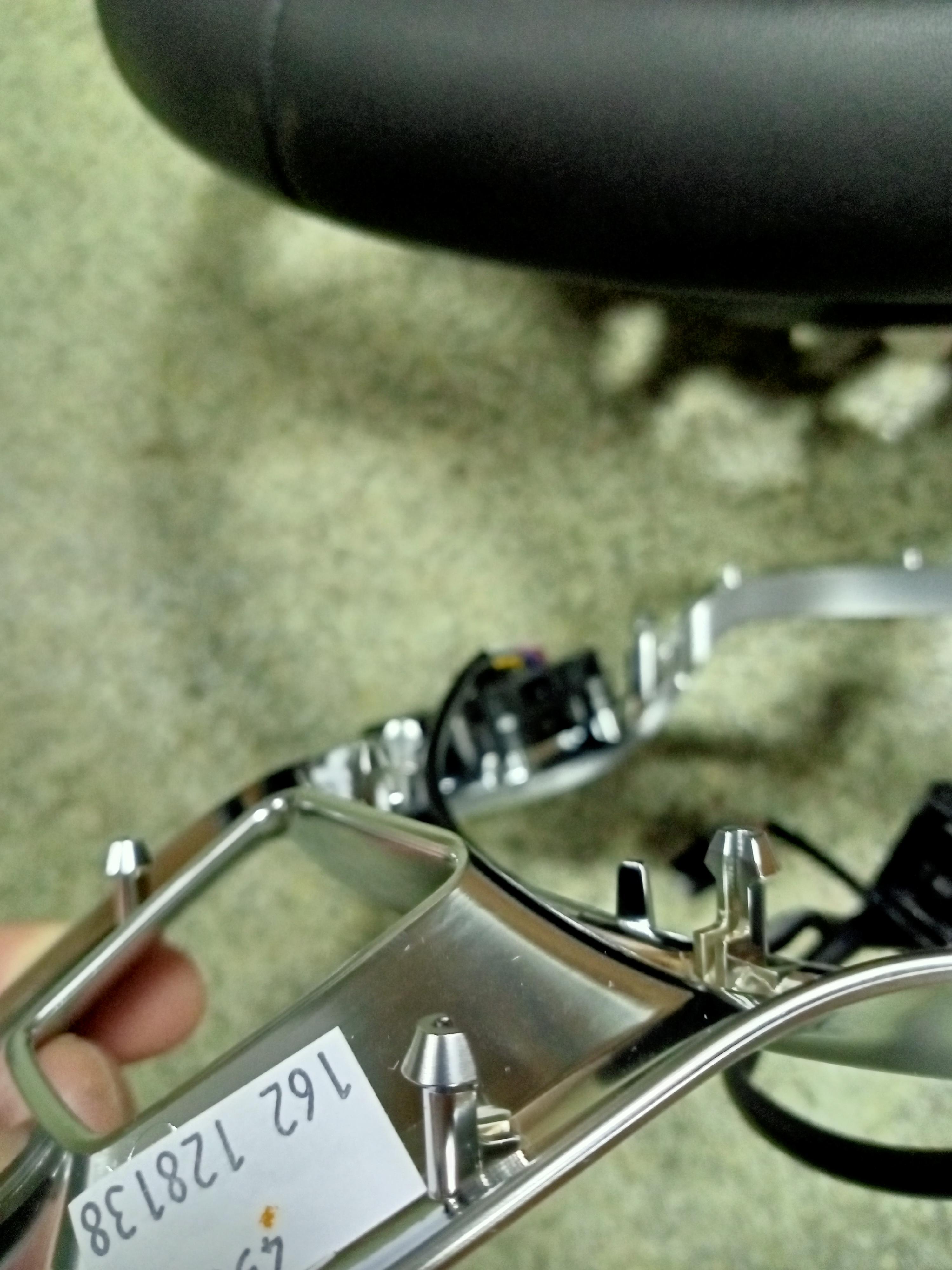

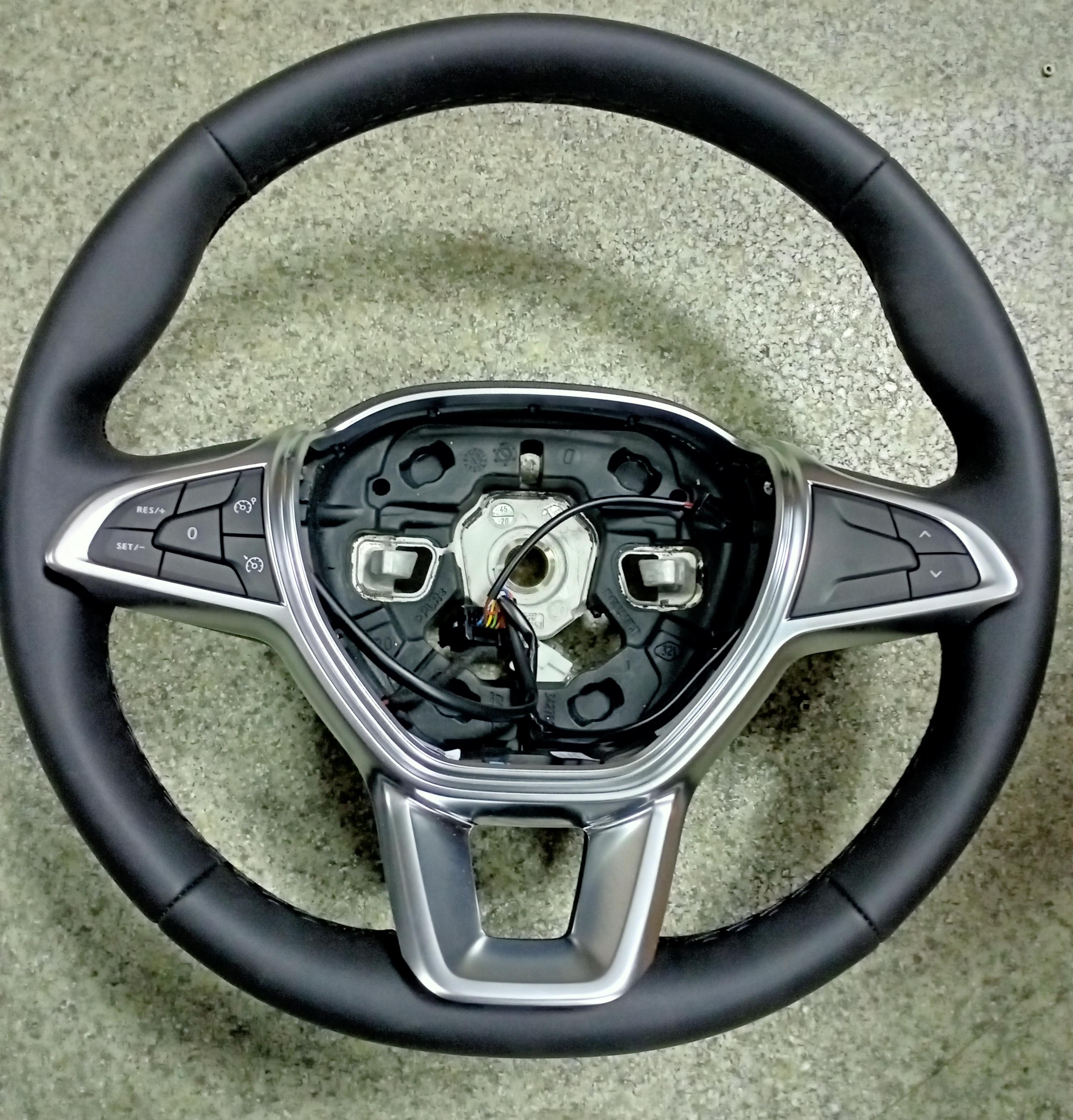

Сегодня получил руль, снял накладку. Как и писали ранее накладка снимается целиком. Я сначала поддевал с двух сторон с боку (где кнопки), потом потихоньку вытаскивал верх, а дальше низ. Поддевал плотно пластиковой картой. Накладка держится на грибках в "прорезиненных пазах" руля.
