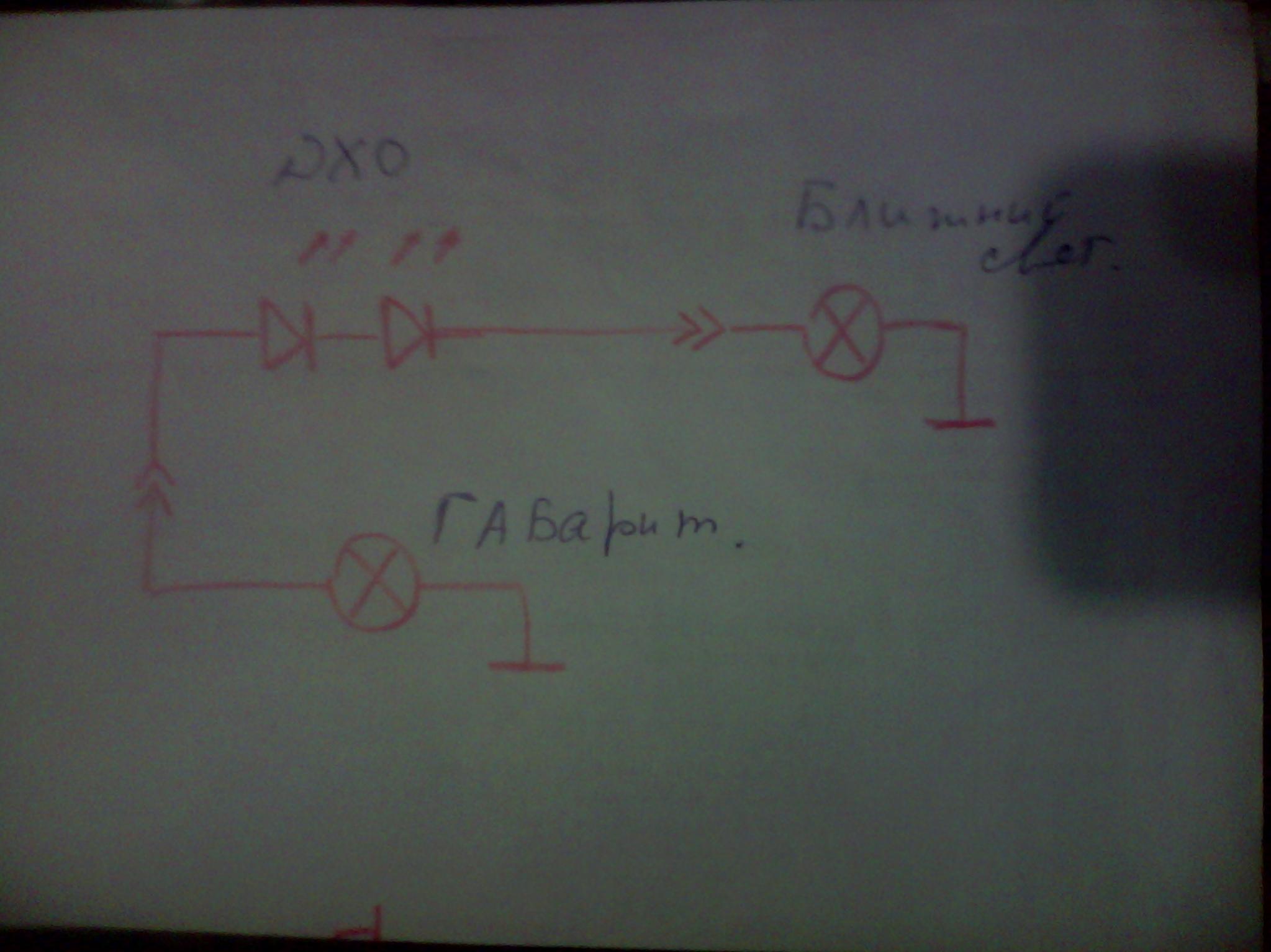

Всем привет.
Выкладываю последний вариант схемы, которая реально работает на моём автомобиле. (не дастер).
Просьба к модераторам перенести тему в технический раздел по причине неработы поисковика. Может кто и на дастере решится на данную доработку, а тему в поисковике найти не сможет. Не все же знают что в теме юмора попадаются суперразработки.

Сообщение от andrik Посмотреть сообщение
Всем привет.
Какая смешная тема и какая бредовая схема )).
А ничего, что у лампы накаливания световой поток от напряжения зависит нелинейно? При падении напряжения на ней на 20% от номинала, световой поток падает на 50%? А при последовательном соединении на каждой лампе будет ровно половина от номинала, 6-7В, и светиться они наверное будут как габаритные огни
Ну да, они конечно будут вечными в этом случае, за счет того, что ничего не будут освещать . С тем же успехом можно без всяких схем просто внедрить в фару лампы на 24В - будет тот же эффект . А можно и еще радикальнее - вынуть их и положить в бардачек, и ездить в темноте, тогда точно не перегорят .

Сообщение от Glider Посмотреть сообщение
Наконец то я услышал подтверждение, что лампы будут работать вечно.
Осталось зделать контрольные замеры по приборам, подходят ли они под дхо согласно госта.
А если поставить лампы на 24в, то интересно как вы сделаете чтобы они ещё и в режиме ближнего света работали.
Наконец у меня есть главный аргумент, это то что визуально фары светят ярче любого дхо из светодиодиков.
Причём лампы габаритов светят ярче ламп ближнего ( лампы ближнего закрыты колпачком),
да и ток не хилый в режиме дхо -8.64А.

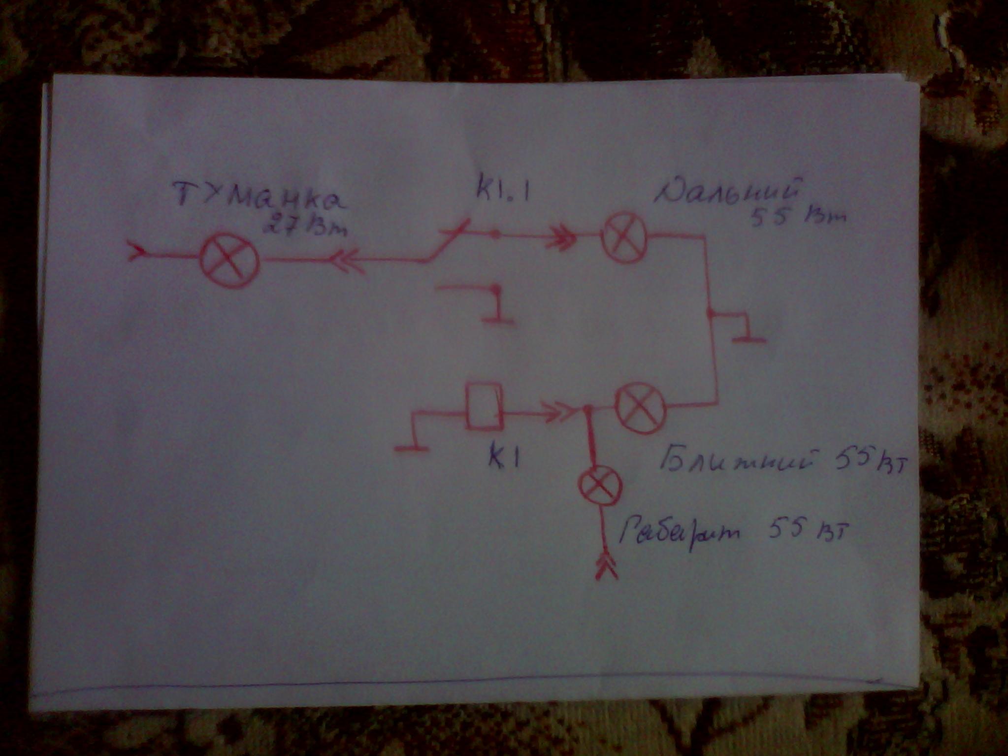

Всем привет.
Предлагаю для обсуждения новую суперсекретную схему для подключения светодиодных ходовых огней.
Приемущества перед другими схемами подключения.
1.Простота подключения.
2.Автоматическое включение и выключение .
3.Работа задних габаритов во время движения.
4.Продление ресурса ламп ближнего света.

Сообщение от andrik
Я уже не успеваю за Вами переделывать проводку в машине.

Сообщение от НеЯ Посмотреть сообщение
Не ну этот вариант уже для тех у кого стоят светодиодные ДХО и кто хочет увеличить количество вкусных плюшек при их работе.
Либо для тех у кого нет измерительных приборов( этот вариант можно подключить к любой машине с закрытыми глазами ).

Сообщение от andrik
А вот это огромный вопрос... стандартные ДХО очень даже яркие, днем их гораздо лучше видно любых фар.
Весь секрет в этой схеме в том, что ни лампы, ни диоды при таком подключении никогда не сгорят. Они ВЕЧНЫЕ!!!! на этой схеме просто нет "+"
Старый 10.12.2015, 00:14   #357

Сообщение от Nickolas Посмотреть сообщение
Здесь очень тонкий смысл - минус на минус всегда дает плюс.
То то я и смотрю, он в схеме 2 изгиба сделал. Видно без них никак вкл не хотело.

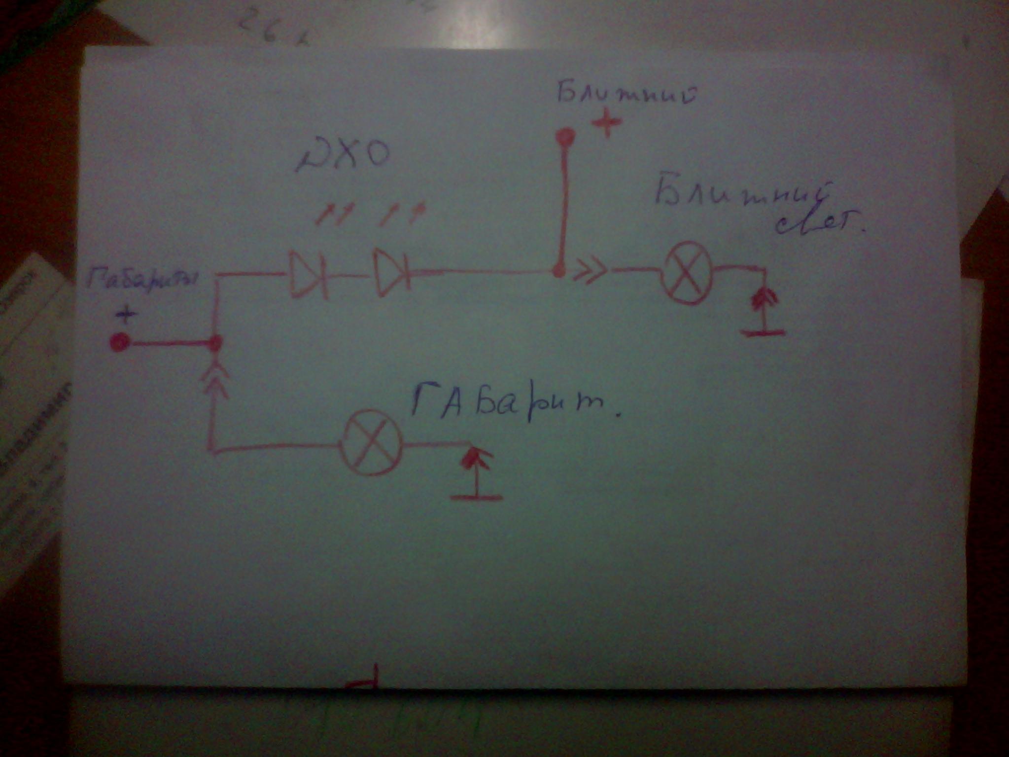

Всем привет .
Извиняюсь что свечера накосячил и плюсики не нарисовал. Выкладываю доработаную схему.
Про автоматическое включение и выключение дхо я написал с учётом установки дхо в лачетти . Если на дастере габаритные огни также включаются и выключаются автоматически как на лачетти, то и на дастере всё будет работать в автоматическом режиме.
И чем больше будет мощность светодиодов тем лучше это скажется для продления ресурса галогенок ближнего света.
Данная схема предназначена для работы с раздельными лампами дальнего и ближнего света.
( пол года назад наверно читал и уж думал тема изжила себя....а нет он все еще не сдаеться)
Автор, а вот ты не подумал что этот самый колпачек и нужен чтобы фара стала ближним светом а не дальним??? .... ведь в отличии от тазов в том числе и 2115 (где стоит стекло и участвует в фокусировке) в дастере участвует именно сам отражатель и этот колпачок.(впрочем как и в любой другой рефлекторной фаре где применяется пластик вместо стекла и это стало нормой в целях безопасности для пешеходов )
Вообще смысл затеи был не понятен и тогда и сейчас тем более, согласно новому тех.регламенту все авто(не только дастер new) с завода имеют штатный ДХО.... старых дастеров сколько продали? 100т в год? 120т? в любом случае можно найти статистику, прикинуть сколько % захотят себе колхозить и плюнуть на это дело, так как и в весте эти идеи точно не пригодятся.
Последний раз редактировалось FiL99rus; 10.12.2015 в 06:06.
