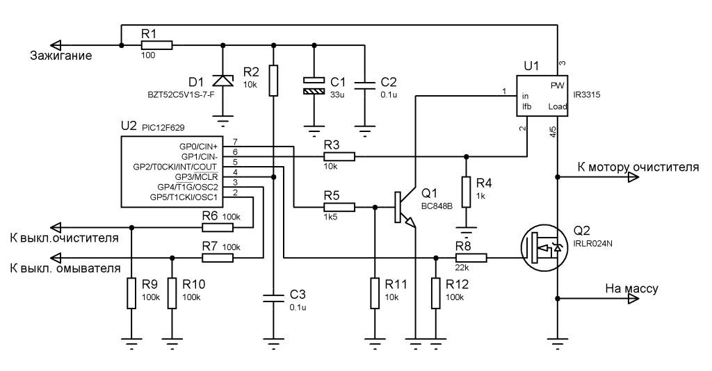

Вот схема. В качестве силового элемента использовал смарт ключ ir3315. обратная связь реализована по току, сигнал снимается со второй ноги U1. Q2 обеспечивает электромагнитное торможение двигателя. Защита то сквозных токов реализована программно. Соответственно всем управляет микроконтроллер PIC12F629.
Жду критических замечаний.
Номинал резистора R1 680 Ом, а не 100 как на схеме.

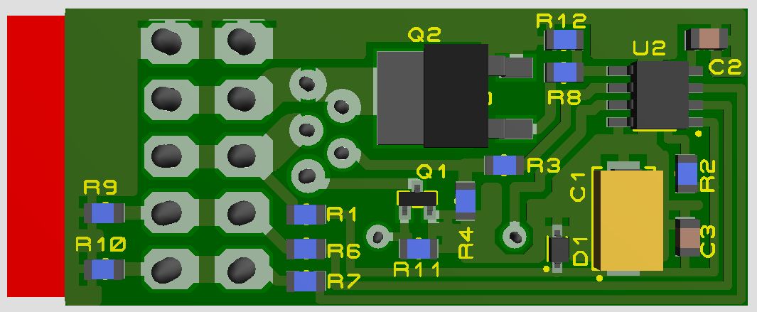

Пока могу показать только разводку с схему подключения

В архиве схема, плата, фотошаблон, прошивка. Кому нужны исходники пишите.

нельзя ли в данной схеме контроллер заменить на логическую схему, так что бы не заморачиваться с прошивкой, схема будет сложнее, но зато больше человек сможет ее скопировать

торможение не актуально, а из предложений- срабатывание заднего дворника на 10 или 20 срабатывание передних дворников, с возможностью отключения данного режима.
на чем пишешь?

ildgin, Наверное можно, но это будет что то громоздкое, сложное в настройке и очень дорогое. Проще прошить контроллер.
Сообщение от skela
Почему? Меня например раздражает если щетка все время паркуется в разных местах. Хотя на заднем не проверял.
Сообщение от skela
Вот это интересная мысль. Я как раз хотел добавить возможность программирования основных параметров (максимальная длительность паузы, количество взмахов после омывателя и т.д) с подрулевого переключателя. Надо будет попробовать.
Сообщение от skela
на чем пишешь?
На ассемблере. на Си лет пять не писал, забывать начинаю.

На логике можно конечно нарисовать.Но схема будет наоборот намного больше.И вся прелесть то ее как раз в контроллере.То есть есть возможность без изменения схемы изменить алгоритм работы устройства.
Можно сделать даже несколько вариантов прошивок сделать.Кому чего требуется от стеклоочистителей.А Sova все лаконично и грамотно разработал.Респект ему.Насчет деталей.На алиэкспрессе IR3315 5 долларов. PIC12F629 по 3 доллара за 5 штук.чем больше берешь тем меньше цена.Если брать например 30 штук то цена будет всего 20 рублей.Можно и дешевле найти.Сам постоянно заказываю радиодетали в Китае для работы.Можно и централизованно заказать и прошить.Если Sova конечно не против.И будет клубная минизакупка в Китае.
