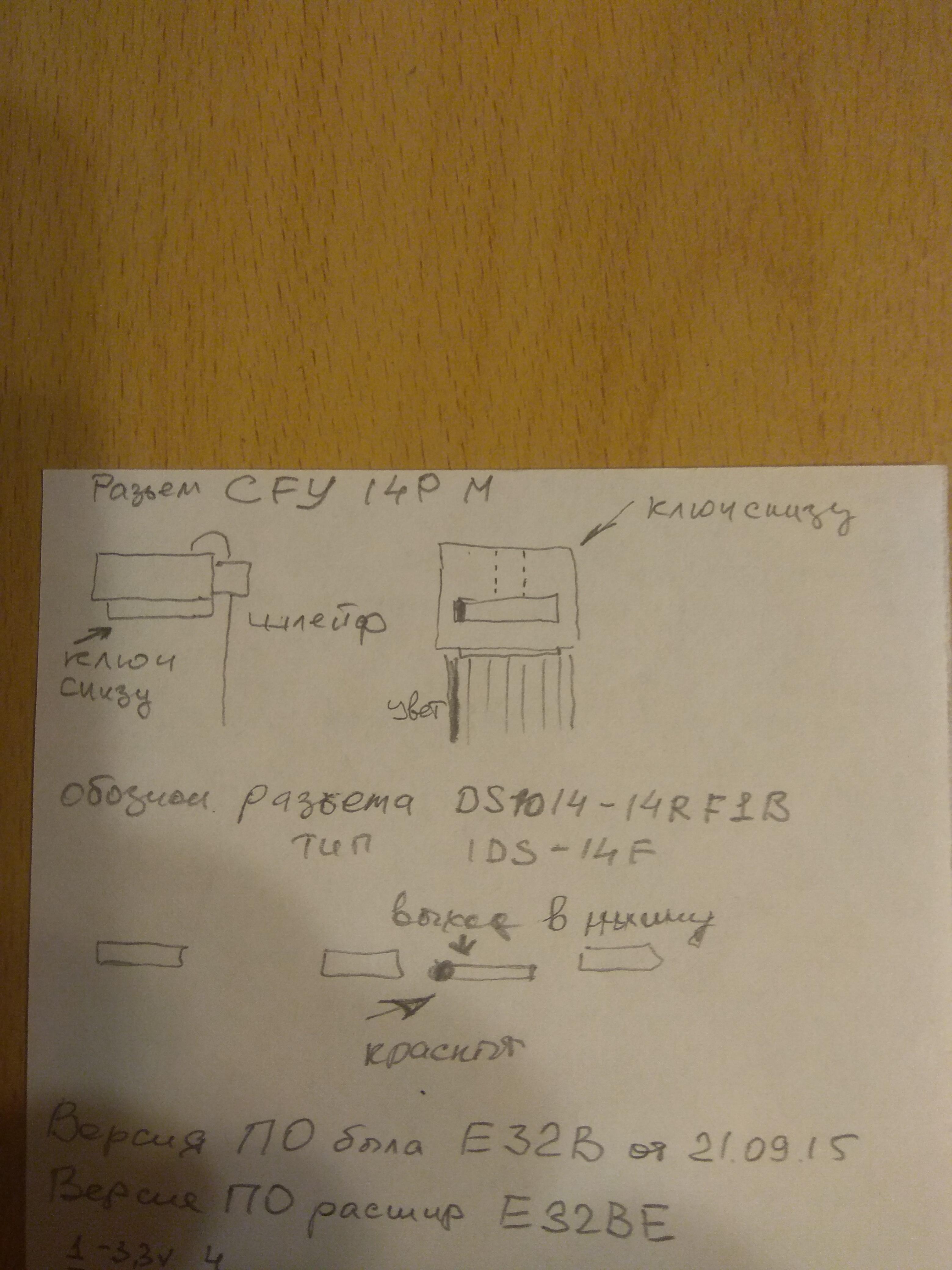

Вопрос по шлейфу от Мультитроникса - как должны стоять раз'ёмы на разных концах шлейфа? одинаково или с одной стороны должен быть развёрнут? Я понимаю, что туплю, но вот такой вопрос возник...

я его снял, чтобы шлейф просунуть, даже зарисовал как было. Но при сборке возникли сомнения.
Или может есть фото шлейфа. На сайте мультитроникса посмотрел, вроде с обеих сторон одинаково, и логика это подсказывает, но сомнения гложут.
Да, это оно (сначала ответил, потом фото посмотрел) - рассмотрю внимательно, спасибо.

Пришлось лезть, искать коробку. Моя записка. Разъем удобно запаковывать маленькими тисочками. Там губки параллельно идут.
Кстати марка разъема написана там же. Привозили с Чип и Дип.

Спасибо. Завтра буду разбираться и делать.
Upd. Всё получилось, спасибо!

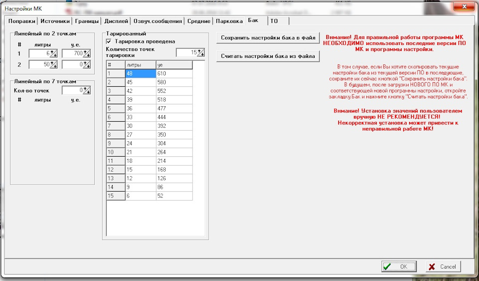

Добрый вечер! Нет ни у кого файла калибровки уровня топлива в баке для мультитроникс С-590 под Дастер дорестайл? Лень бак калибровать, а старый файл на компе потерялся.... Просьба скинуть в ЛС...

Не знаю это или нет.
