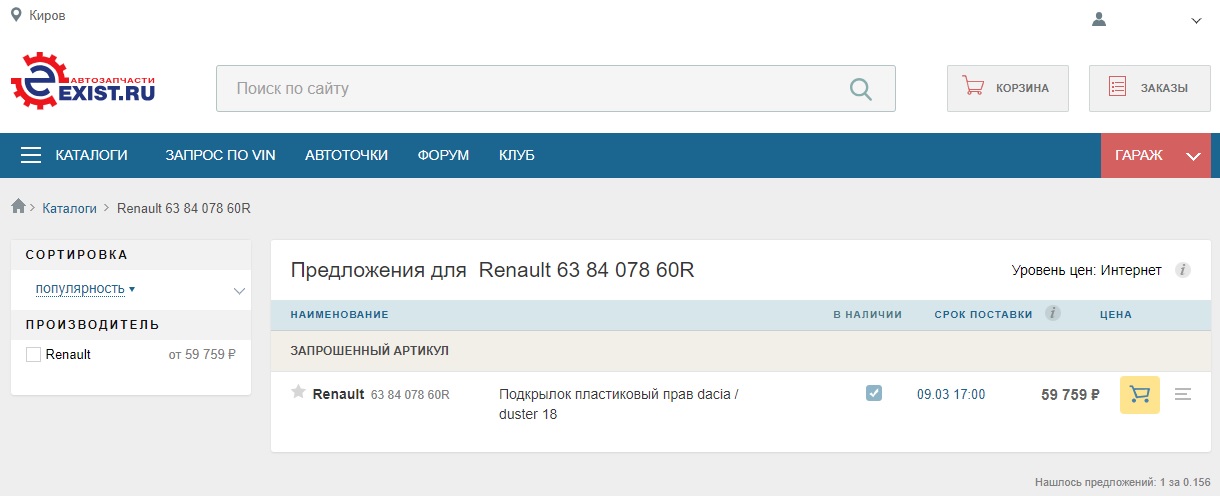

---------- Добавлено в 09:35 ---------- Предыдущее написано было в 09:32 ----------
Левые есть неоригинал

Сообщение от FR-
На Экзисте вроде есть, 7300
Пока до Кирова доедет золотым становится
