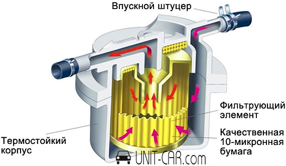

Конечно, лучше работать в чистоте, но топливо в фильтре течет снаружи вовнутрь, т.е. чистая часть внутри. А то, что пылинки налипли на внешнюю поверхность - они как раз и отфильтуются.
На картинке фильтр не наш, но принцип работы показывает понятно.
