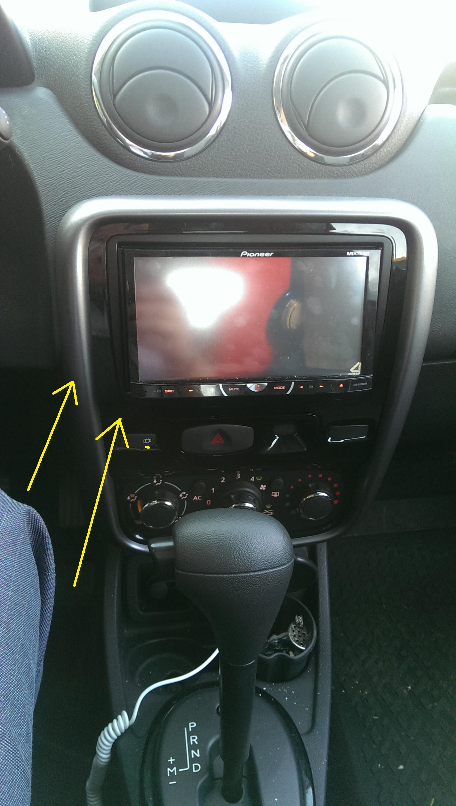

По умолчанию Re: Сверчки в салоне. Делимся опытом
Скрипит "борода". Пока не понял точно где, похоже что серебристая накладка или черный пластик.
Кто-нибудь лечил и как?

Сообщение от jr007
ИМХО, там нечему скрипеть. Если только отсутствует заднее крепление магнитолы или сама резинка скрепит.

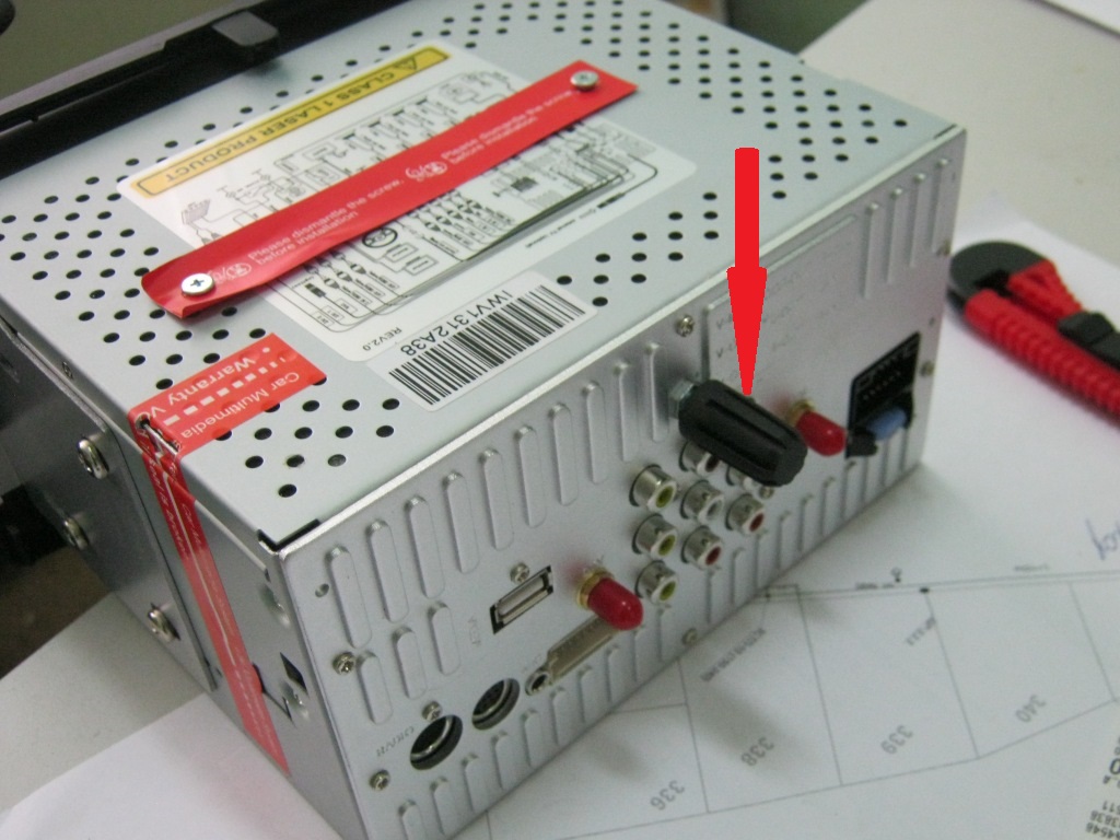

Сообщение от jr007
Крепления заднего у мафона нет. А какая резинка, что- то не понял.
Та резинка, с помощью которой магнитола крепится сзади.

Сообщение от sova
ИМХО. Есть там , чему скрипеть. У меня свояк -длинноногий, как садится - так ногу облокачивает об серую накладку на магнитоле. Скрип стоит - ужасный( пенопласт по стеклу)!

Сообщение от jr007 Посмотреть сообщение
Скрипит серебристая накладка в местах соприкосновения с пластиком консоли панели приборов.Самый простой способ,снять накладку и проклеить ее внутренний периметр текстильной изолентой,или ддругим материалом типа антискрипин,включая шесть фиксаторов.
После этого можете спокойно и без нервов облокачивать на нее колено.
