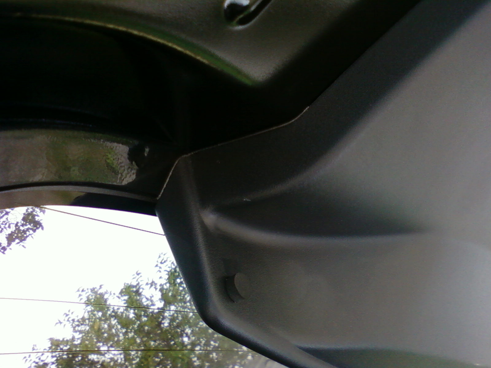

...короче,не знаю куда это вставить...напишу здесь..
...сегодня наконец-то добрался до еще одного сверчка в багажнике...до этого ездил и слушал как он потрескивает на неровностях,руки до него никак не доходили...пластиковая крышка прикрывающая механизм заднего стеклоочистителя на 5-ой двери ,своими краями (к стеклу) дребезжала по кузову на грейдерах и очень "пупырчатом" асфальте....снял,открутив 2 винта торксом т20 и аккуратно потянув за верх выдернул клипсы и снял пластиковую крышку с задней двери...проклеил по двери,место стыка пластика к двери ,двойным скотчем 3М ...примерно 10см с каждой стороны от стекла...поставил крышку на место, обжав крышку на скотче....и обрезал канцелярским ножом лишний ,выступающий за габарит крышки скотч по кромке установленной крышки....кромка крышки протерла уже краску до грунта почти ....
...дребезг пропал...
...заодно фото моего дизелька с накладками и брызговиками Элегант-4 и задними подкрылками...можт кому интересно будет..
