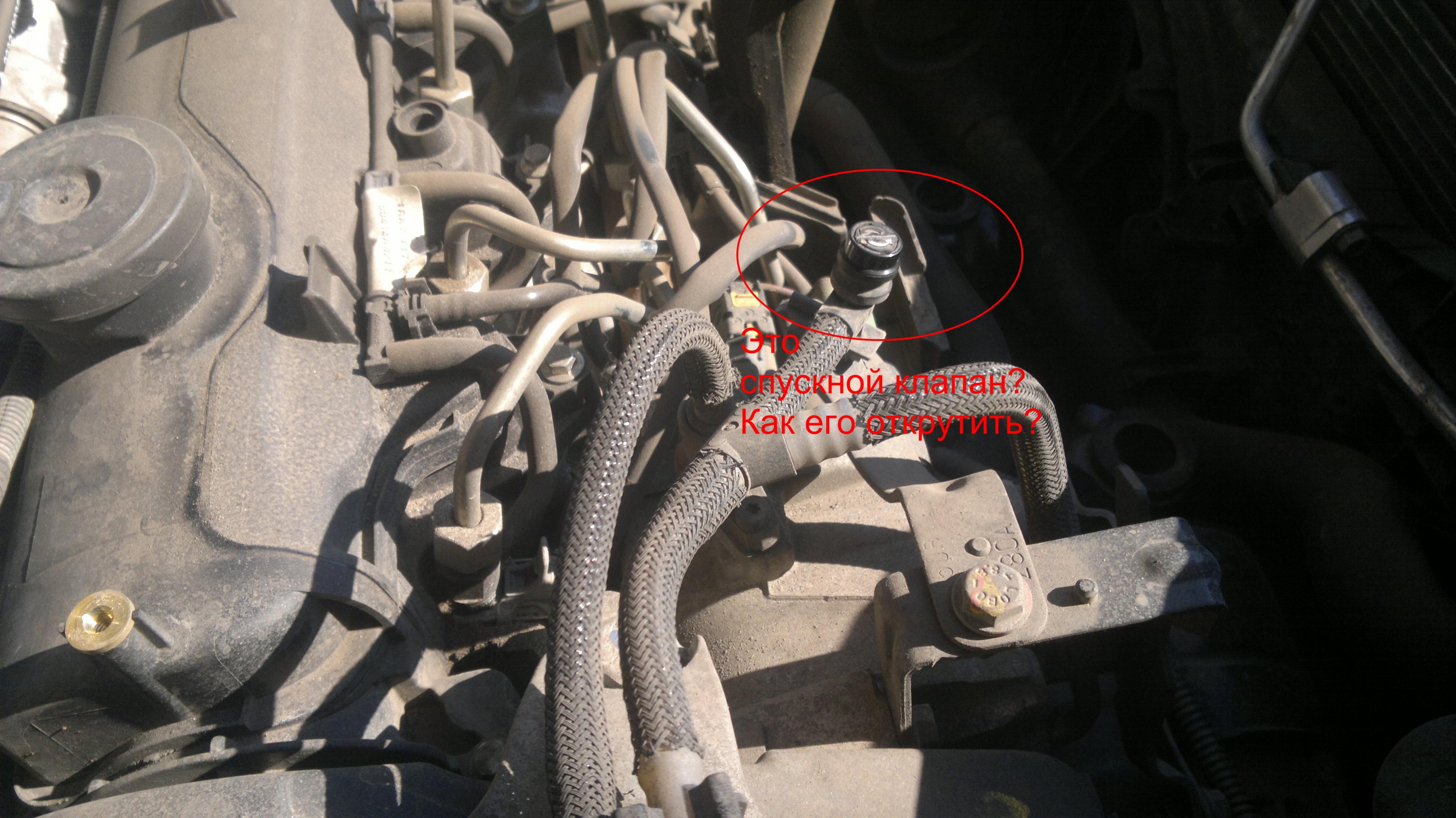

Бертони, как открутить клапан, на фото я так понимаю это он?

Опять же сливать топливо нужно куда-то, не на землю же 50 литров солярки выливать и не в канализацию.

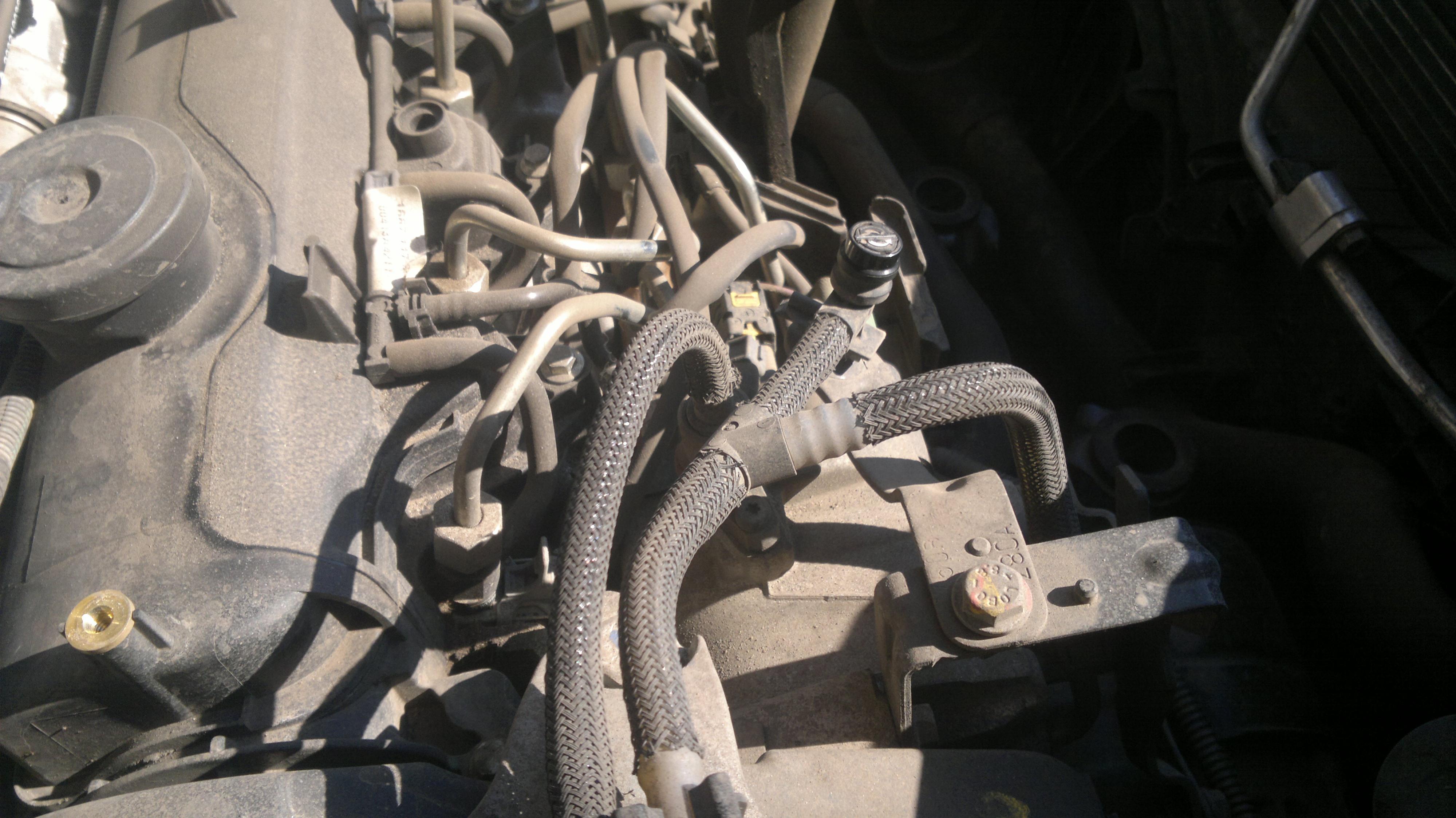

Ещё вопрос, кто-нибудь может подсказать как откручивается клапан сброса воздуха, про который Бертони упомянул, я его попытался покрутить - не крутится, посмотрел, а у него корпус полностью литой, нет соединений, только сверху чащечка какая-то со стрелками стоит, попытался её подсдеть шилом - не получилось!!!

про клапан к сожалению не знаю
