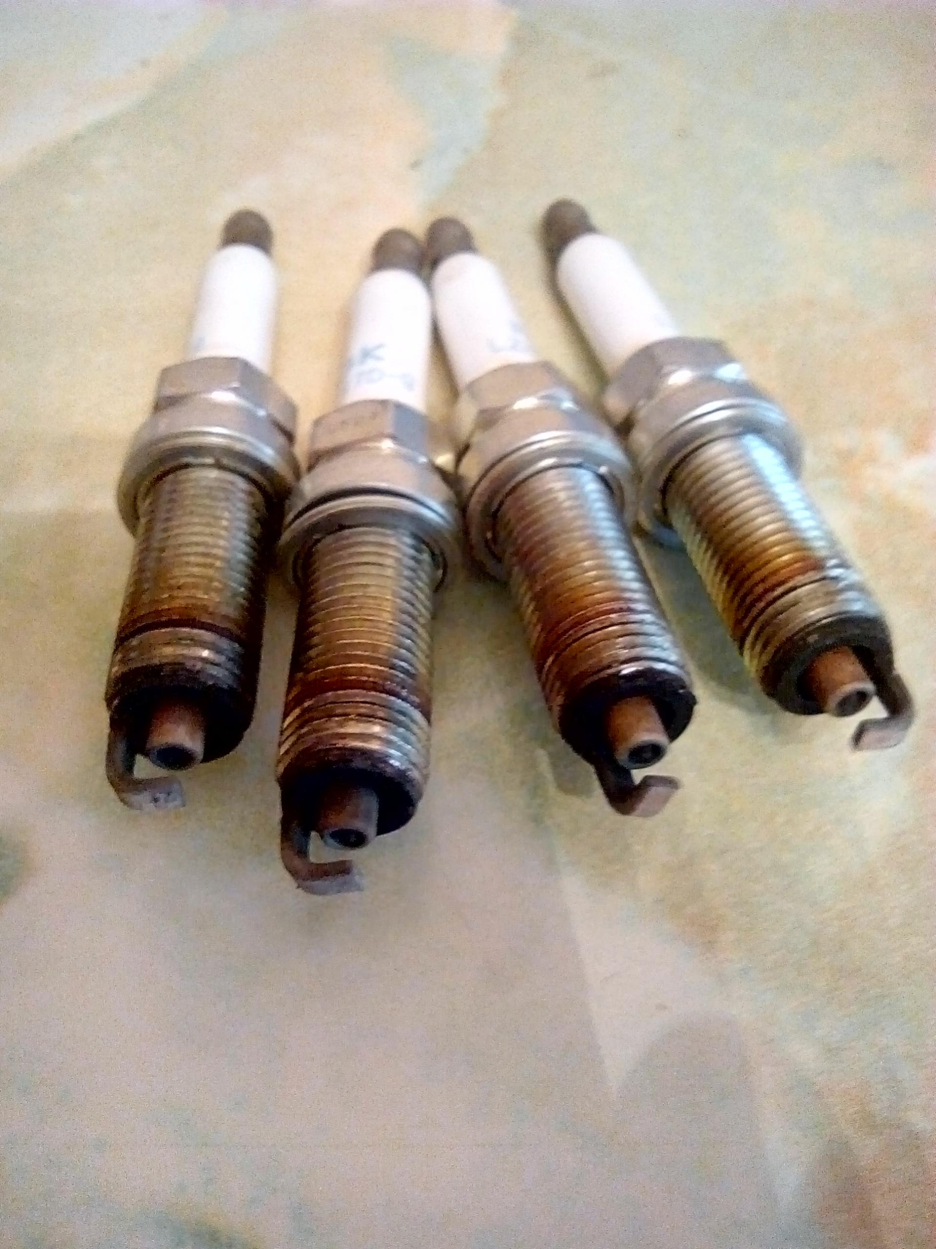

Я сам очень удивился, когда увидел свечи! Но в работе двигателя не было никаких изменений. Вот и спрашиваю, кто нибудь сталкивался с такой ситуацией? Пробег то всего 28000 км. и свечи родные с завода...
значит , они с завода без электродов...раз изменений не замечали вкручивай платиновые и услышишь изменения...надеюсь

rotas, Поставил такие же 224011561R, на них нормальный центральный электрод, разницы в работе двигателя никакой! А платиновые как обозначаются?
Похоже что центральный электрод у вас сгорел!

пробег 40 000 за 3 года. первый раз менял свечи, у официала. стоимость 3000 р за работу и материалы. поставили 224011561R.
старые свечи (заводские NGK LZKAR7D-9) выглядят как обычные нормально эксплуатируемые. хороший цвет, сухие, электроды не обгорели. положу про запас.

Сообщение от stakanoff Посмотреть сообщение
Стаканоff.... плиз сделай Фото свечей.... измерь зазор.. сообщи людям..
