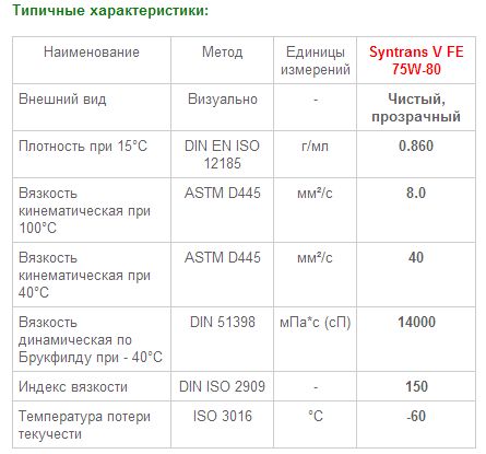

Tonio, а почему не Castrol Syntrans V FE 75W-80

Сообщение от zhiv
вязкость другая, тем более у меня завалялся литр TAF-X 75W-90 и его можно было смешать.

zhiv, а сколько у него температура застывания?
