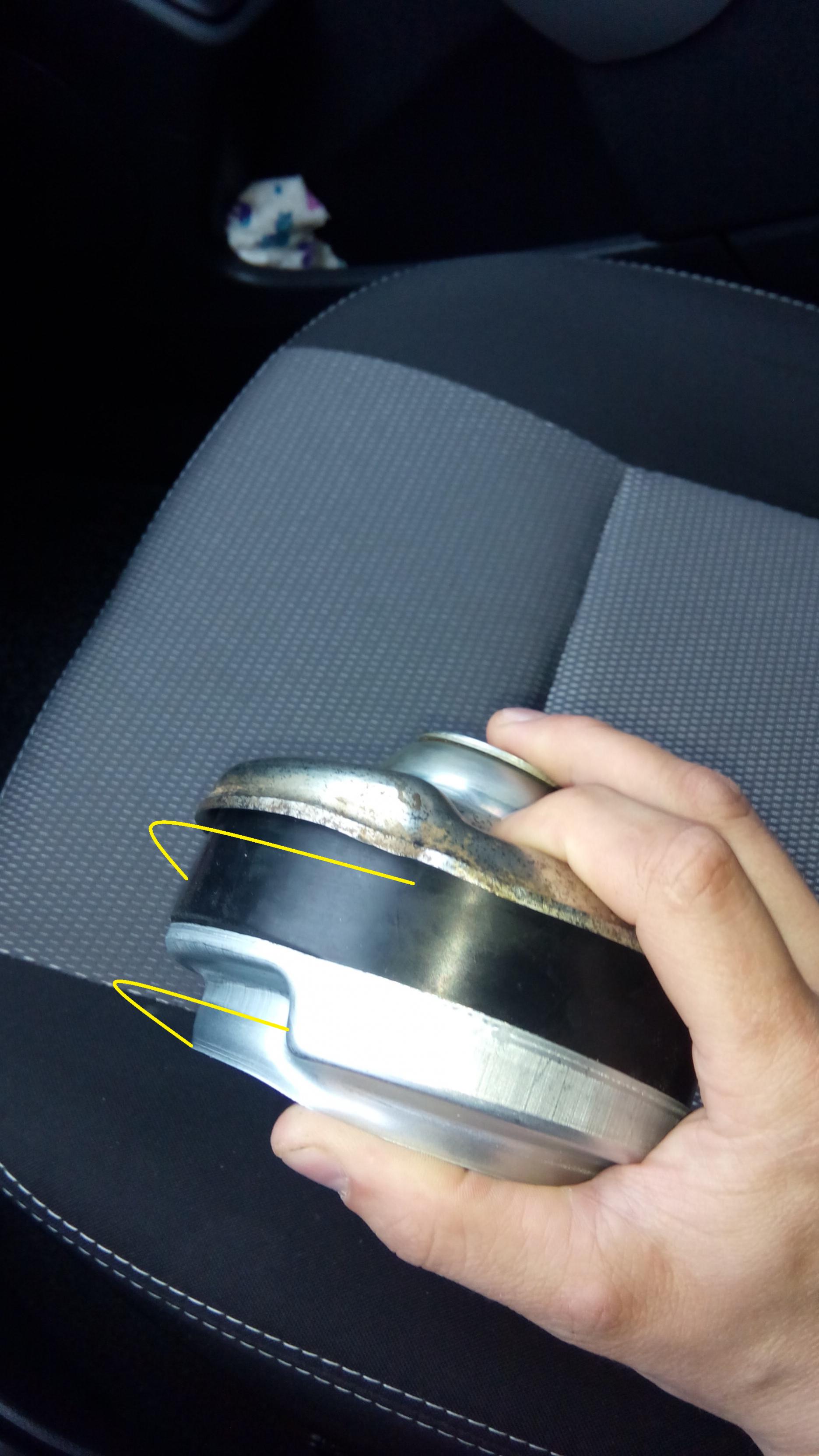

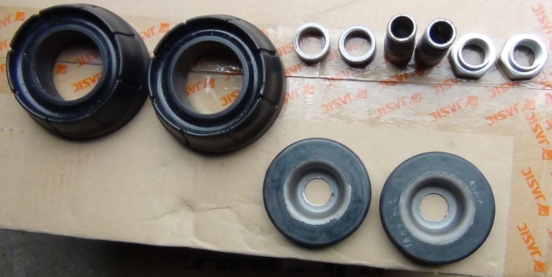

Собрал стойки. Осталось на машину поставить.

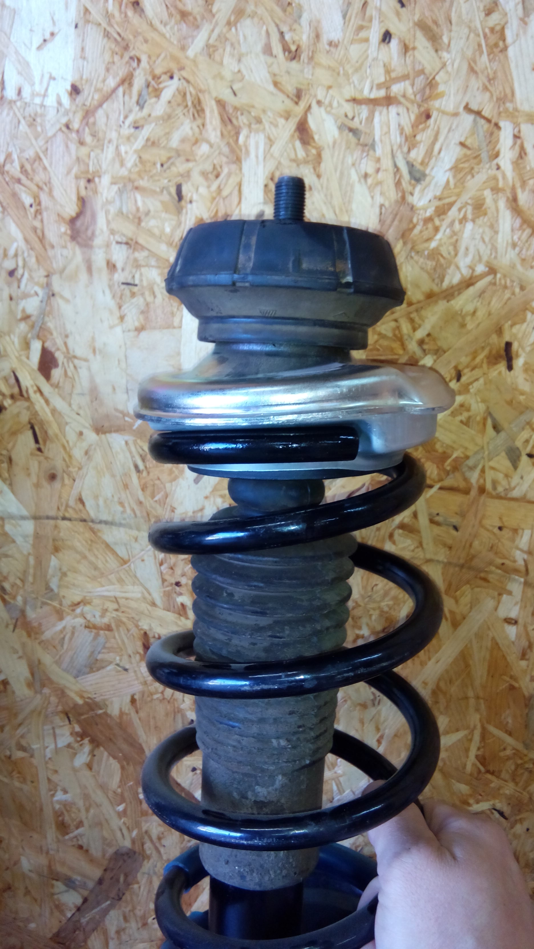

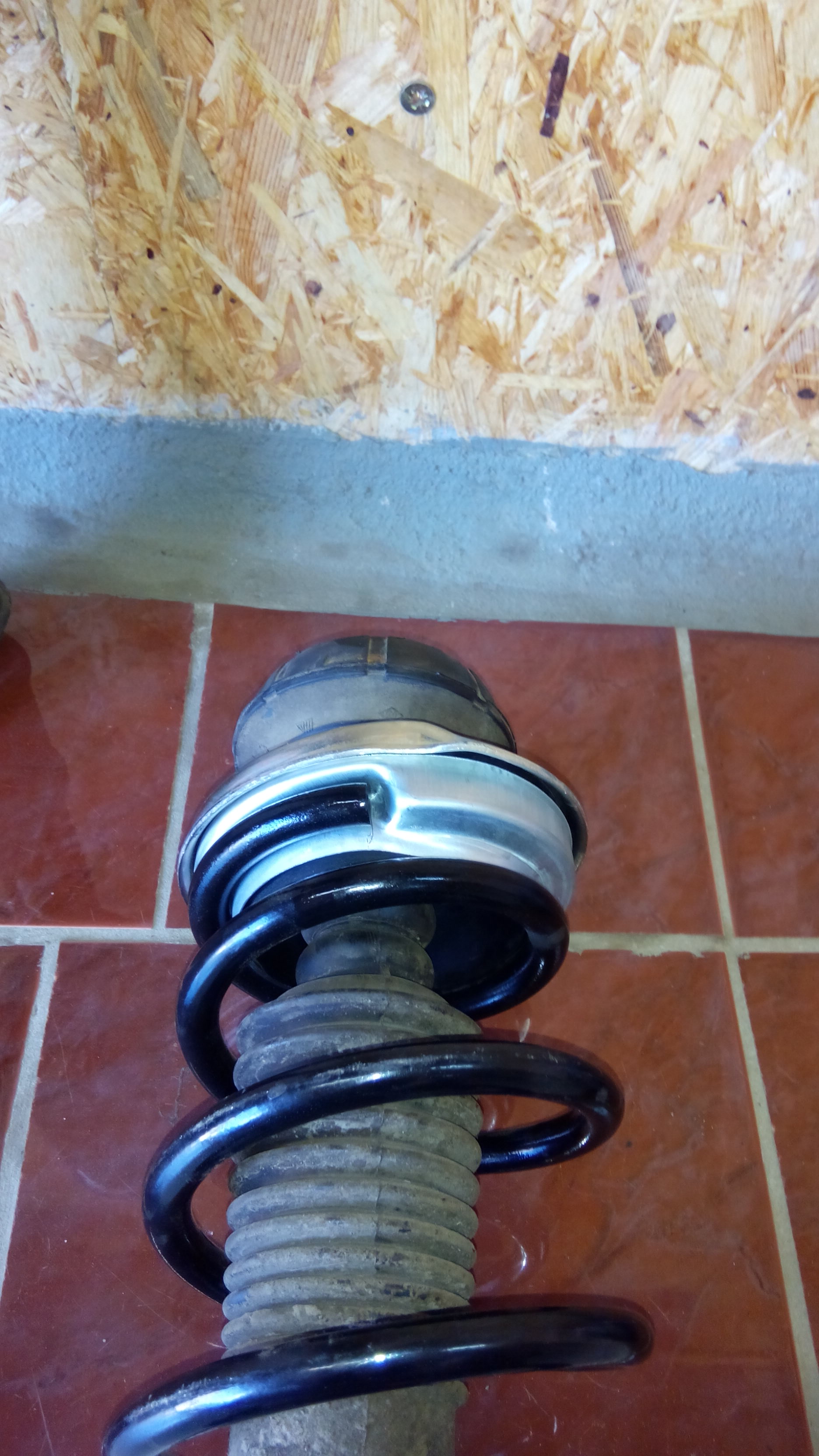

Сообщение от Alexei 44 Посмотреть сообщение
Alexei 44 Идея хорошая...Но что то я не пойму.Смотрю на фото.....,сверху сейчас стоит родная чашка,снизу из ремкомплекта то в ту ли сторону угол наклона? И правильно ли собрано?
Или упустил что.

aGt, неправильно её просто не собрать.
В собранном виде поставка уже обрезана.
Alexei 44?
Я имел ввиду...
На картинке 1,торец пружины смотрит вправо,и будет упираеться в упор на чашках(что верхнюю что нижнюю)
На картинке 2,пружина уже не упиралась бы в упор верхней чашки (если убери проставку)...верхняя чашка как с другой стороны,с упором под торец смотрящий влево.. (или так отображается на фото?).
И еще,понятно что резину задавит усилием пружины,но интересно... будет ли возможен проворот чашек относительно друг друга или нет,при разгружении,на сколько надежно,ведь с одной стороны имеется ровная поверхность,может надо резать фигурно...

По моему на фото просто не понятно...
Резину вырезал фигурно, чтобы всала в чашку и не имела возможности провернуться.

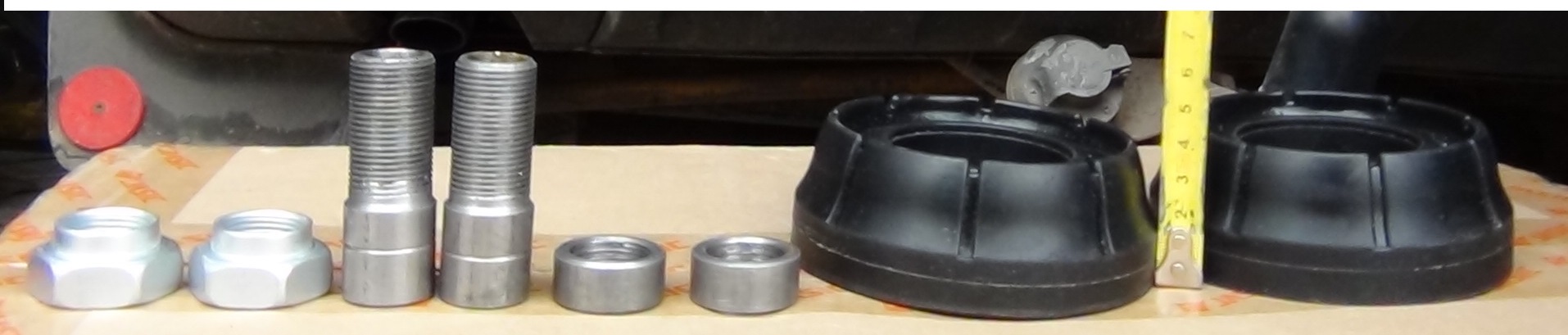

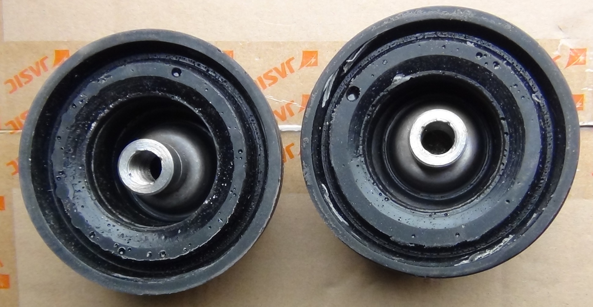

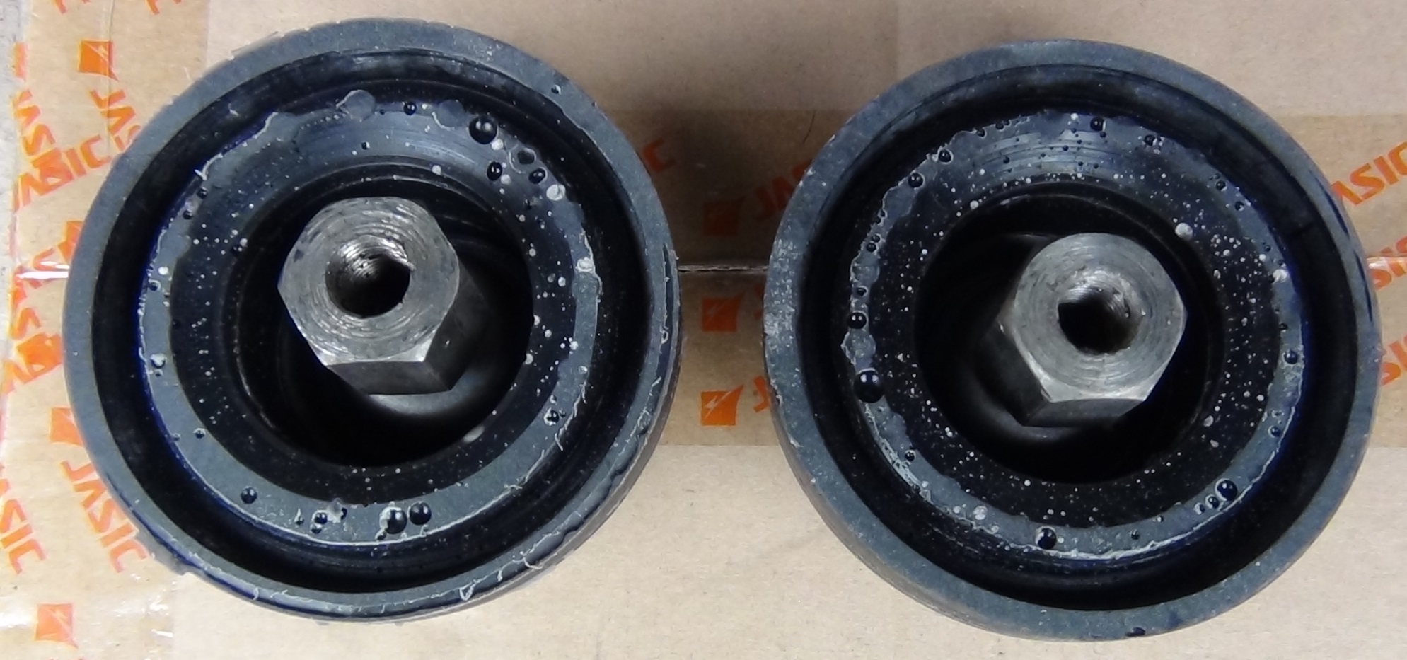

Прочитав данную тему тоже решил заморочится по поводу повышения клиренса на своём Дастере. Долго искал где поближе и подешевле приобрести комплект проставок типа "матрёшки". В итоге выяснилось, что эти комплекты делают только в Новосибирске, но в Барнауле они почему то оказались ещё дешевле. Сайт называется "Пыльники и проставки", http://sibreztech.ru. Заказал на 30 мм два комплекта для 4х4, где удлинители в виде шестигранника, но получил один круглый и один шестигранником, что несколько огорчило. Доставка до Кингисеппа обошлась в 590 рублей ТК Кит, хотя в заказе была указана почта России. Итого общая сумма составила 5590 руб. Установка на одну стойку по времени заняла около часа. Сначала поставил круглый удлинитель, но когда поставил верхнюю чашку с отверстием на 20 мм, то оказалось, что зазора между чашкой и кузовом не оказалось, что не есть гуд, так как стойка при работе накланяется и зазор должен быть, я так думаю. Пришлось выкрутить круглый и поставить шестигранник, так как высота у него чуть больше, как раз появляется зазор. В общем, когда сделал передние стойки, задние решил не делать, так как машина стала параллельно земле. Решил, что продам второй комплект или поменяю на 20 мм. Зад больше чем на 20мм пока не стоит поднимать.

Сегодня "корячился" ставил "матрешки" +30 мм., в результате высота от земли до края крыла стала 79 см., было 76, по кругу на всех колесах. Чашки под капотом почти лежат на кузове, зазор был примерно 6 мм., сейчас 1 или 2. Прокатился 15 км., стало значительно тише в машине. Шум от шин гасится очень сильно (у меня штатный AMTEL) Стало очень хорошо слышно работу двигателя и прочих агрегатов...
Руль, вроде даже, легче крутиться стал почему-то и показалось что легче трогается машинка. На предмет валкости в поворотах, тож пока никаких изменений не заметил, так-же не наблюдается биения с права. Пробег на сегодня 30600 км.
Матрешки покупал в Новосибирске ещё в прошлом году, удлинители круглые без шестигранника. Сажал как положено на фиксатор резьбы, синий. Сайлент блоки отпускал, качал машинку, снова затягивал.
Ну как-то так...., будем поглядеть что будет дальше.
