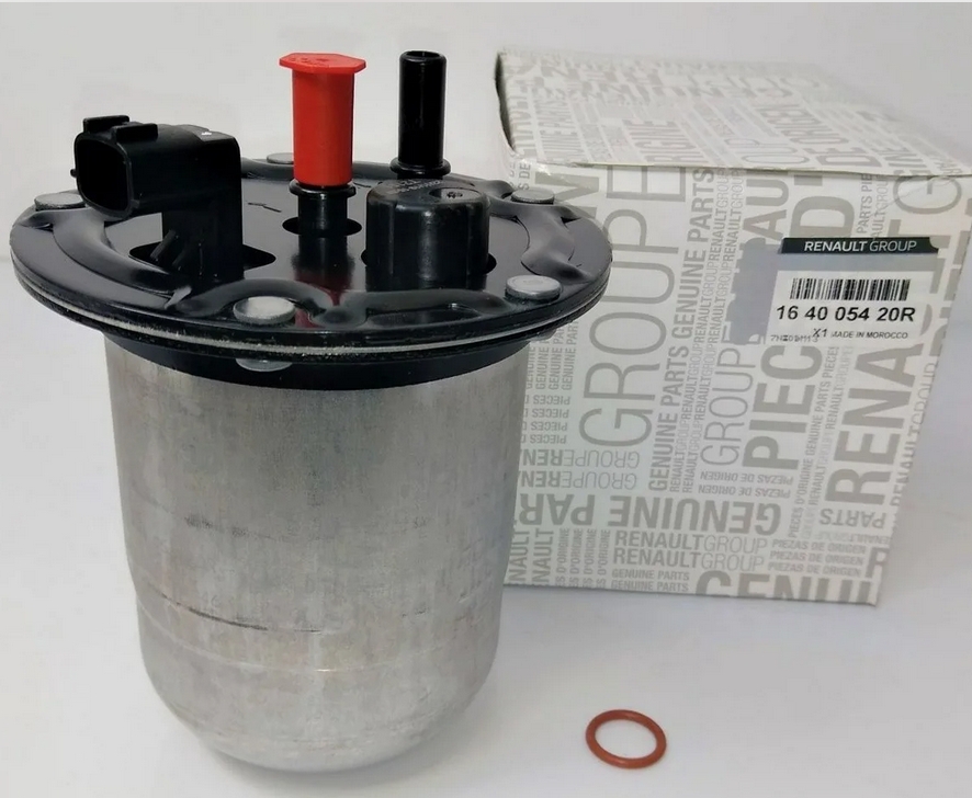

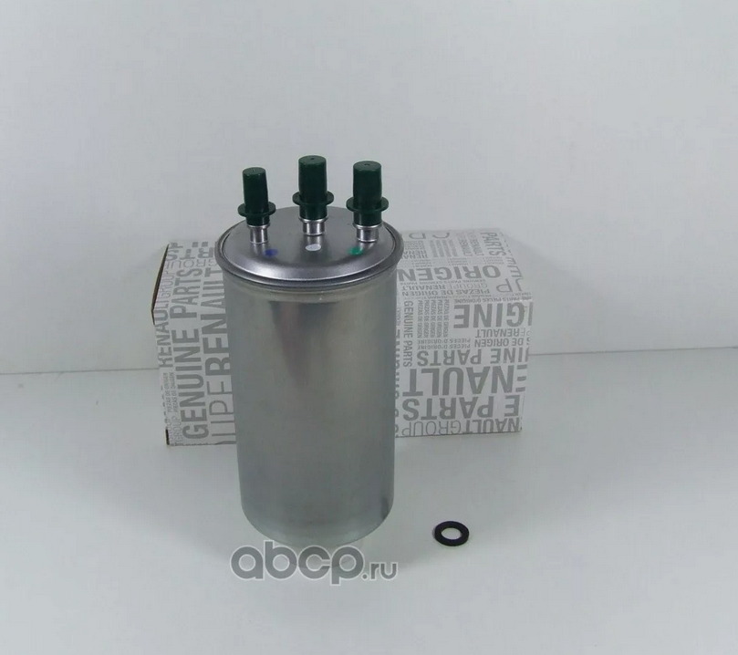

Прошу знающих людей написать, что за ТФ установлен на фазу-2? А то, судя по отрывочной информации, фильтр вроде как тот же, что и на дорестайловом дастере, однако тут на форуме проскакивали сообщения с фотографиями ТФ рестайла и он совсем не похож на фильтр delphi, устанавливаемый на дорестайл.

Не очень понятен вопрос, но вот что есть...
Тип файла: jpg Скриншот-18-03-2024 18 39 37.jpg (220.4 Кб, 492 просмотров)
Тип файла: jpg Скриншот-18-03-2024 18 40 20.jpg (317.6 Кб, 507 просмотров)

У меня стоит как на 2 фото, где 2 штуцера и разъём. У него можно поменять только внутренний элемент, если высверлить заклепки и поставить болты. А можно найти неоригинал в сборе, они как правило уже с болтами идут.

А можно аналог за 2-2,5 тыщи новый, у которого подогрев будет нормально работать и не замкнет.

Так лучше родной корпус с подогревом оставить, ИМХО.

Туда вставок нет штатных, есть колхоз из каких-то непонятных картриджей с переходниками, ну и плюс высверливать, потом выколачивать все это дело.
Я не смог родной корпус аккуратно разобрать, всю крышку испортил.
