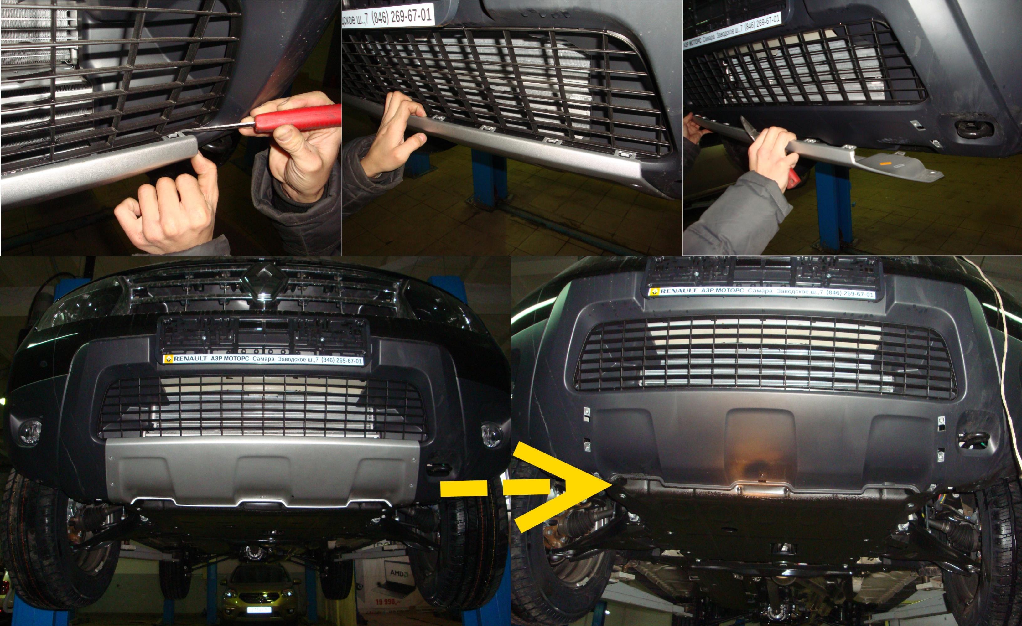

Подымаем не на 2см, а на 5-6см. И клиренс меряют до накладки переднего бампера, а она ниже защиты почти на 4см.
Ну насчет 4-х см не уверен.
было так:
сейчас вот так:
Куда опустить дрыгатель, чтоб он об защиту под газом не бился, пока не вижу:

Сообщение от Ворчун2014
Конечно, нет там такой ступеньки, если под защитой 200 мм, то под бампером должно быть 160???
Емнип, защита ниже накладки бампера, или вровень.

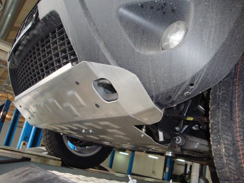

сейчас вот так:
Где купить такое чудо на рейстал?

Сообщение от Strusto
У меня на штатной защите есть, от выпухлой части накладки и по плоскости защиты. 4см я приврал конечно, но около 3см получается.

Сообщение от J.ZH
Фото 3 см, в студию, пжста

Сообщение от mario
https://karter-patriot.ru/renault-du...lja-i-kpp.html
Или дастершоп77 "товары Патриот"

Сообщение от J.ZH
Сообщение от J.ZH
Ступенька есть, конечно, только в другую сторону
Я и говорил, что во внутрь, т.е до защиты клиренс будет больше. А от двигателя считая толщину подрамника и до защиты где-то 4см.

Сообщение от J.ZH
Я и говорил, что во внутрь, т.е до защиты клиренс будет больше...
Еще раз внимательно смотрим на картинку, до защиты клиренс МЕНЬШЕ, чем до штатной накладки бампера
