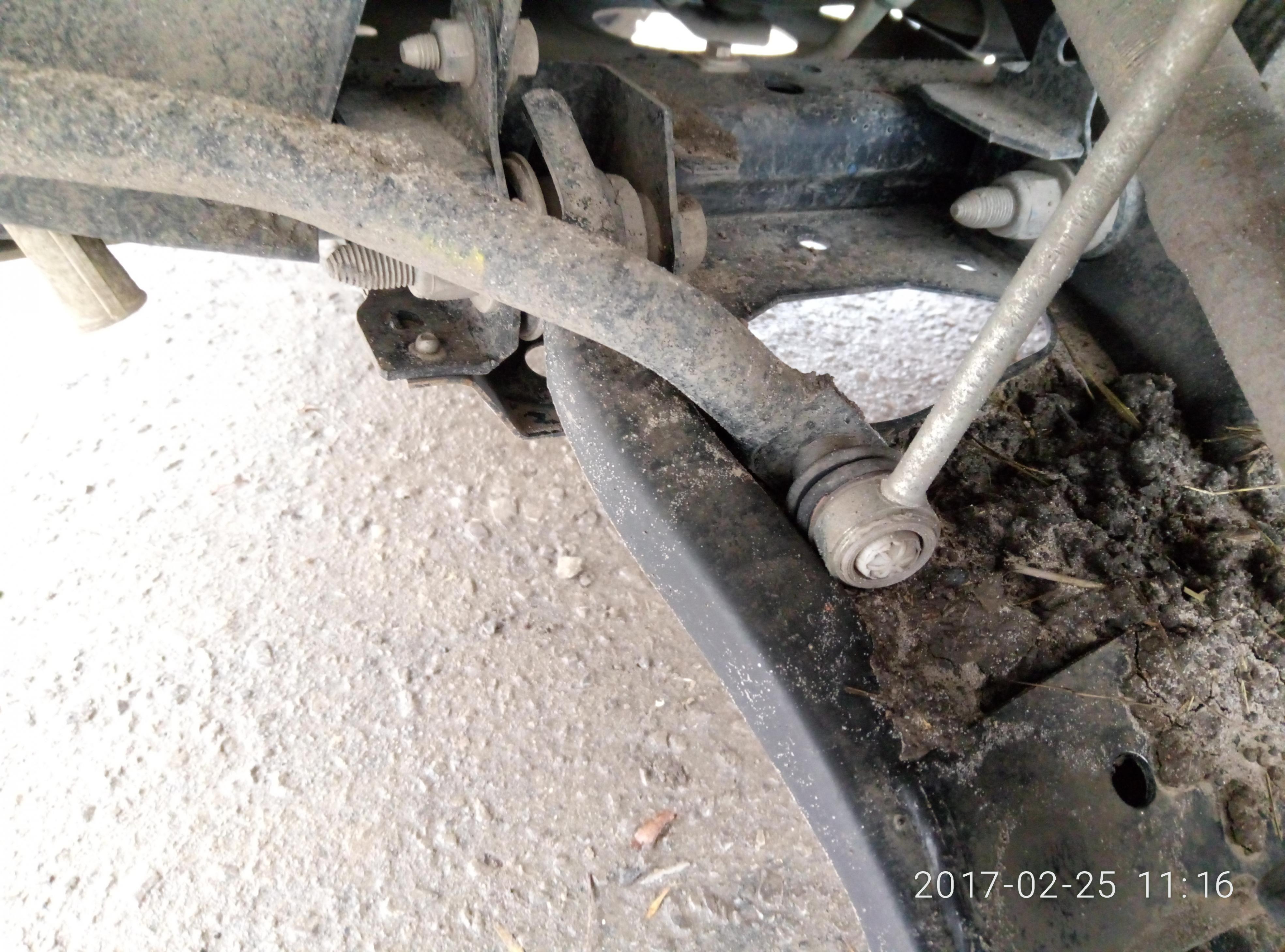

А кто какие тяги стаба ставит при лифте,родные почти рычага касаются?!

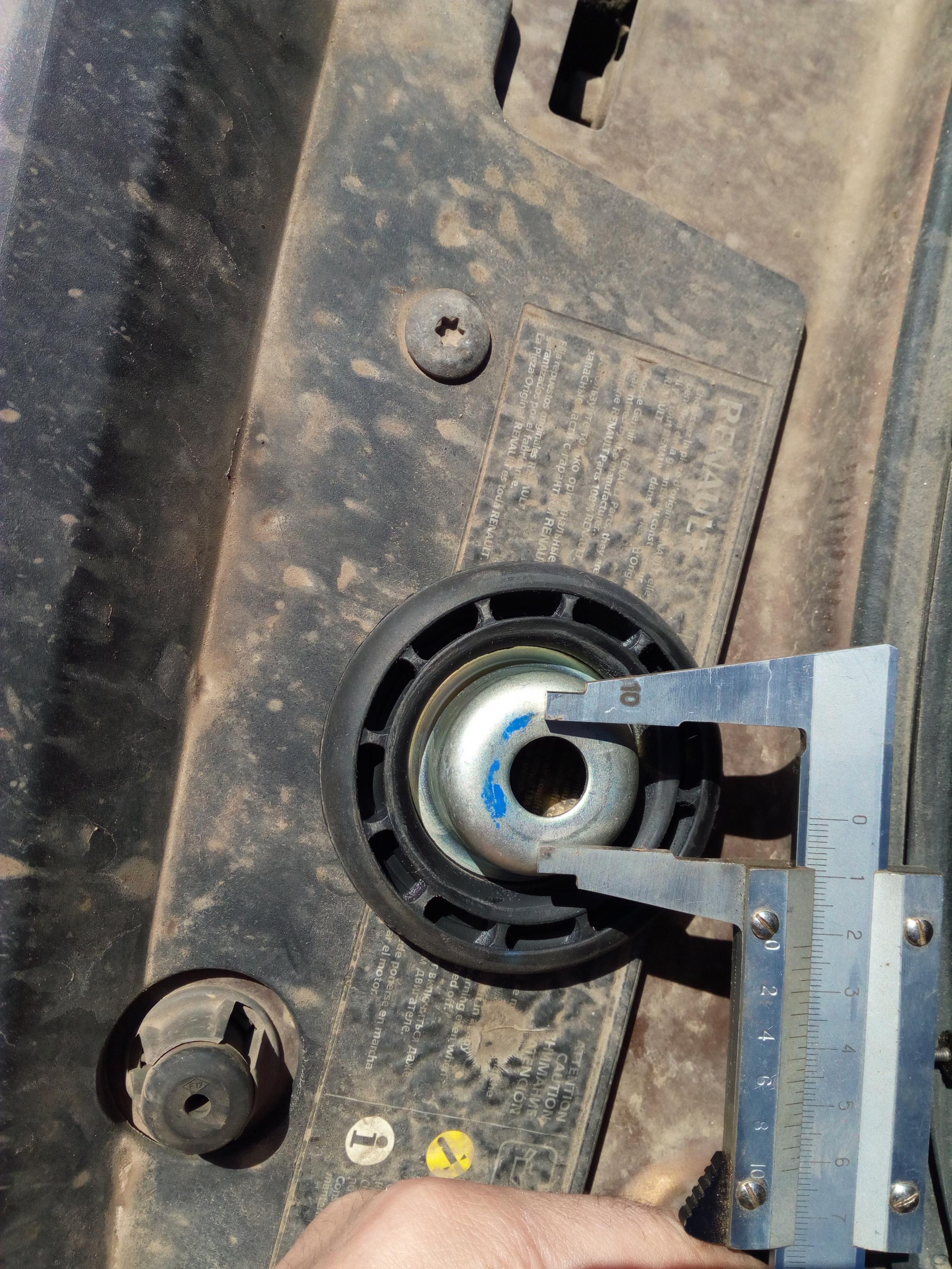

Кто лифт комплект из Логан- шопа ставил?
Действительно такую дырень срерлить надо? @22мм.?
12.04.2018, 19:16
#1253
Регистрация: 28.11.2010
Сообщений: 1,354
Время онлайн: 3 мес. 1 д. 8 ч. 38 мин. 21 сек.
: 740
Был(а): 18 авг 2023 19:35
Адрес: санкт-петербург
Автомобиль: Дастер 2,0 АКПП 4x2 коричневый
Re: Лифт подвески
Сообщение от didan
Да, надо.

Сообщение от Volk
Лифт 50 см. Стойки родные
Можно сделать 55 не опуская стойку. И зазор между косточкой и рычагом будет как на стоке, потому что стойку вниз не опускали. Вы бы лучше сказали цифры на вывешенном колесе. Максимально опустить стойку можно до 570мм все что ниже, то упрётся. Если поставить проставки более 30мм (хотя таких вроде не существует) 100% упрется в рычаг. Зимой когда намерзнет грязь с кашей возможно порвать пыльник и тд... Еще раз кидаю сюда фото с проставками +30 на родных стойках, все остальные медоты лифта например как резаная нивовская проставка под пружину только уменьшает ход подвески, но косточка упираться не будет!

Re: Лифт подвески
Сообщение от Volk
На удлиненном амортизаторе 62 см
Там, где гнёт стойку стабилизатора. Нужно укорачивать.

Сообщение от Valder
Можно просто заказать комплект с уже рассверленными опорными шайбами. Подороже выйдет , но зато не надо мучаться и комплект родных останется на случай возврата в сток.
Обсуждалось уже. 850 руб. за 2 опоры- абсурд.
Просверлить 4 дырки- задача не из разряда нетривиальных.
Комплект опор у меня уже есть, от ремкомплекта остался.
Вопрос стоял о том, на сколько здоровую дырень сверлить надо.
