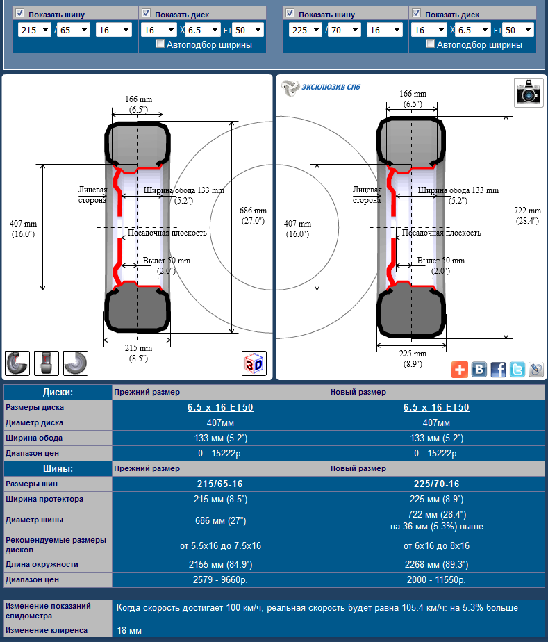

Переобувался сег на лето,по случаю взвесил зимнее колёсико 215/65/16.... 24кг!!!
Представляете сколько будет весить 225/70/16... а нафига это всё,выигрыш в клиренсе всего 18мм...)))
Последний раз редактировалось Harley-Davidson; 22.03.2018 в 12:03. Причина: Ошибка

Сообщение от Harley-Davidson Посмотреть сообщение
Представляете сколько будет весить 225/70/16... а нафига это всё,выигрыш в клиренсе всего 1,8мм...)))
может всё таки 18мм?
Конечно 18,даже не знаю,кто туда запятую засунул)))))

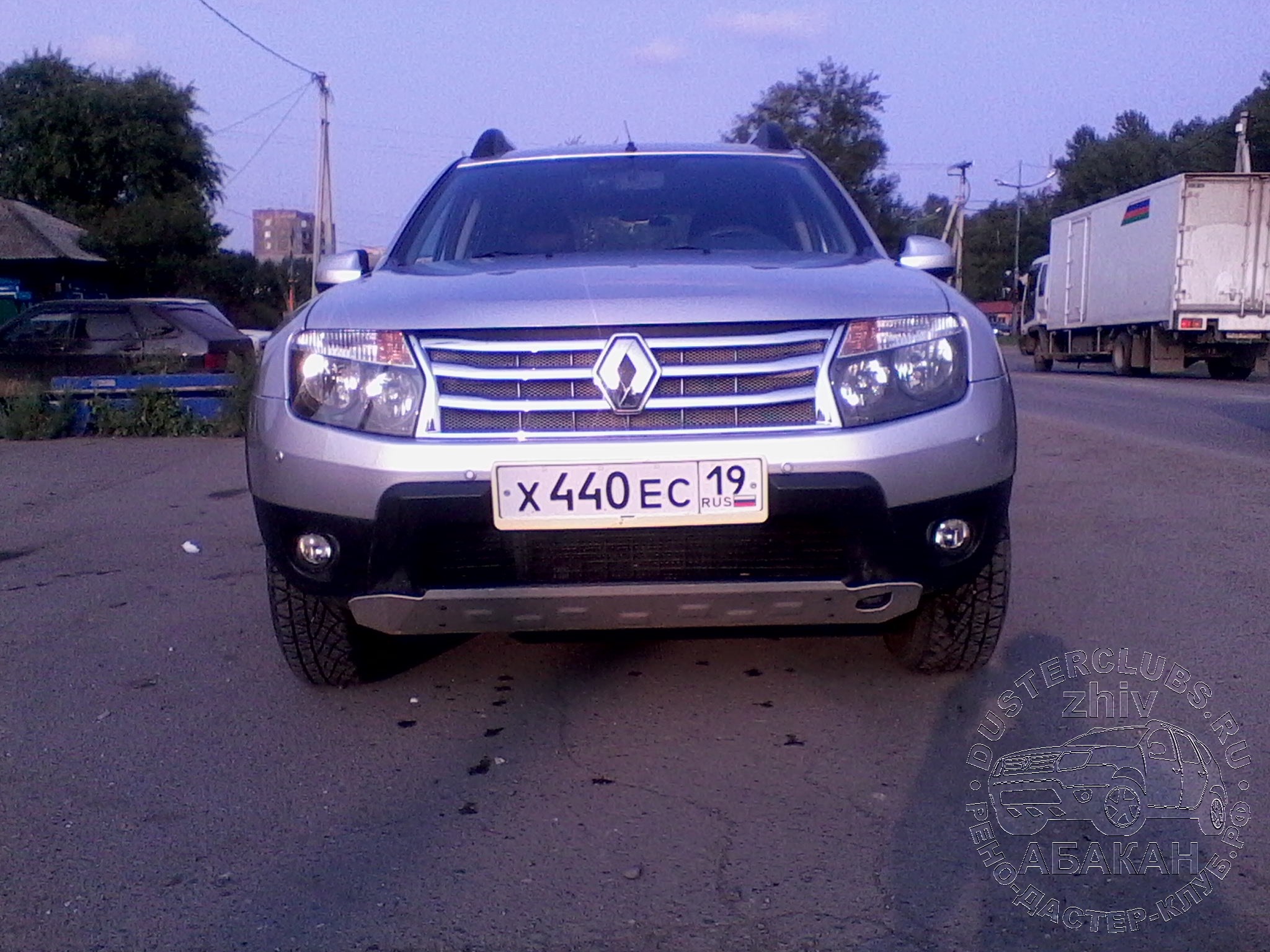

Dunlop Grandtrek Ice 02 215/70 R16
Мне она узкой не кажется
Это зимняя! А вы летнюю с ней сравните)))!!!

Летний мишлен в той же размерности

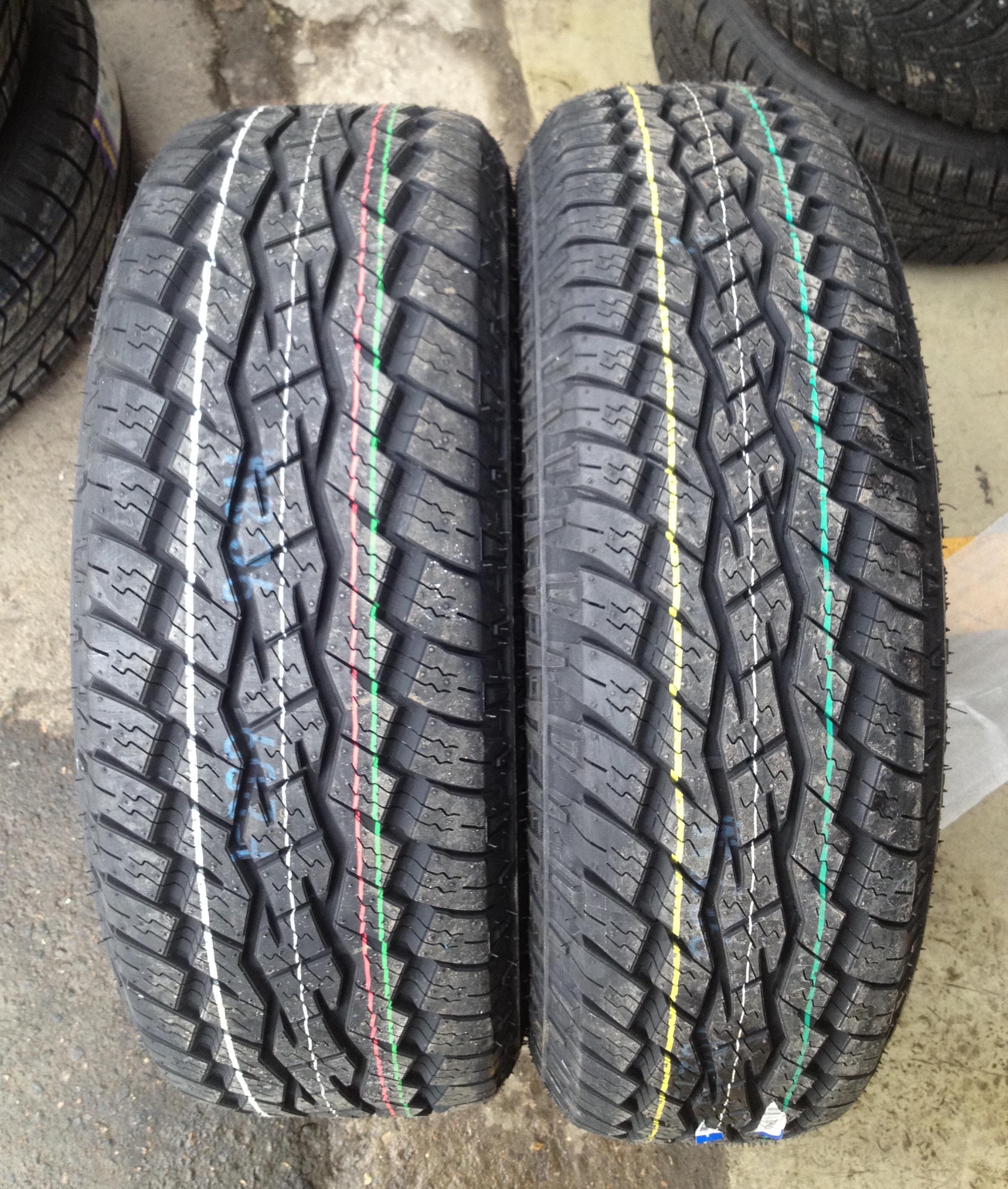

Аэродинамика тут не причём))) Чем выше профиль,тем машина больше подвержена к сносу в повороте,не устойчивая,резина подламывается!
215/65/16-215/70/16

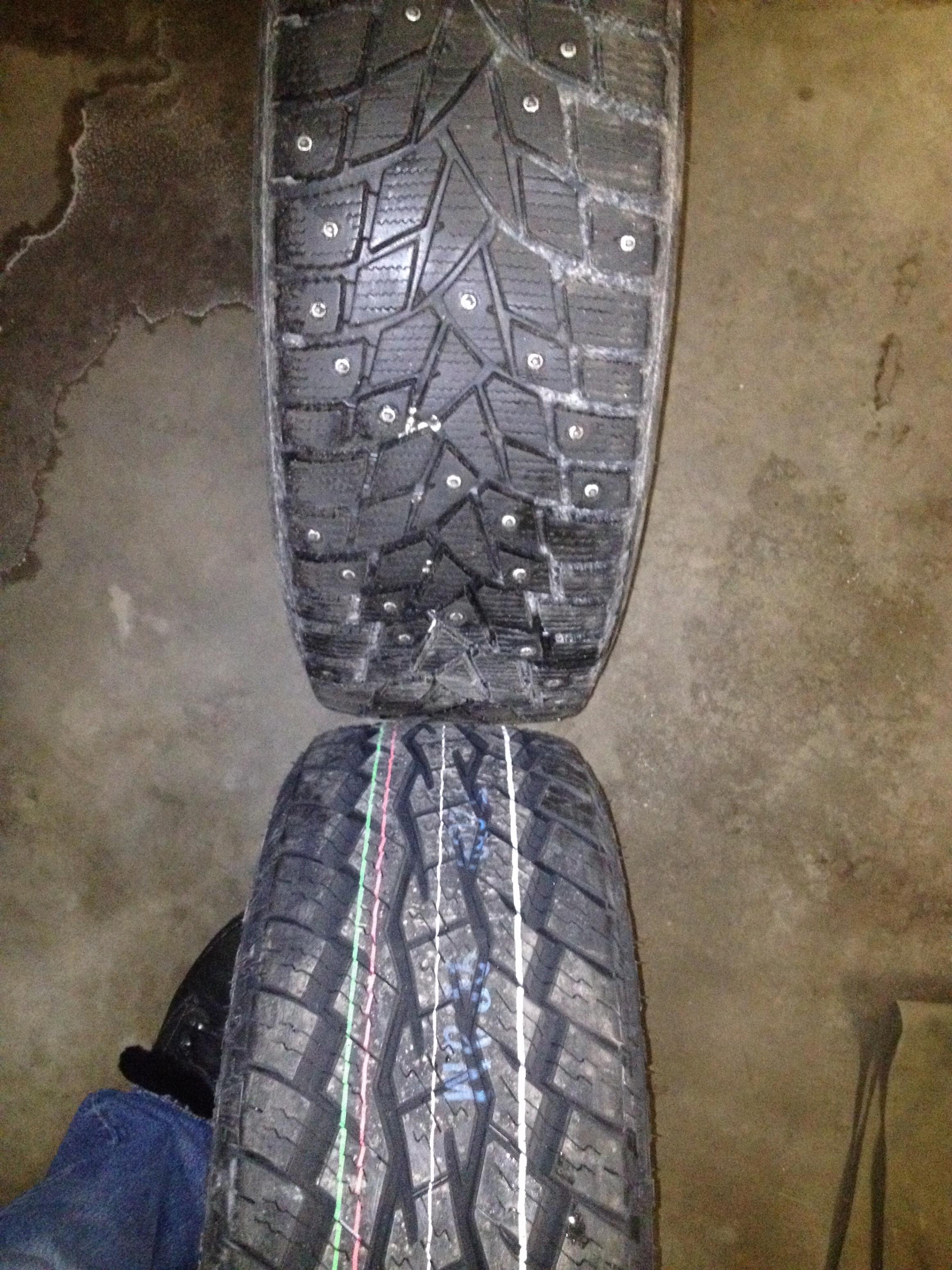

Dunlop Ice 02 афигенная резина,сам на такой гоняю!
Есть ещё одна особенность у данлопа,у него ширина протектора начинается с боков,а не как у многих(бочкой))
215/65/16-235/60/16
