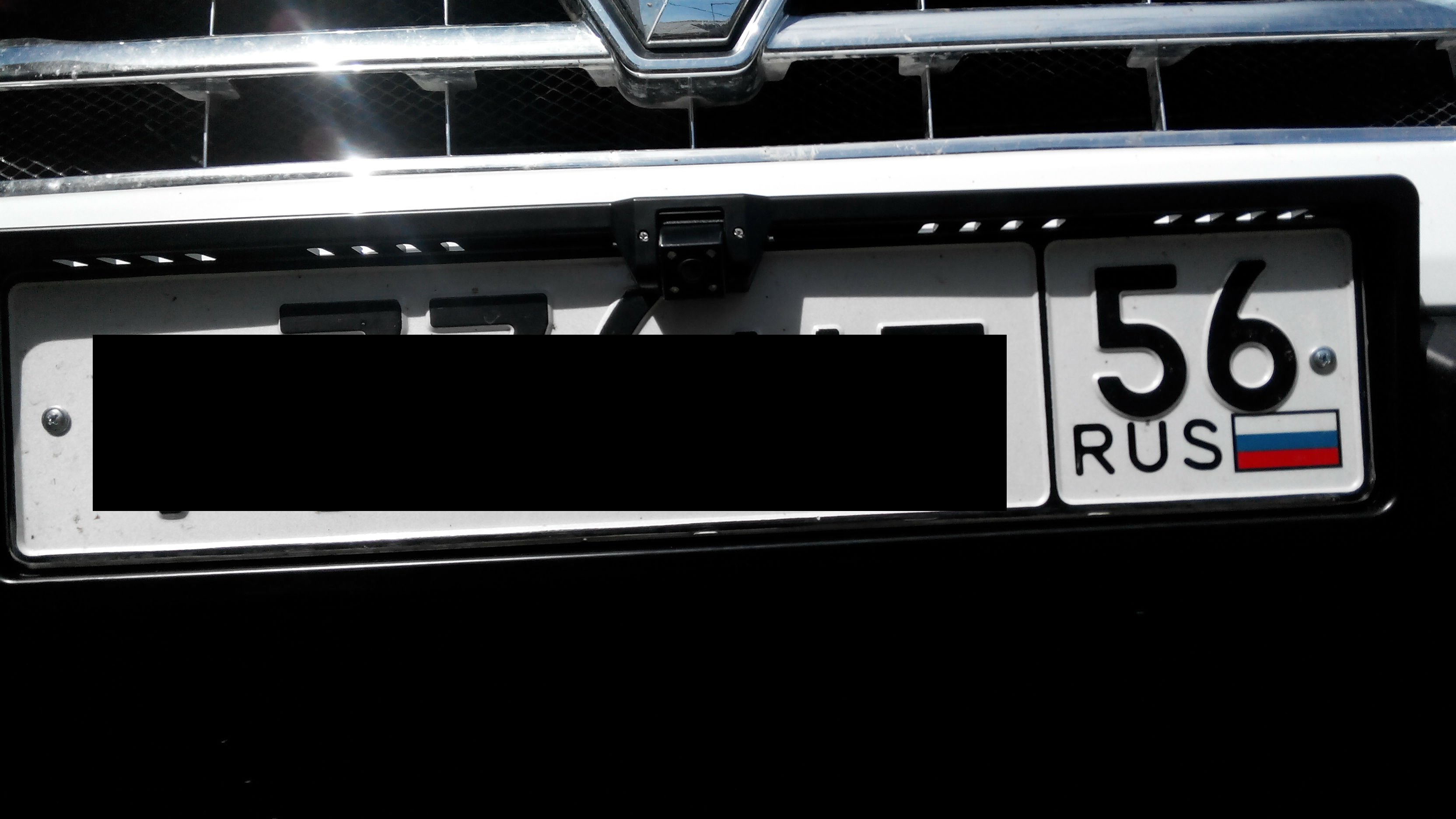

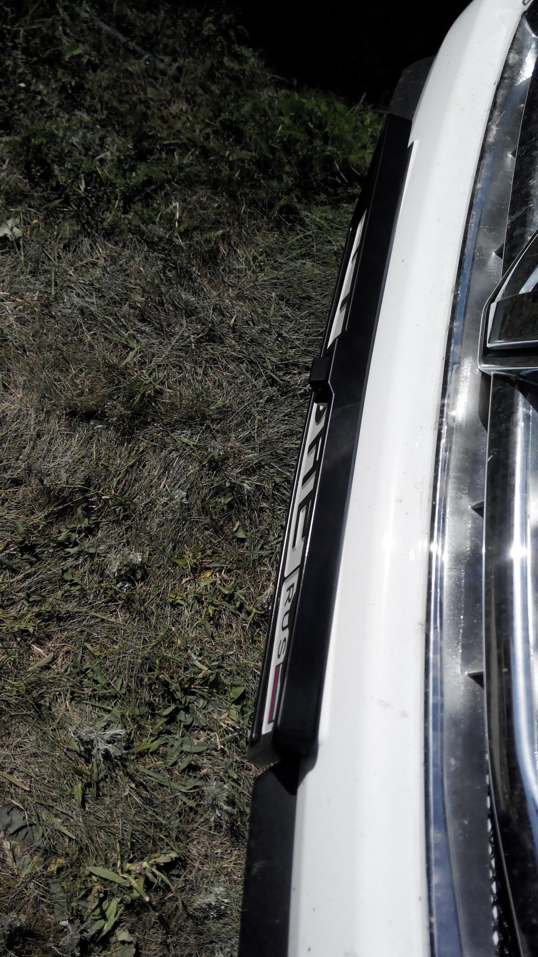

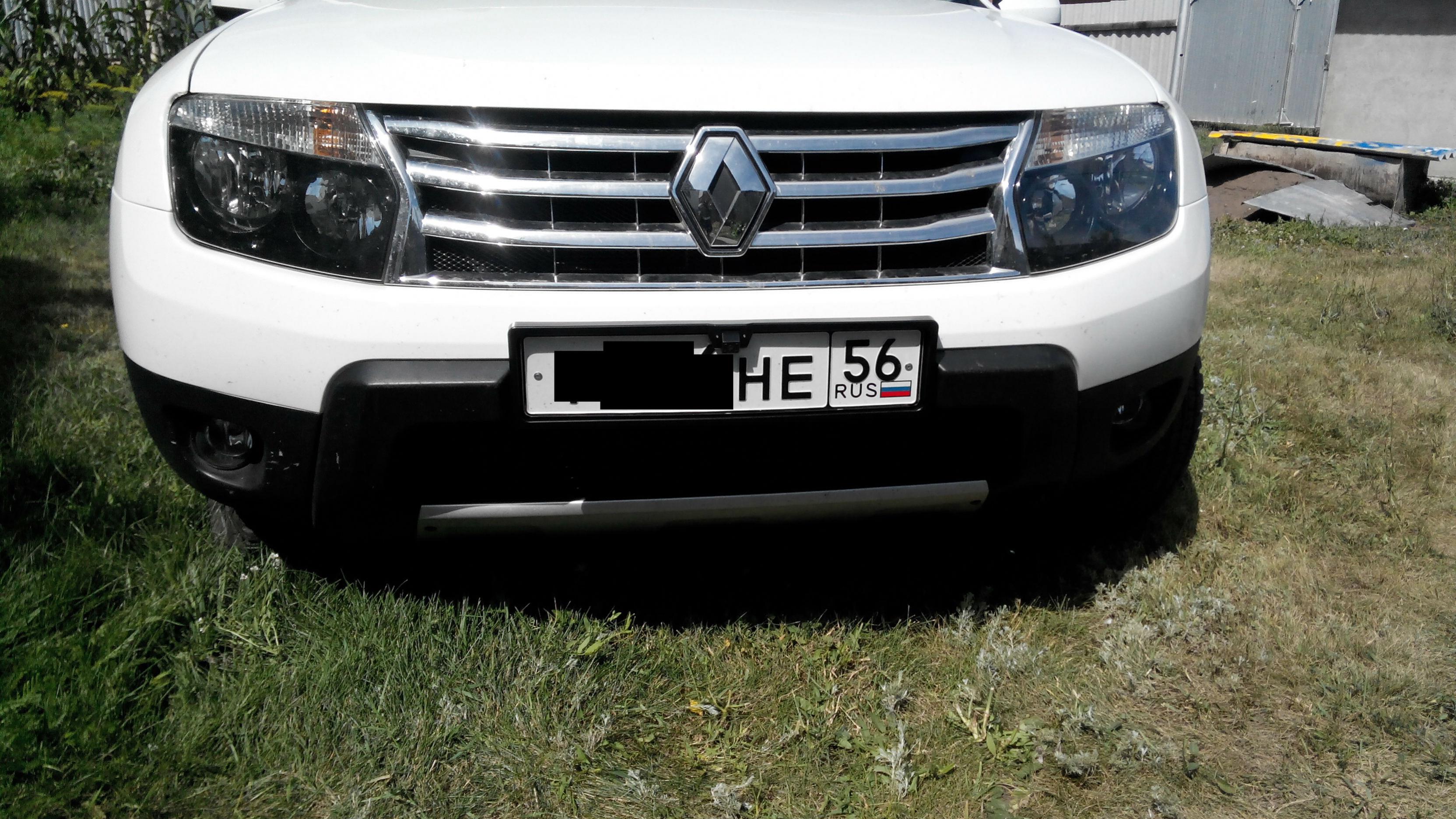

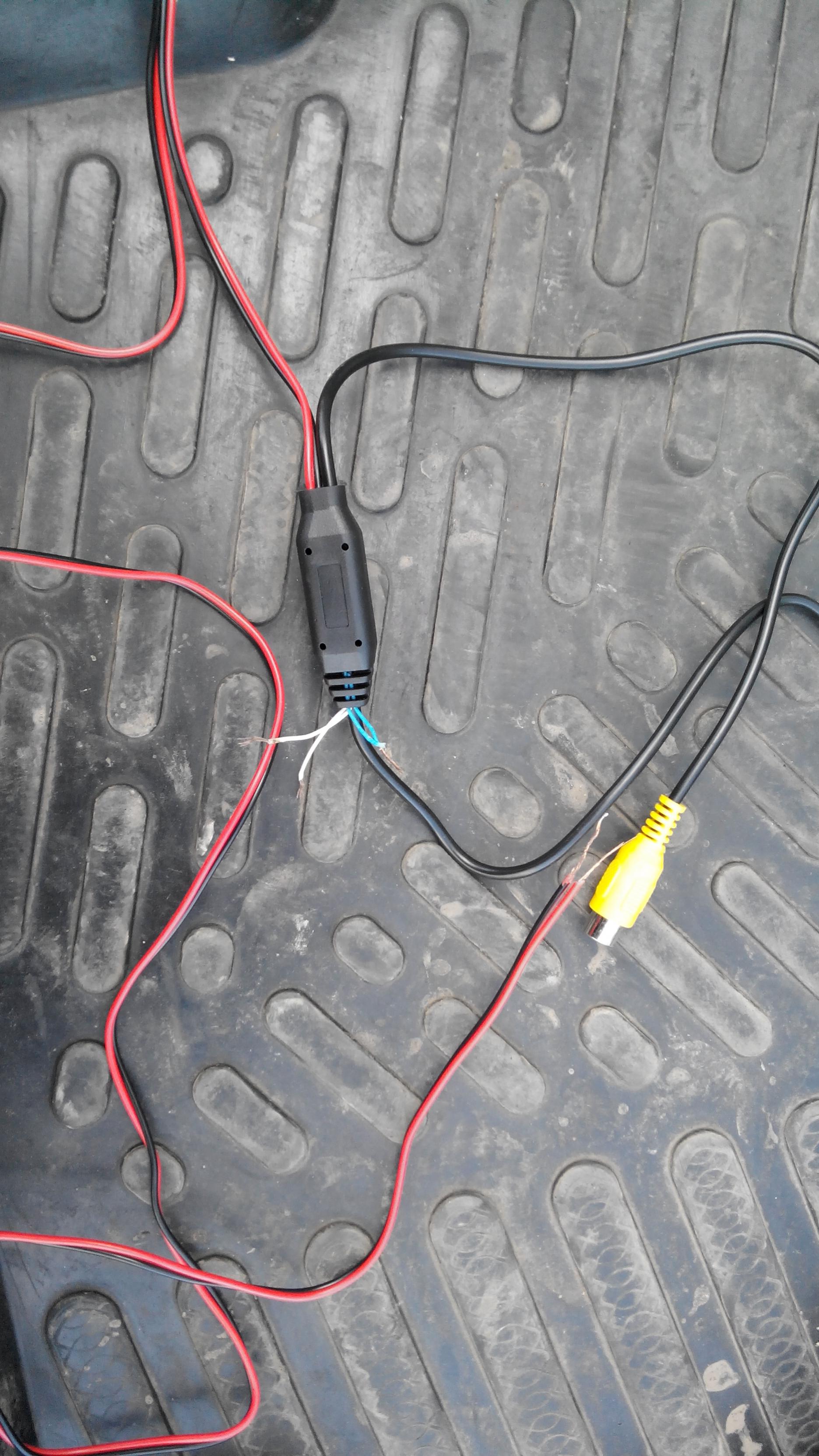

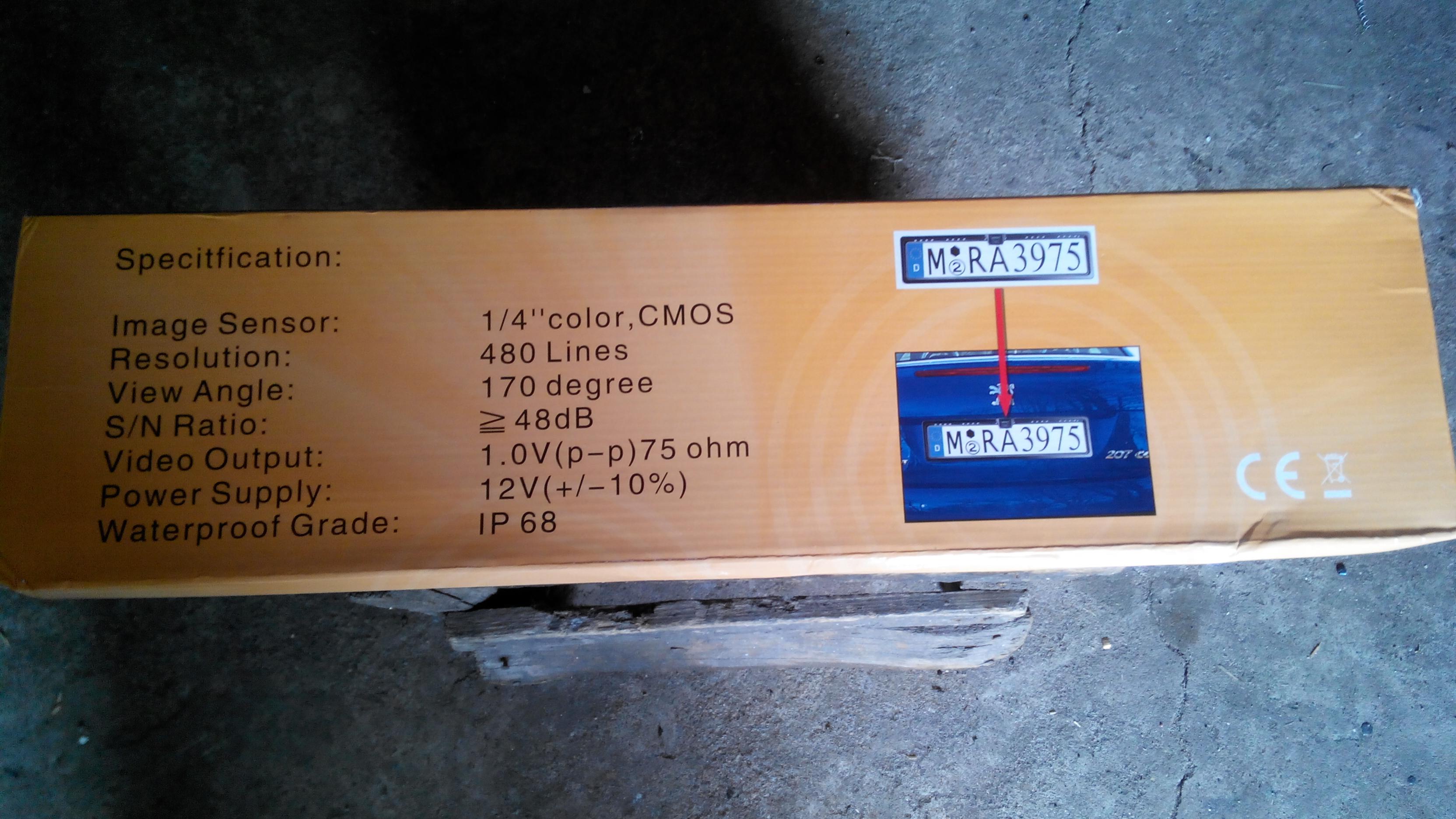

Установил камеру переднего вида(она универсальная ,можно и назад)брал здесьhttp://ru.aliexpress.com/item/EU-Car...mmendVersion=2покупал летом за 996р.Выбрал именно эту рамку под номер,потому что она была самой минимальной по ширине и все равно пришлось подкладывать шайбы чтобы отвести от выступов в бампере.Для переключения камер купилhttp://ru.aliexpress.com/item/intell...mmendVersion=1Все работает отлично,также можно включить переднюю камеру(пока не выключишь)кнопкой.
