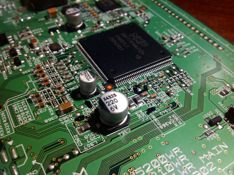

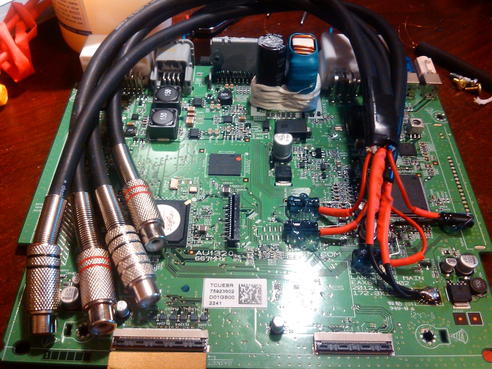

С вашего разрешения.
Комментарий модератора
Johny81:
немного поясню. Владельцы штатных магнитол могут выпаять линейные выходы из плат. Получится вполне сносное звучание при минимум затрат. Выпаивать надо до встроенного усилителя, чтобы уйти от искажений оного.
