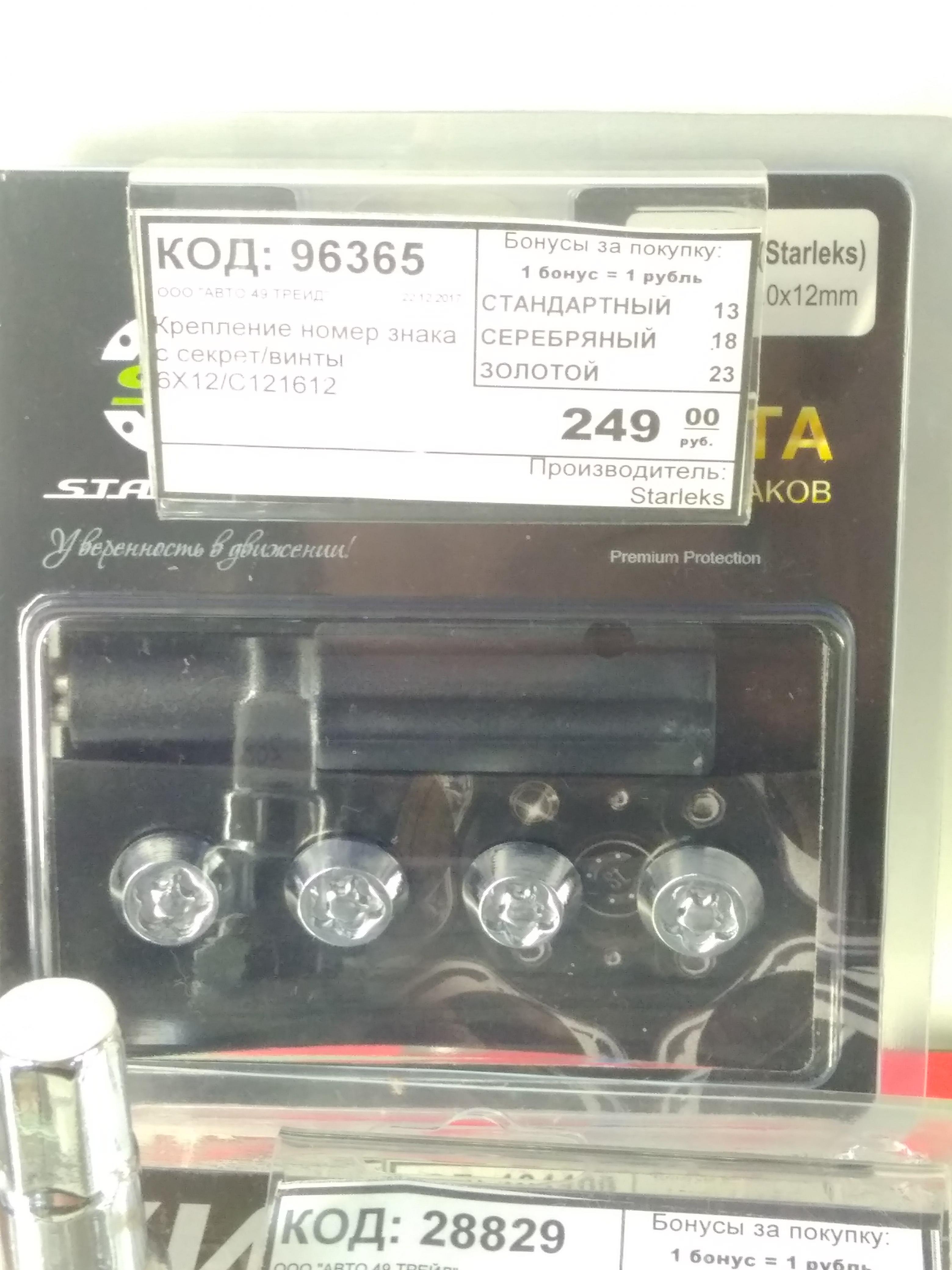

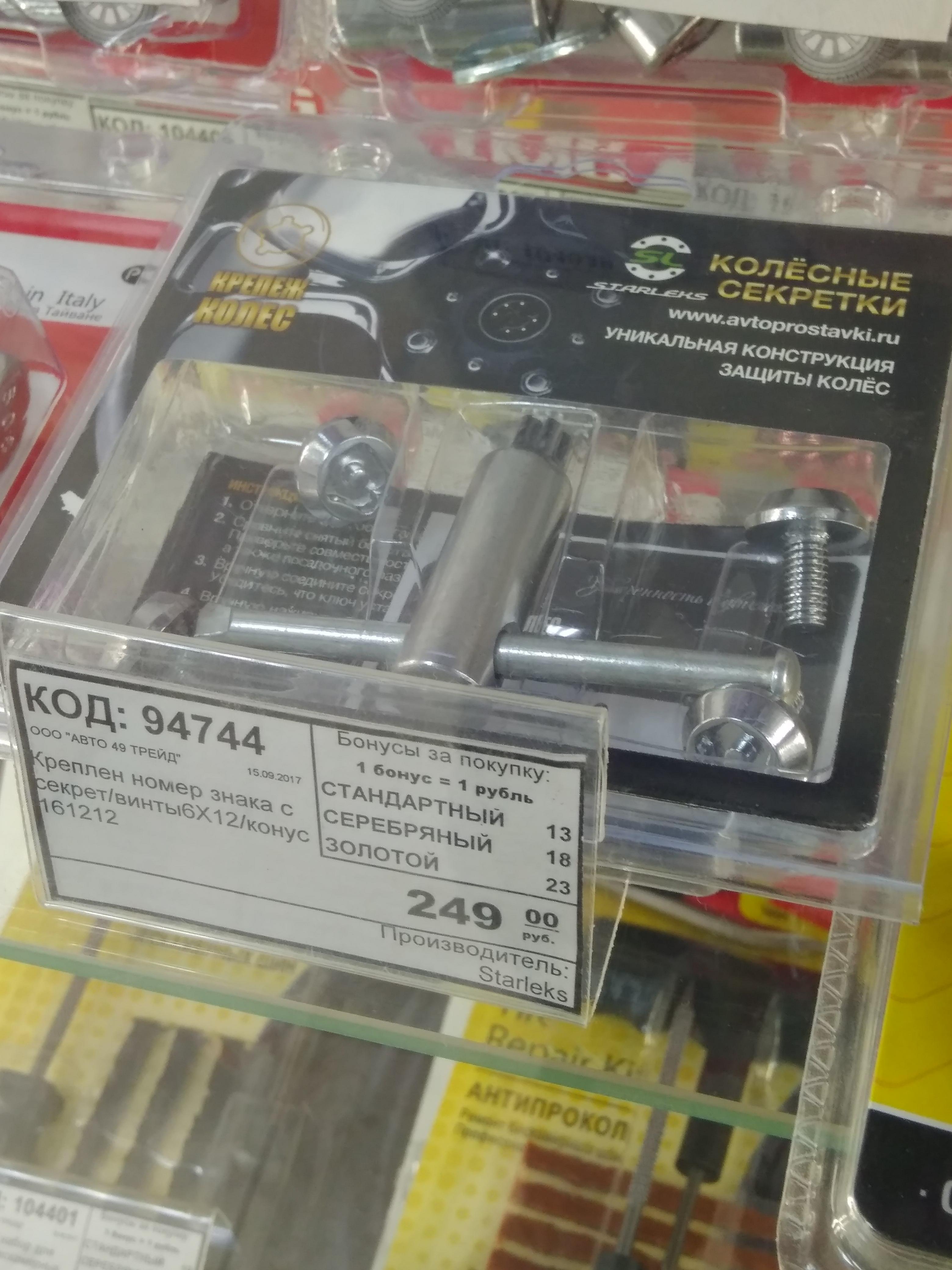

Заходил в автомаг. Посмотрел секретки для крепления госномеров. Резьба точно М6. Длина резьбовой части 12 мм. Толщина тела петли капота 3.5 мм. Толщина шайбы под головкой крепёжного болта 1.5 мм. Итого 5 мм. Остаётся 7 мм. Думаю, хватит для крепления в посадочном месте. Буду пробовать. Фото с витрины прилагаю.

Есть ещё секретки на госномер от фирмы Вектор размерностью М6х1.0х20 мм. Буду брать.

Эти секретки на самом деле - не для номеров, а на замену штатных болтов крепления петель капота, доступных злоумышленникам даже при наличии замка блокировки капота.
