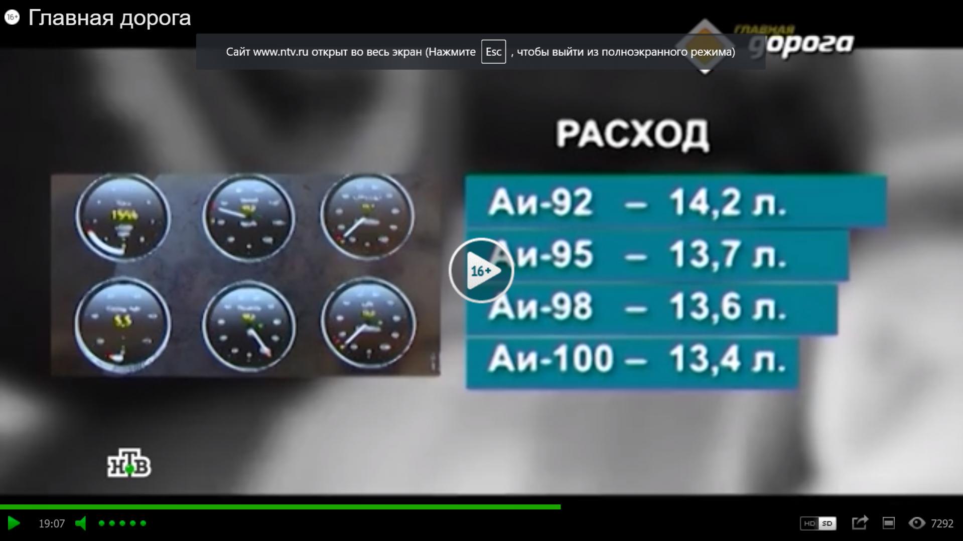

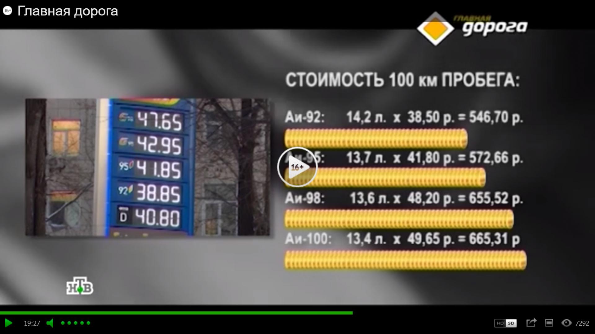

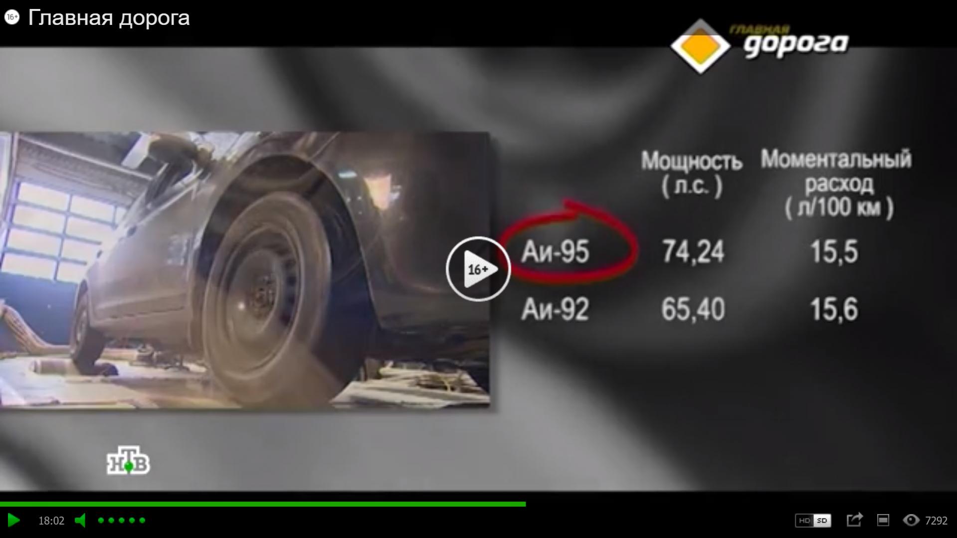

В субботу в "Главной дороге" обсуждали тему использования 92/95/98/100 ( вот ссылка, см с 14:34).
Проверяли на стенде Логан 1.6, для которого рекомендован 95 бензин, что будет, если залить 92 по сравнению с 95. Итог: с 92ым расход немного увеличился (но лично я думаю - в пределах погрешности), а мощность ощутимо упала (см.скрин).
А потом для автомобиля с рекомендованным 92ым залили 95, 98 и 100. Мощность практически не изменилась (в пределах погрешности). А вот расход упал. Но только экономии не выйдет из-за большей цены высокооктановых бензинов.

Вы забыли еще указать, что при заправке авто топливом ниже по числу, которое оно требует - всегда в начале срабатывает детонация, но потом датчик детонации это корректирует. Но хотя бы 1 взрыв всегда происходит, что не есть хорошо для двигателя.
