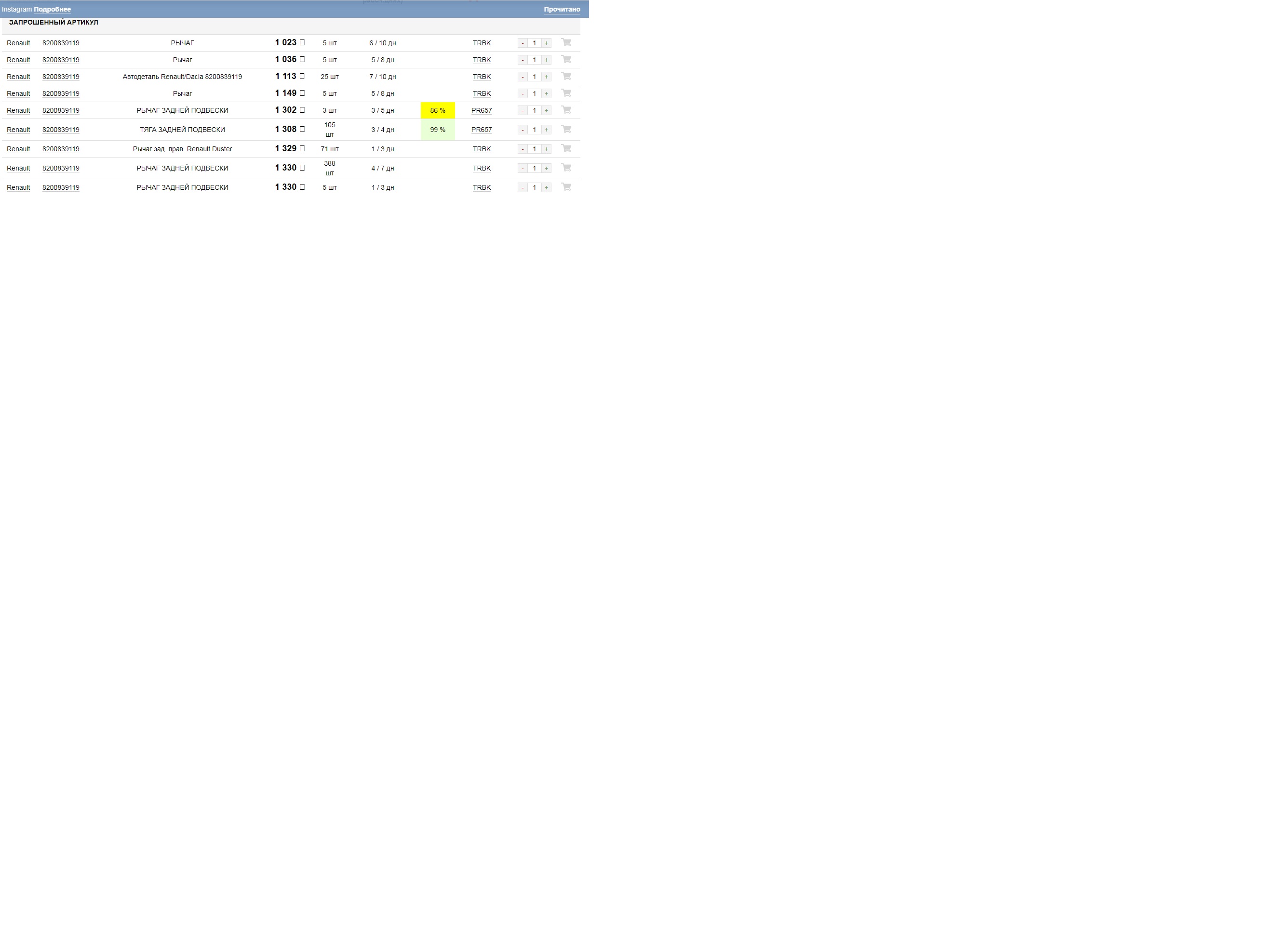

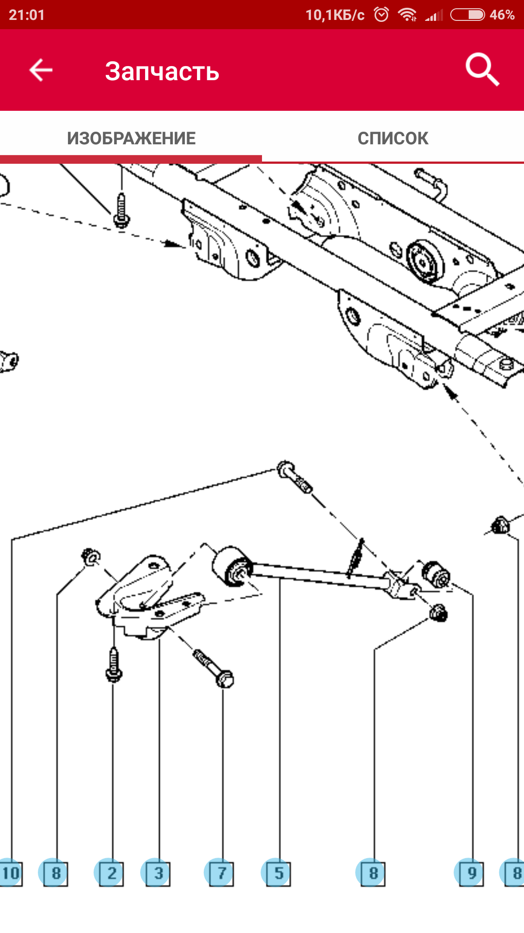

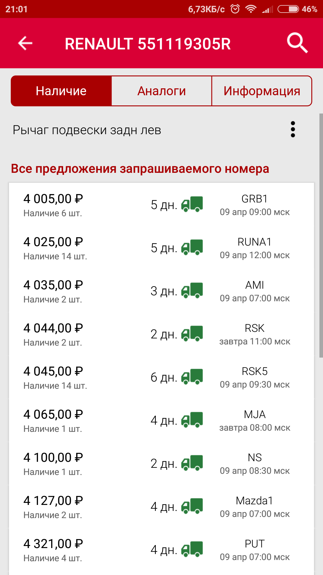

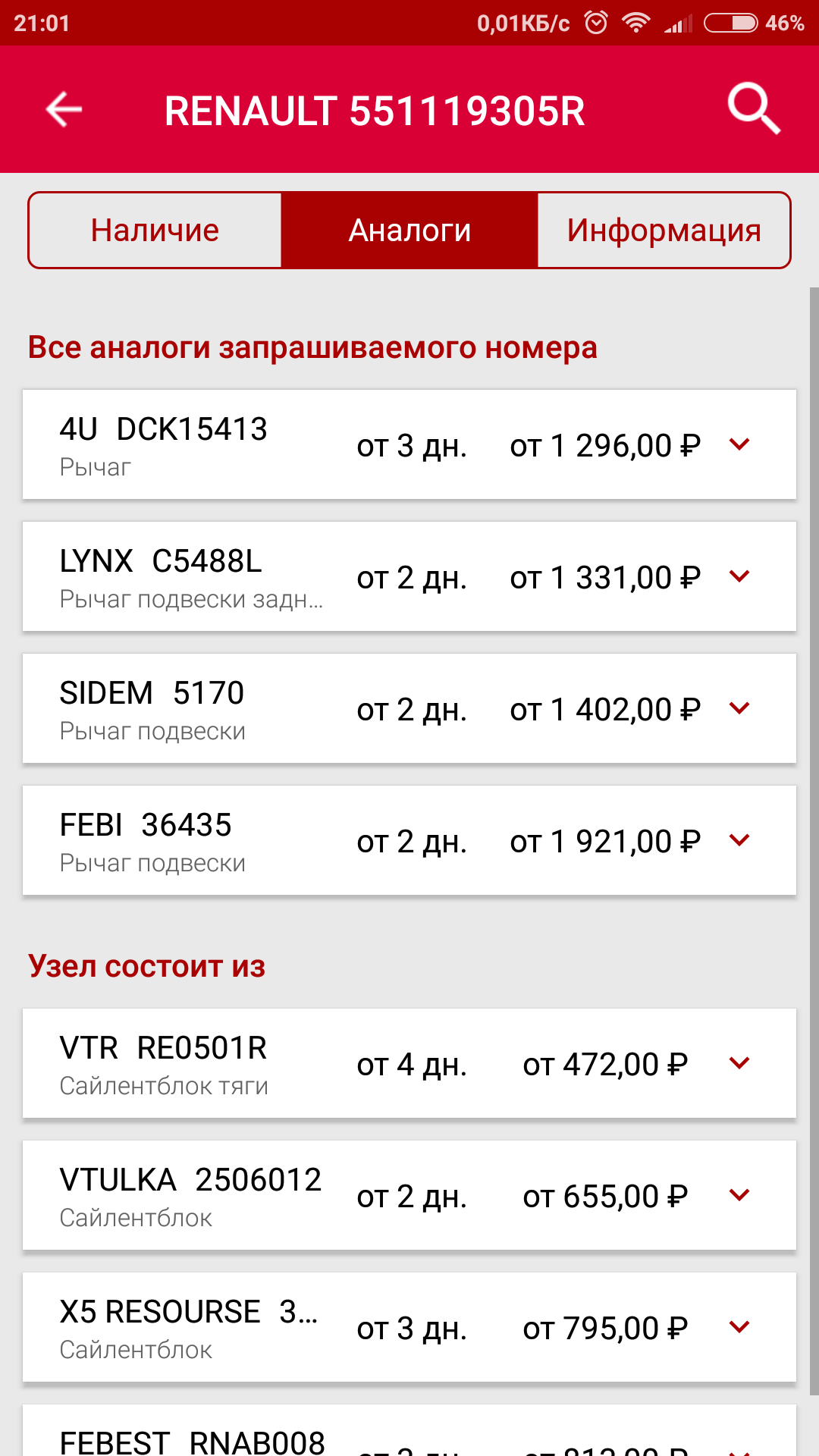

Ворчун2014, это не тот рычаг.
ID:	116133   Нажмите на изображение для увеличения
ID:	116134   Нажмите на изображение для увеличения
