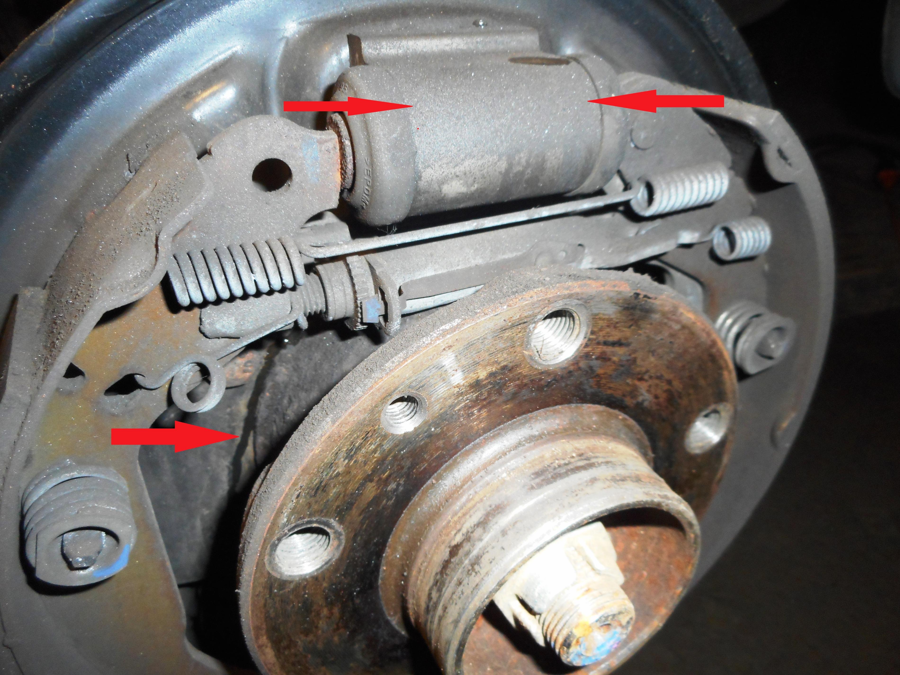

Сергей159, У тебя же TRW стоят, вроде ты же и писал, что очень быстро ржа на них появилась?
07.04.2018, 23:48
#218
Регистрация: 12.01.2014
Сообщений: 4,397
Время онлайн: 1 г. 2 мес. 1 нед. 3 д. 17 ч. 16 мин. 6 сек.
: 3403
Был(а): 22 июн 2025 08:59
Адрес: Пермский край
Re: Задние тормоза.
Sane, где писал? у меня задние цилиндры оригинал. Сами цилиндры похоже из дюрали и гниют снаружи, вернее окисляются и крошатся.
