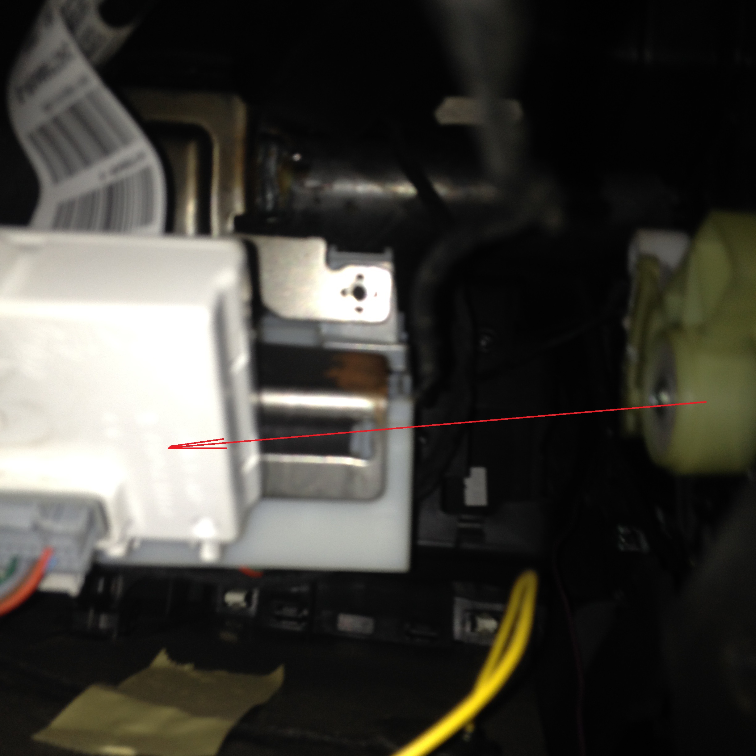

Еще бы хоть какое-то доказательство, что это кусок схемы от X79 Дастера Ф2, а нет от Clio или от Каптюра, где он точно есть.
А вот и место установки BIC подоспело (1714) ...

Где-то за бардачком... Оно, искуемое???  Таки да!
