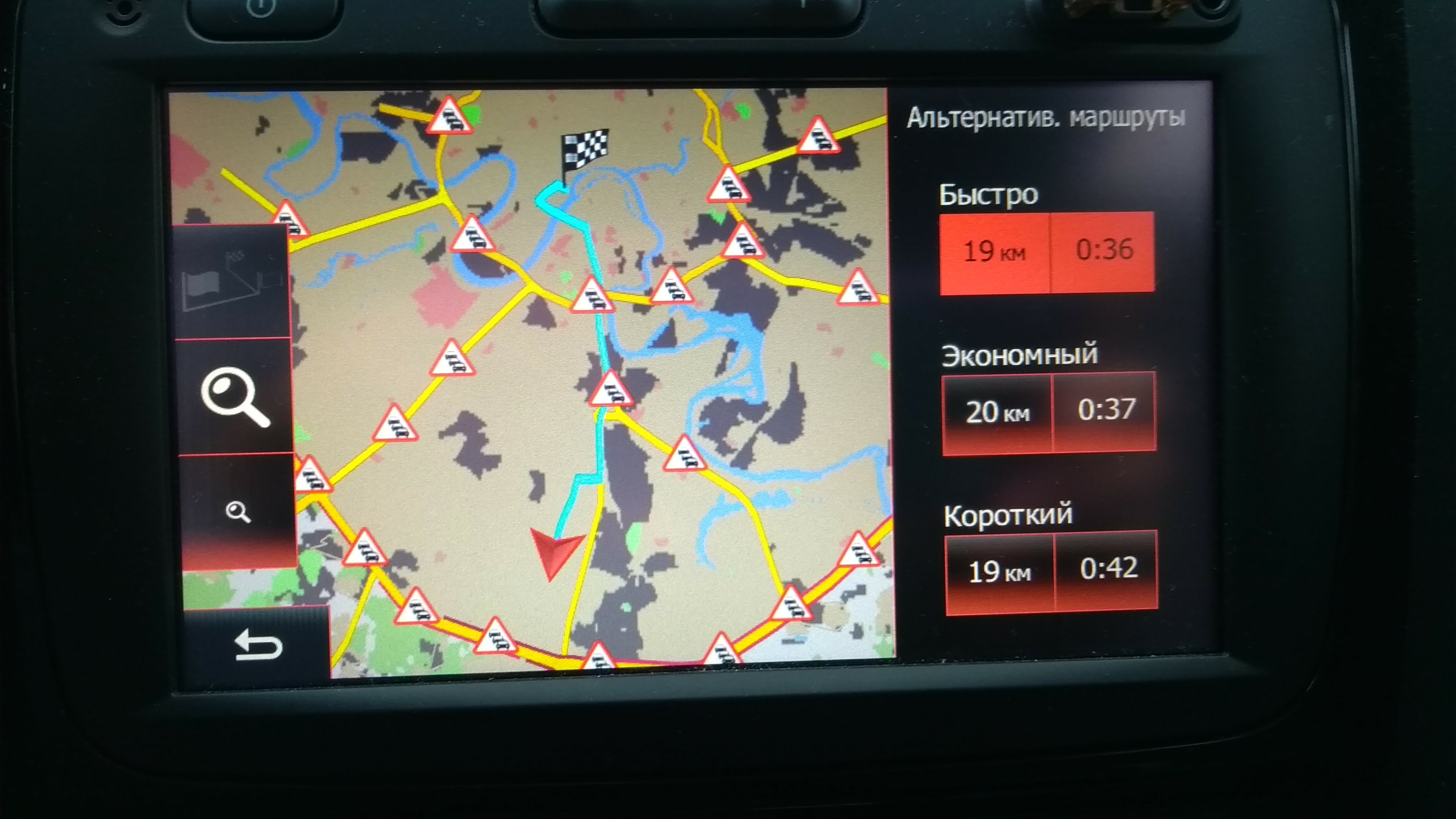

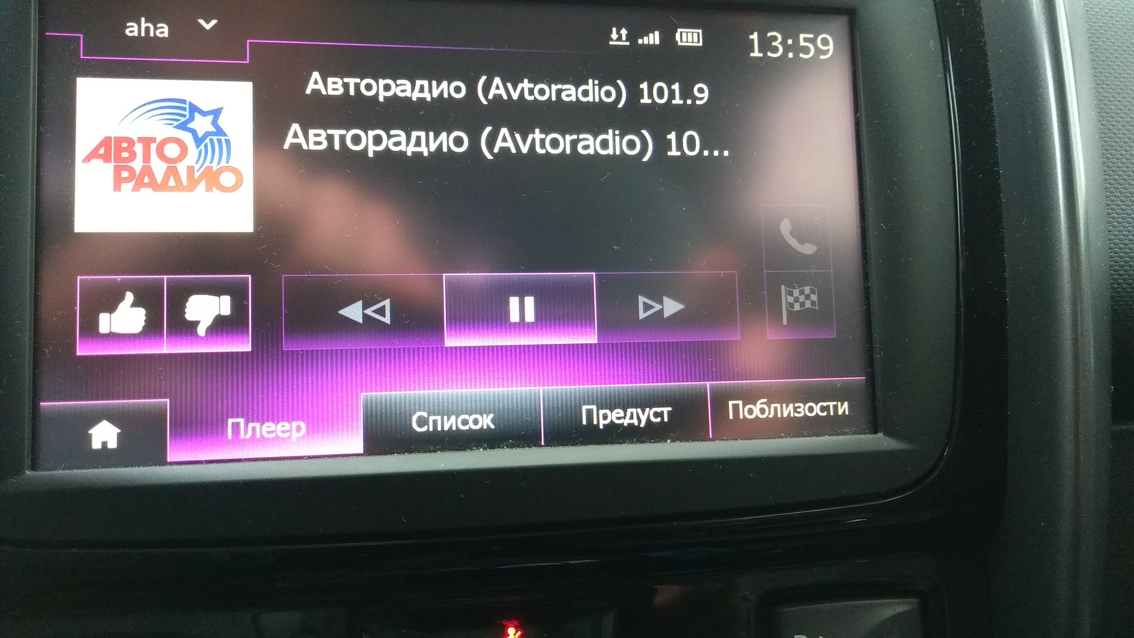

Сообщение от balbes29 Посмотреть сообщение
На своей медианаве эво 8.0.5 активировал отображение наружной температуры, режим эко и инфо 4х4 так, как описано тут https://www.drive2.ru/l/482868399475523634/
Результат: вместо температуры прочерки; эко отбражает только общую наработку двигателя, остальное прочерки; инфо 4х4 робит только компас. Грешу на не активированный БК!
Можно заказать блок https://www.drive2.ru/l/473374666325491891/
Только тогда будет показывать не наружнию температуру, а температуру двигателя, ЭКО2 тоже активируется, АХА и так работать будет, ну и компас.
АХА радио работает только в паре со смартфоном, и не требуется ни каких дополнительных блоков, только активация как описано выше!

Сообщение от sapvel Посмотреть сообщение
Вот только модератор от http://kaptur.club/threads/media-nav.102/ мне ответил, что надо "Поставить исправленную (ломанную) навигацию". Новая машина и что то ломать? Подождём несколько лет!
Не стоит злоупотреблять всякими улучшалками типа - скины, минаврусы и т.д., и не будет проблоемм. Ну а если все таки есть желание обновить карту, не тратя денег, то можно и попробовать. А минаврус - платный, и стоит ли за него платить, и надо это вам или нет, каждый сам решает. Лично мне хватает штатных функций, а после "обновления" еще и пробки появились , но это в Москве!
Если что, смотрите тут!
и вот что получается:
