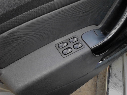

Новая красивая цифра:

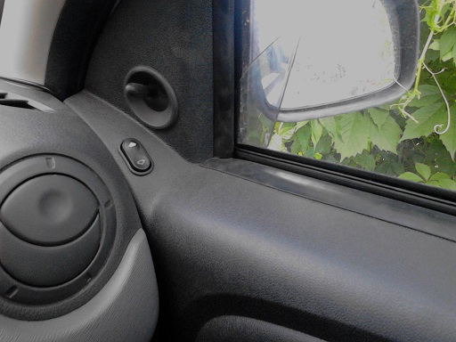

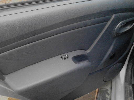

Первые потери. Сгорела лапочка ближнего света. Поменял обе. Какая то мразь, подложила сверло под заднее колесо. Причем, я никогда не ставлю машину не корректно. Просто какое то чмо решило, что я его место занял, а учитывая, что Дуся живет в гараже, то это место я не мог занять, более чем на пару часов. Вот такой чмОрной народец существует.
Две недели провозился с установкой стеклоподъемников по кругу. На перед подходят без переделки Гранат для Логанов и Сандериков(на них уже смело пишут Дастер), назад поставил тоже Логановский Гранат, здесь пришлось переделывать. Рейка у Логановских примерно на три сантиметра короче, пришлось сверлить дверь ниже верхнего отверстия примерно на три см.
Кнопки вывел следующим образом:
Водительская дверь
Передняя пассажирская, так понравилось расположение кнопки своим удобством, что наверное водительскую, то же продублирую в это место.
У задних пассажиров примерно так
А сюда вывел включение блокировки пассажирских кнопок. Ведь основная цель установки стеклоподъемников именно защита от детей, крутят они ручки, и руки высовывают. Вот такая вот активная безопасность.
Питание СП завел напрямую от аккумулятора проводом 4 квадрата через 30А предохранитель. Плюс напрямую от акка завел минус, так как сия система будет в будущем использоваться для запитки CARPC, а там максимально чистое питание необходимо.
При установке без проблем не обошлось.
Поскольку сразу ставил с доводчиком, вылезла первая. После подключения передних дверей, отъездил только один день, и накрылся доводчик, при постановке на сигнализацию закрывает только на 7-10 см. каждое окно. Пойду за новым доводчиком, а этот расковыряю и посмотрю, что за фигня.
Вторая проблема жутких шум от стеклоподъемников. Возникновение шума понятно- длинная железная фигня висит двумя точками на "барабане"(дверь) и вибрирует своим мотором. Ни какая смазка проблему не решает. Решил при установке задних СП, сразу шумить двери. Теперь задние двери шелестят(но там и рейка несколько короче), а передние как самолет на взлете. Ни чего куплю еще шумки, залезу позже и сделаю.

Провел шумку водительской двери, стеклоподъемники шумят хоть и меньше, но все равно на порядок громче, чем задние. Видимо длина рейки СП гораздо сильнее влияет на шум, чем шумка.
Так же решил вопрос с доводчиком. Первым ставил cenmax as-4 он накрылся через день работы, сейчас поставил Mongoose CWM 4 пока работает. Надеюсь рабоать будет долго, а то очень уж удобная фишка - стеклоподъемники по кругу и с доводчиком

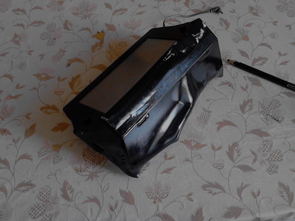

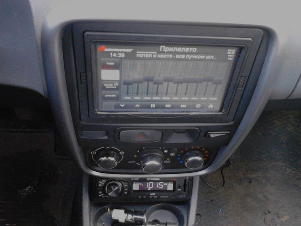

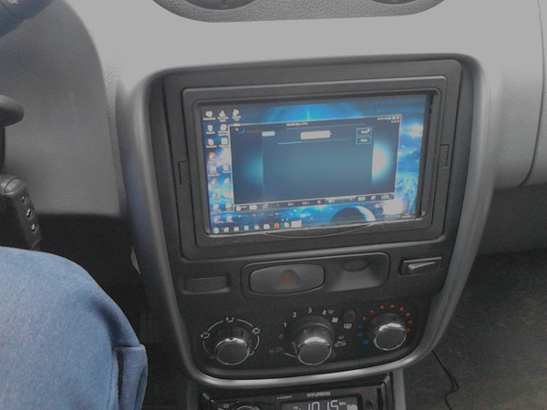

Ездил летом на Казахстанский Алтай, в один день было очень жарко и случилась трагедия с моим КарПиСишным монитором:
Поплавило так, что с панели еще смывать полужидкий пластик пришлось...

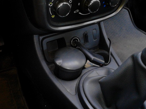

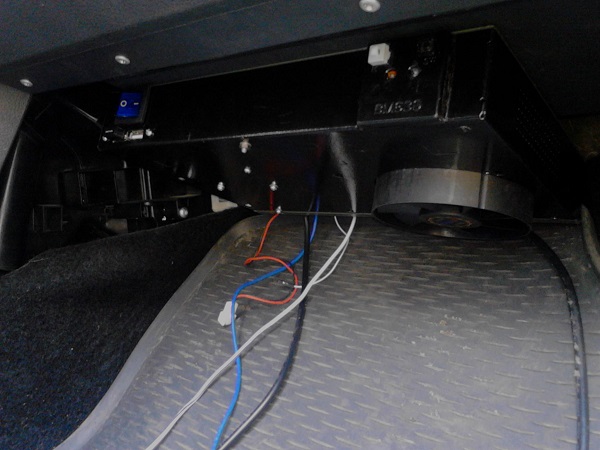

Вот промучился я без компутера, и сделал новую версию своей мультимедия:
Сам компутер спрятал под бардачек, в ногах пассажира.
Осталось придумать новое место под прикуриватель.
За фотки прошу не пинать, снимал на джостик от синклер-спектрума.
