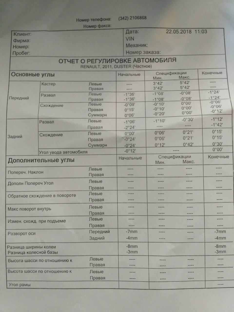

Сделал развал схождение, изначально колеса домиком были, так и не удалось правое заднее выставить в допуск. Вот результат, знатоки что скажете??
Делал с развальными болтами обе оси.

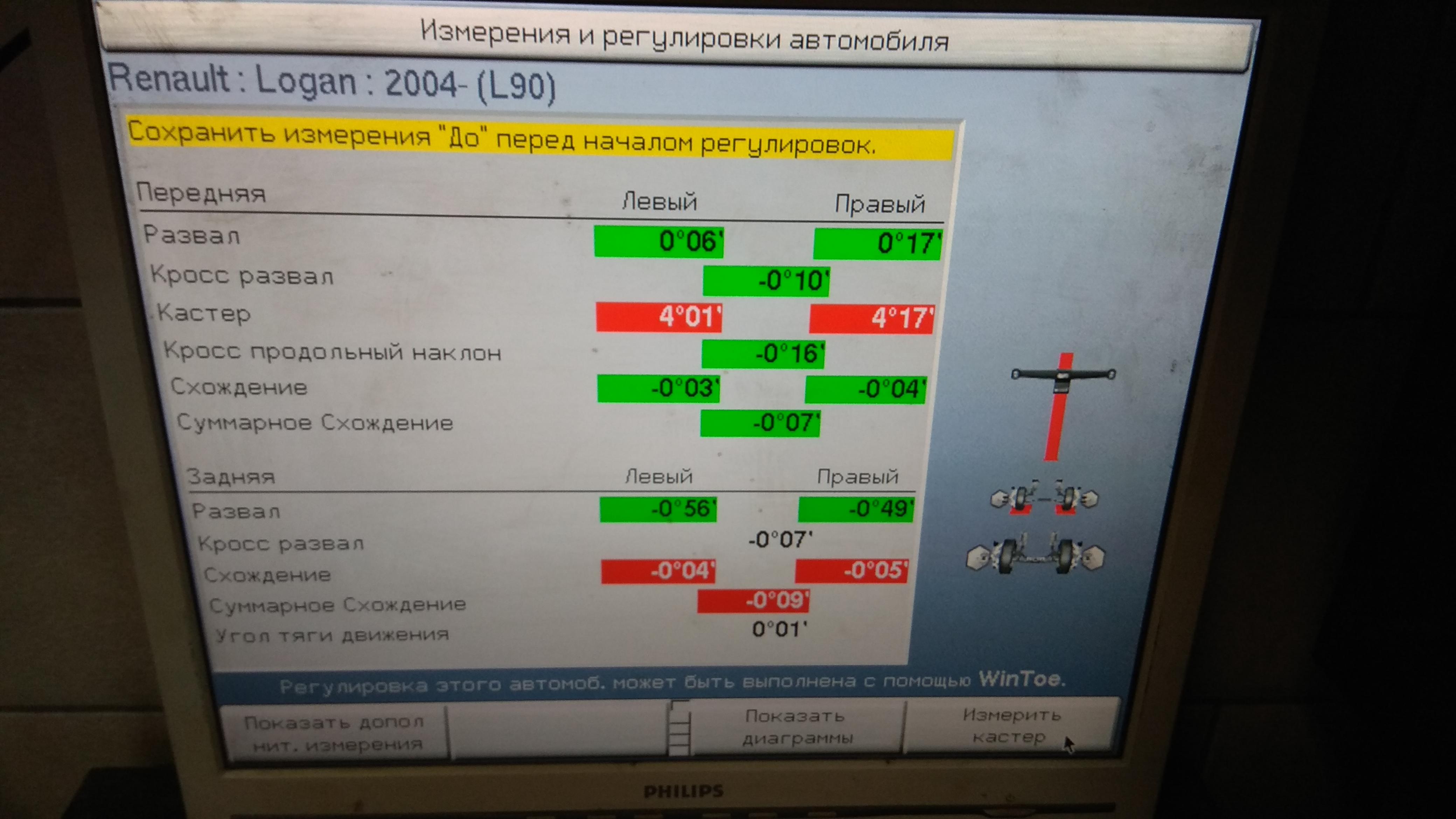

Народ, у кого есть распечатка
с данными нормы
с гарантированно обновленного стенда развала-схождения. ОД такую хрень выдал, хочу разобраться.

, как сделаешь отпиши плиз. Я делал в Римексе, на чернышевского с заменой 4 развальных болтов айрмэн за 1800руб. Причем шайбу болтах пришлось установить не как на схеме, наоборот относительно стойки иначе развал не получается совсем. Кстати ини выразили мысль что шины в основном съедаются из-за неправильного схождения нежели от развала.
После них машина ведет себя замечательно, буду дальше наблюдать.

Сделал за 450р только зад, перед был норм по словам мастера. В проге стенда Дастера не было, но мастер сказал, что знает наизусть углы этого авто. Сделал фото после регулировки, что скажете?

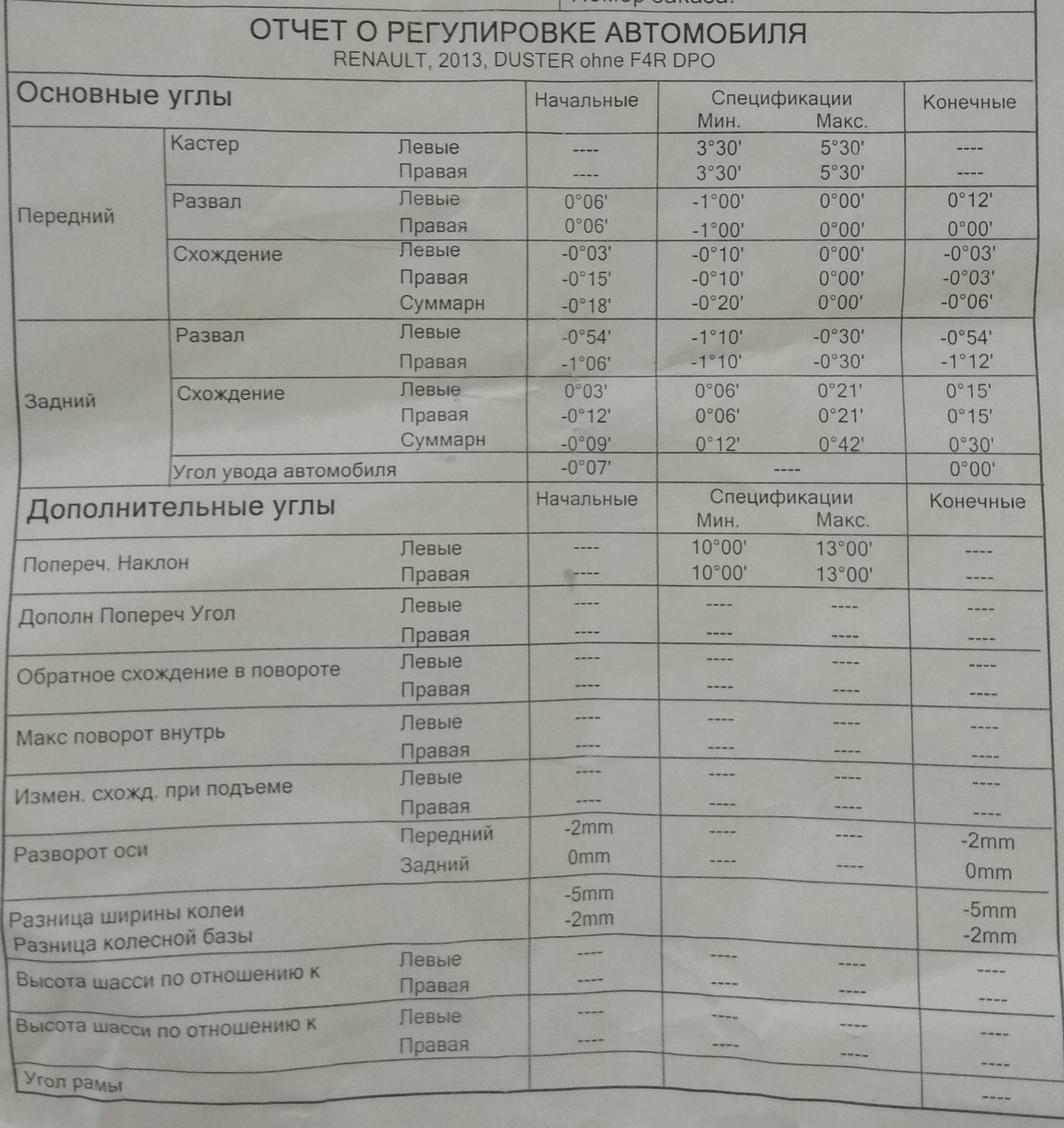

Сделал еще раз схождение, но на этот раз не в гараже в устаревшим стендом, а в авторизованном "сервисмаркете".
На прошлой неделе, когда делал в гаражах, то развал заднего правого колеса намного отличался от того, что сейчас. С чем это может быть связано?
Получается теперь развал этого колеса не в допуске
По пути из сервиса поехался по трассе километров 10 и обнаружил на заднем правом колесе темную линию на внешней боковине, а так как резину я на днях поставил новую, то резиновые волосики в этом месте уже почти стёрлись. То есть очевидный жор резины. Как это возможно, если схождение отрегулировано нормально?

Но ведь неделю назад это колесо стояло по другому на целых пол градуса.
Я когда задние сайлентблоки менял, то откручивал болты крепления стоек и делал развал максимально в плюс.

Распечатка со стенда 3D от ОД, 2.05. 2018г.-кликабельно. Позаимствовал у знакомого..

Так и думал, что с пружинами фобос по развалу в допуск не попасть без установки развальных болтов

Вот как это интерпретировать? Необходимые данные, передний развал: -0°30' +/-0°30'. Правильно я понимаю развал должен быть в пределах от 0°00' до -0°60' ?

, Скажи как у тебя с таким большим + задним схождением ведёт машина, если ехать свыше 130км\час-не рыскает? А то мне развальщик сказал, что если заднее схождение будет в + то, на большой скорости авто будет себя вести не устойчиво. А если сделать по нолям, то, в поворотах будет козлить корма-типа уже проверено на Дастерах,(кстати, у меня на плохом асфальте в поворотах иногда корма и козлила на заводских настройках) и поэтому он на задней оси делает только отрицательное схождение, и отказался мне делать положительное схождение по распечатке от ОД.
Не разгонялся еще до такой скорости
Но резину похоже жрёт, особенно заднее правое. Надо ехать предъявлять.
Я сразу просил сделать по 5-6 минут на задние колеса, но развальщик решил доверится программе.
