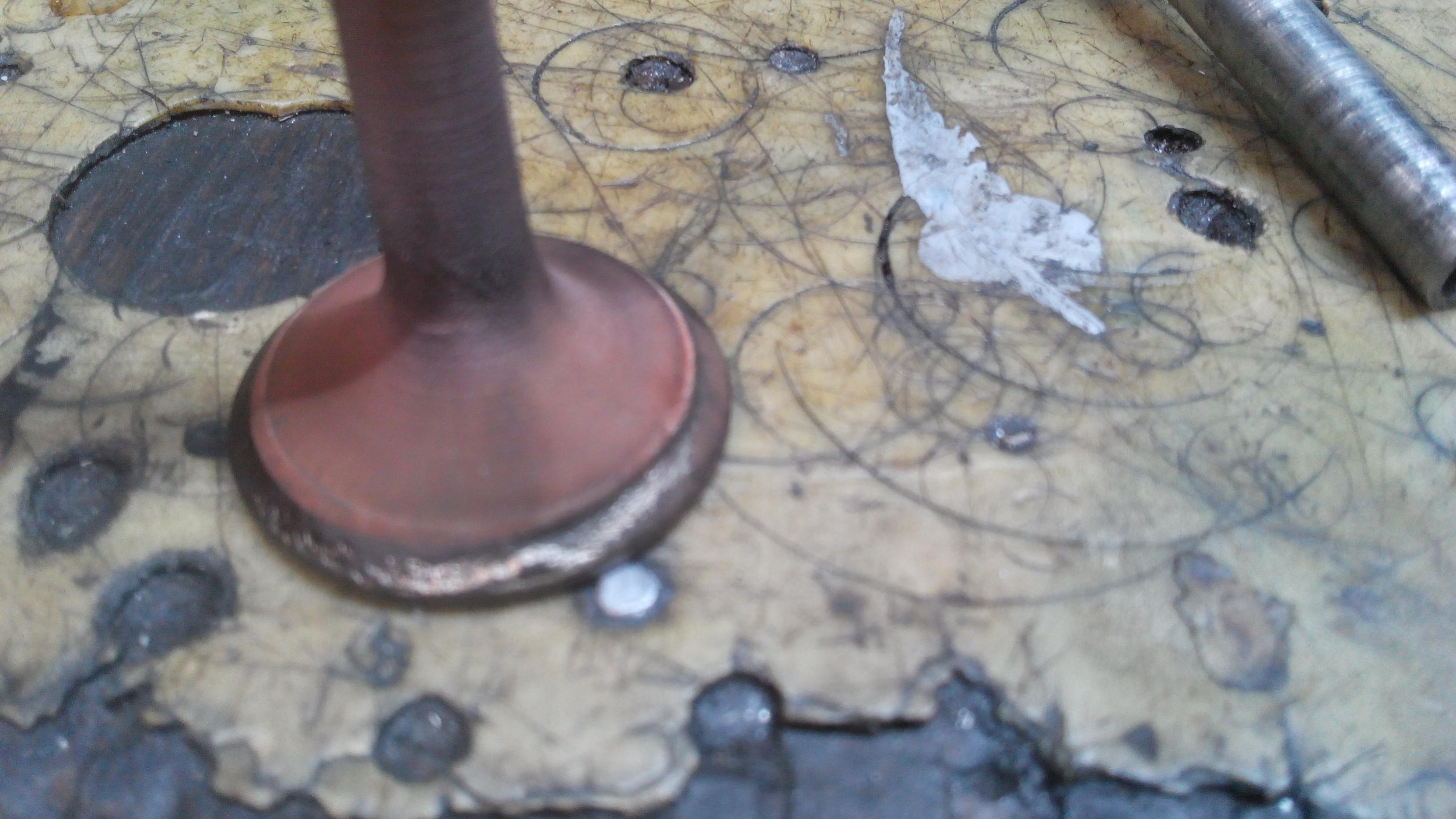

Заехал к свояку. Привезли ему головку убитую типа купи за 5 штук. Голова ЗМЗ409. Двигло ходило на газу, метан. Пробег не более 50 т.км. .
Пипец клапанам и седлам.
Он отказался, так как расходы на ремонт превысят доход от продажи. У него все оборудование есть и даже клапана шлифовать станок есть. забирайте говорит.
Щас через телефон попробую фоты выложить.

Есть ли на ЗМЗ гидрокомпенсаторы? Если нет, то надо регулировать зазор клапанов раз в 10 тыс с запасом под газ. Особенно в первое время стержни клапанов дают сильную усадку. Делали ли опережение зажигания под газ? Ограничивали ли обороты двигателя на газу?
Так что это скорее результат неправильной настройки/эксплуатации.
Пропан и метан разные по октановому числу. Разные нужны настройки.
Двигатель 2л дастера склонен к детонации даже на 95-м бензине, если это не учитывать и жать гашетку то к 130+- и на бензине здравствуй прогар поршней. На пропане детонации нет, масло чище, двигатель и выхлопная система работает тихо, километр пробега дешевле. Правда надо ставить отсечку по переключению на бензин после 3200-3800 оборотов если нет газовой прошивки или вариатора зажигания.

А может быть то, а может это.....!?
Но голова на выброс и до 100 тыс.км., однозначно. Это не первый десяток головок, которые я видел и друганы все на ремонте двигателей сидят. И рассказывают.
Другое дело, что со слов хозяев этих авто. Замена на новую голову , окупается в процессе эксплуатации на газу.
ТОлько оно мне надо? Весь этот геморой.
