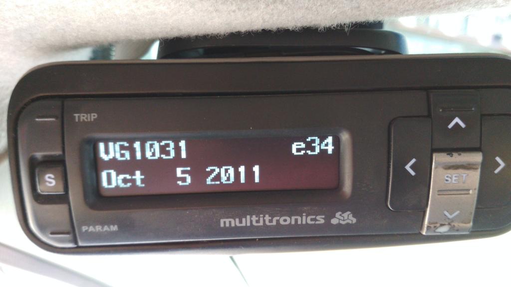

Обновил прошивку, теперь он при старте пишет 2013 год, а в "информации" 2011 :-)
У кого-нибудь есть информация, какой комп точно работает корректно на рестайле дизеле?
Любой цветной для иномарок. Желательно последние прошивки, в которых поддержан дизельный дастер, протокол "DastD". Какой МК? Какой полный номер прошивки и там и там? Изначальный номер прошивки сохраняется в информации.

Была версия такая. В информации такая же. А при первой подаче питания (после обновления) показывает Mar 25 2013.
Ну так вроде все правильно, с 2013 года на UPL прошивка не менялась.
