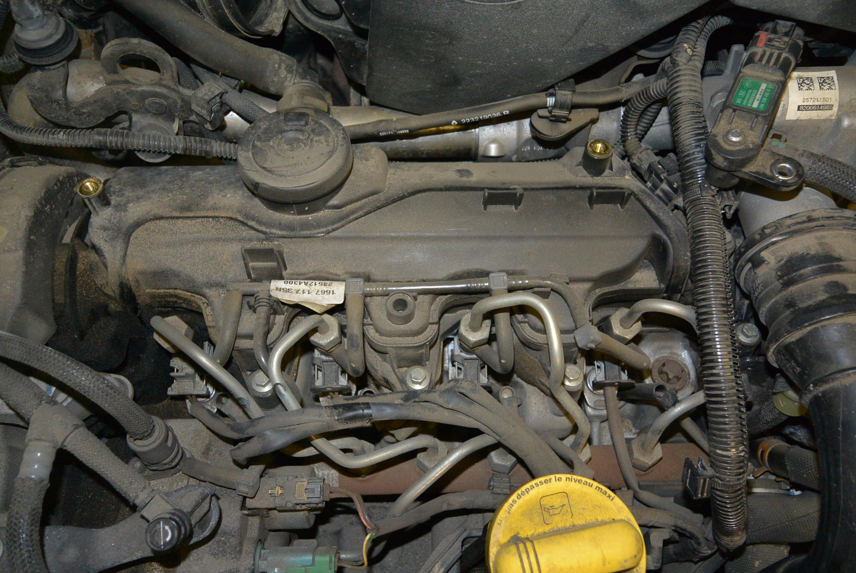

Замена клапанов обратки на форсунках
Здравствуйте все! При возникновении долгого запуска двигателя, а в дальнейшем и выяснения стравливания топлива в обратку пришлось менять клапана обратки( клапана гидрозатвора - так написано в автодоке).... Стоимость оригинальных клапанов составляла на тот момент 4700 с копейками... Оговорюсь сразу - машина не моя, а дядькина, пришлось регаться на данном портале и выяснять причины не запуска ДВСа.... В процессе самостоятельного изучения проблемы благополучно было сожжено 4ре свечи накала=)) купили по цене 950р оригиналы 8200 682 592.... Ну и озвучив цену Евгению ( мой Дядя) тот сказал что может попробуешь найти по дешевле, на что я ему сказал только китай... Ну тот давай китай, я его предупредил про скупого но решил дак решил=)) заказали китайские клапана тут
http://promportal.su/goods/2312688/k...39294-9308.htm
написав на почту... с учётом всех доставок вышло примерно 8000 рублей...
слева родной справа соответственно новый..
далее установка (присутствует не норматив=)) уж как получилось=)никакой я не спец, дядька прикалывается просто постоянно=))
далее на авто, мотор телепает из-за того что снимали сразу 4ре форсунки, одну сняли на бумажке написали номер цилиндра, в тряпочку завернули и так далее.... По первому цилиндру обратка в идеале, по остальным так себе...
Вроде неделю откатали...Запуск: то как новая, то со второго оборота=)) обратку всегда показывает по разному...Сказал дядьке пусть копит на оригиналы..тем более щас стоят около 4000 рублей стали... Нашёл на другом портале, что якобы можно притереть клапана эти.. набадяжил пасты и попробовал, получилось плохо=)) обратка так и бежит с родного клапана... может потому что они калёные и покрыты спец слоем..?! Мнения, обсуждения и критика приветствуется....

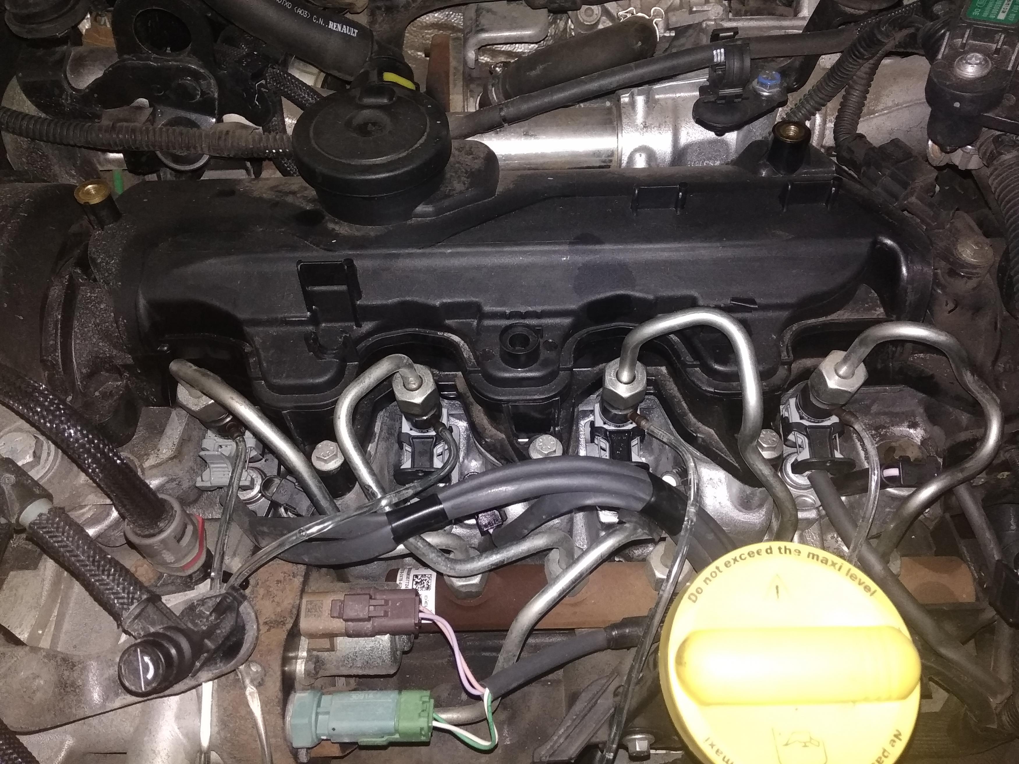

Re: Замена клапанов обратки на форсунках
Почему на первой форсунке другой разъем? (Старый хозяин химичил?) Но провода без повреждений...

175
CaHeK-174
Регистрация: 30.03.2018
Сообщений: 413
1 мес. 2 нед. 4 д. 16 ч. 43 мин. 38 сек.
457
Был(а): 10 мар 2025 15:43
Адрес: Челябинск
Автомобиль: Renault Duster 2013 1.5 dCi MT +чип RSW 4x4 Privilege EPS
Maxs-vd
У меня также, еще где то видел фото тоже самое. По началу думал что тоже меняли.
Maxs-vd
У меня так же , разъём никто не трогал, с завода такой
