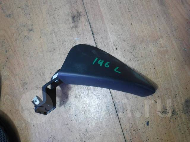

Re: Тема для владельцев Рено Дастер (обсуждение проблем)
Сообщение от Zamok_Samara
Камрады, нужна помощь! Достал сверчок где-то в передней панели в районе щитка приборов (примерно). Звук (слабый дребезг) как будто от тросика спидометра на старых Жигулях. Сталкивался кто-нибудь с таким?
А не накладка ли 682461827R, щиток приборов верхний левый угол ?
У меня сверчок начинается там когда температура падает <10 градусов.

Агафон, спасибо. Посмотрю и его. У меня от температуры не зависит. Дребезжит и при движении на передаче и на нейтралке
