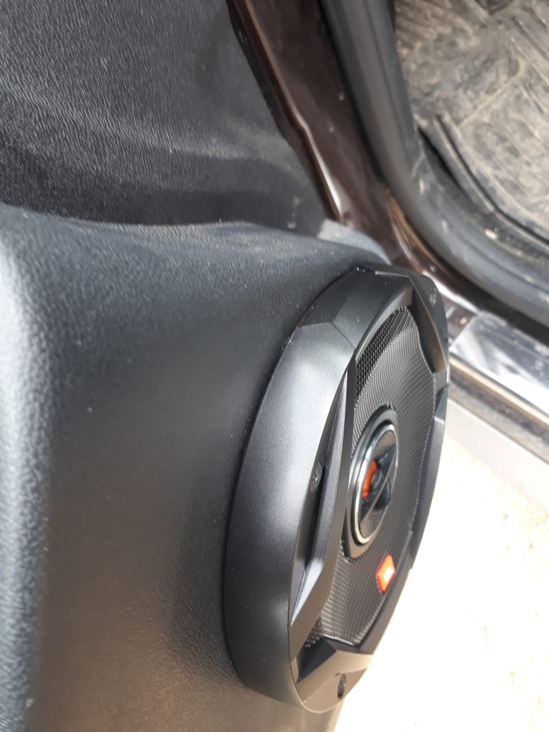

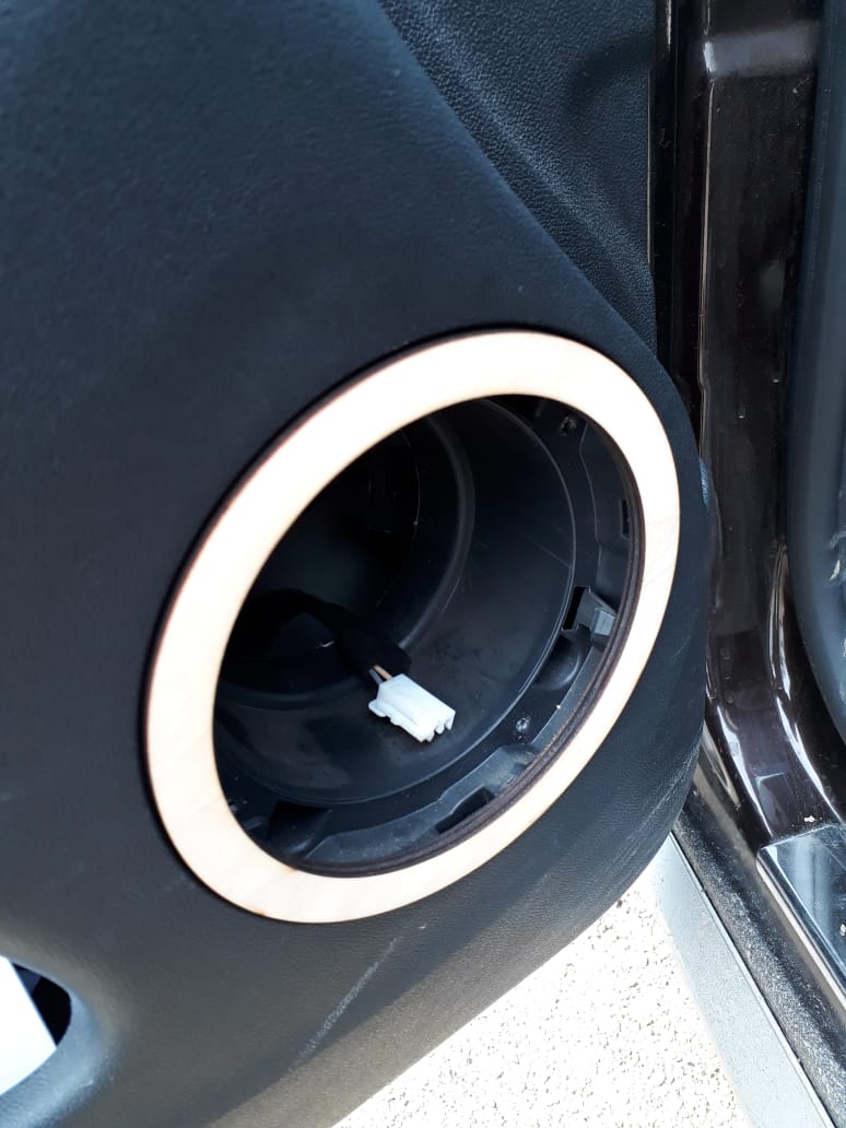

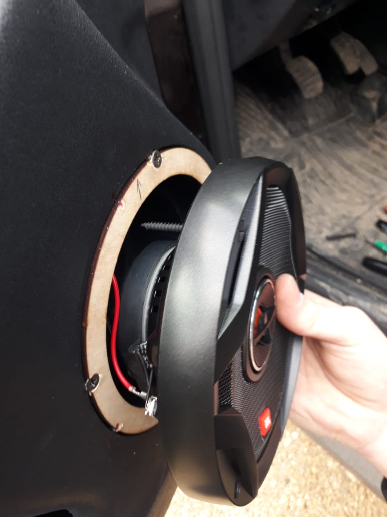

Сегодня замутил на перед акустику JBL GX628 16,5 см (6 дюйм.) импеданс 2,5 Ом.по другому, чуть не так как описано в примерах в этой ветке.
Была задача, голову не менять, усилок не ставить, ничего не резать, то есть всё в штатные места.
Колонки стали как родные, держатся капитально, но пришлось вырезать из фанеры, два кольца (5 мм это вровень с обшивкой, поставил 6 мм прижимает лучше). 8 саморезов на крепление колец и 8 саморезов для колонок и сеток, два переходника для проводки.…….. Всё.
По звучанию: Было громко как в бочке, бубнение , сейчас появилась ярко выраженная середина и высокие, низа остались на прежнем уровне, прибавку ждать было не от куда, как ни крути 16 см. Звук на порядок стал качественней, доволен, на все 100%. Что хотел то и получил.
По такой схеме в задние двери можно ставить также 16,5 см. Примерял, все становится без проблем, буду подбирать акустику, наверно рассмотрю 16,5 JBL CLUB 6520. Почему именно JBL, у них сопротивление от 2,5 Ом, не большой прирост по мощности.
Шумку не делал, но понял, что не помешает, даже можно сказать что нужно.
По поводу 2,5 Ом, все нормально в нашей магнитоле ,что с навигацией, стоит усилитель, возможность переваривать сопротивление от 2 Ом. (инфа. с буржуйских сайтов).
Как то так…….

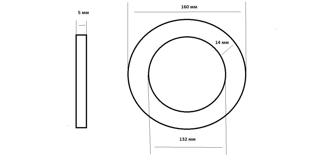

Всём привет,такой вопрос хочу поставить проставки под динамики 16 в перед и назад но размеры проставок на Дастер не нашел ,кто ставил поделитесь опытом.
Я ставил такие, фото смотри выше.

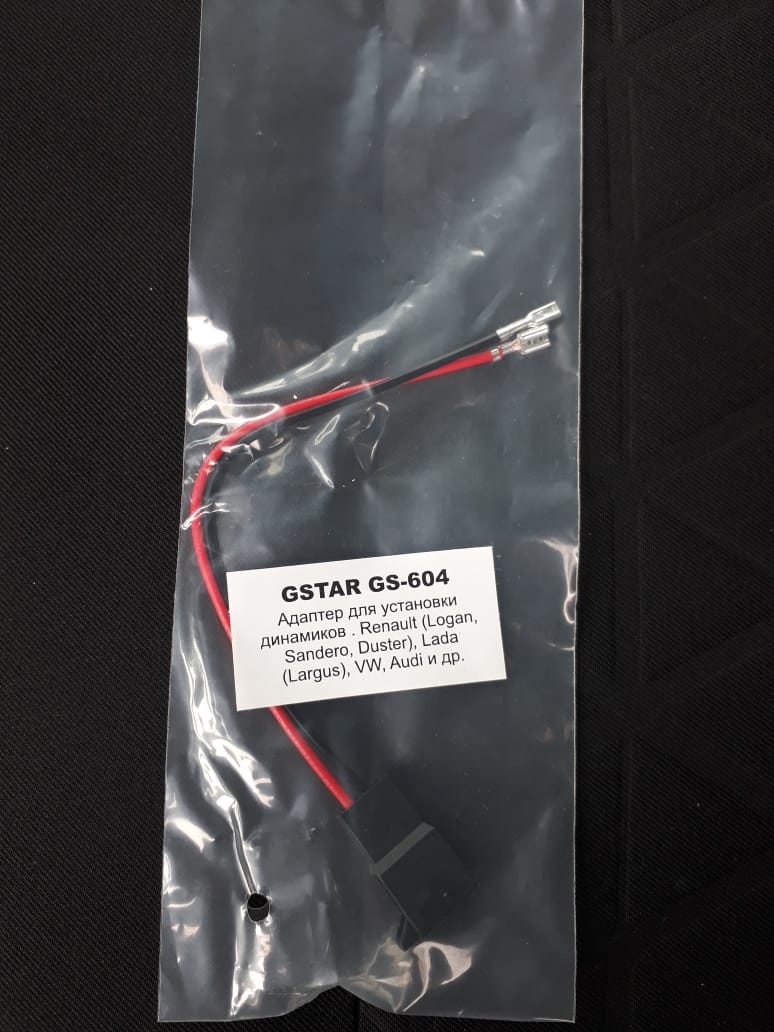

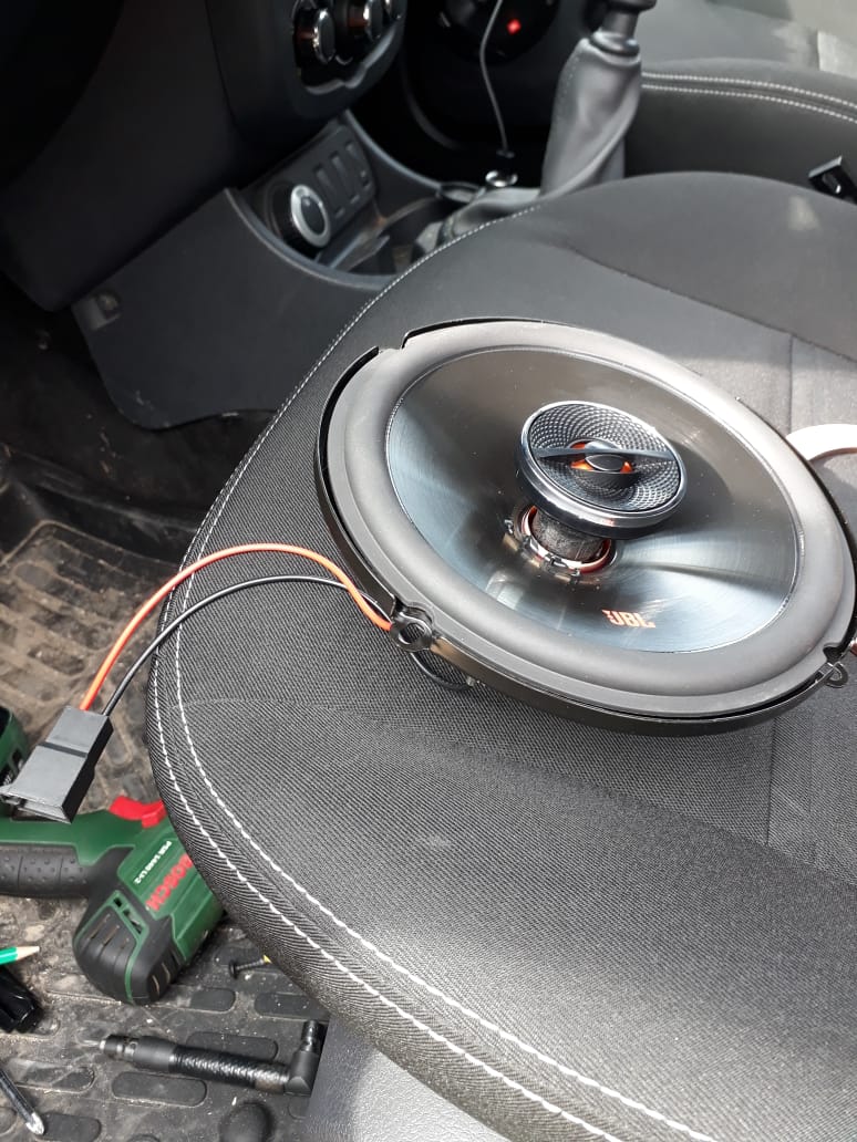

Это переходник на динамики, в инете есть в продаже.
Может кому пригодится.

Сообщение от Koitel Посмотреть сообщение
Спасибо за инфо. тоже хочется получше звук думаю пока задние поменять

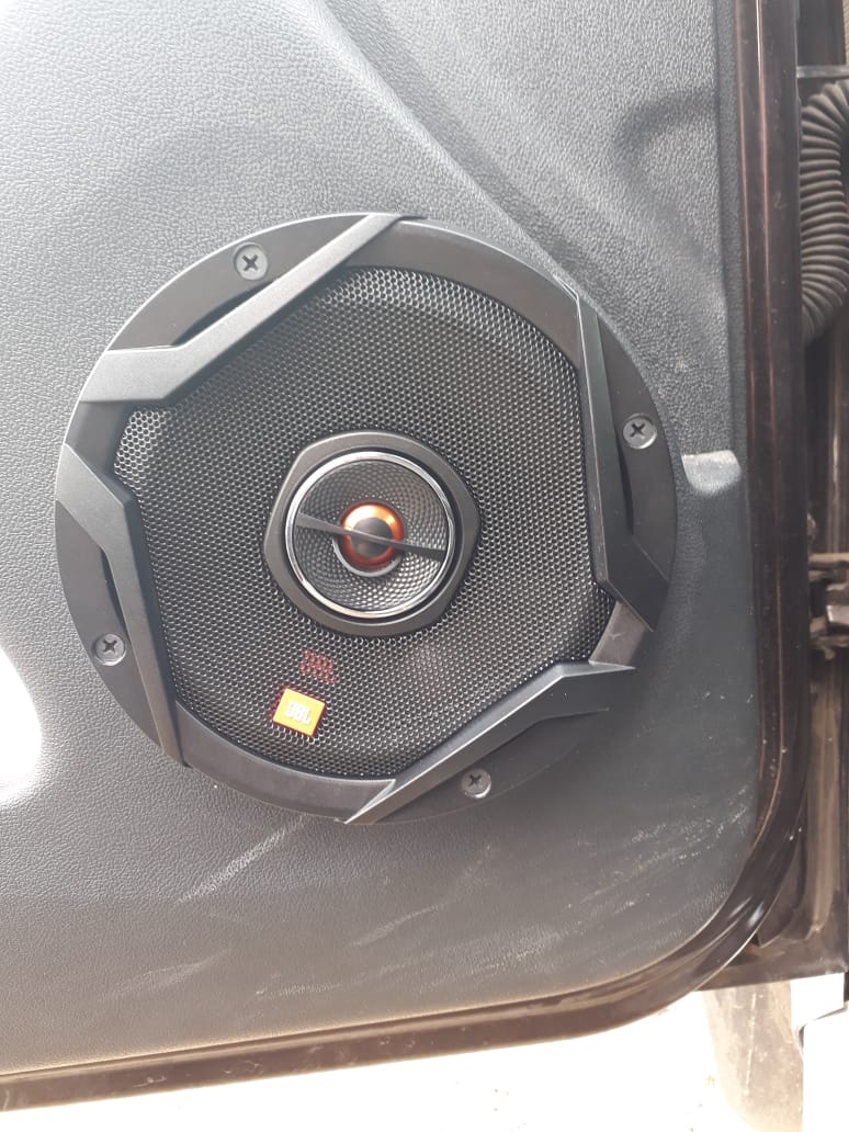

Смастерил в задние двери колонки JBL GX628 16,5 см, по схеме один в один описаной здесь
Встали без всяких подрезок. ВСЁ, чего хотел того добился. Низа, середина , высокие, все звучит.

https://www.drive2.ru/l/367618/
