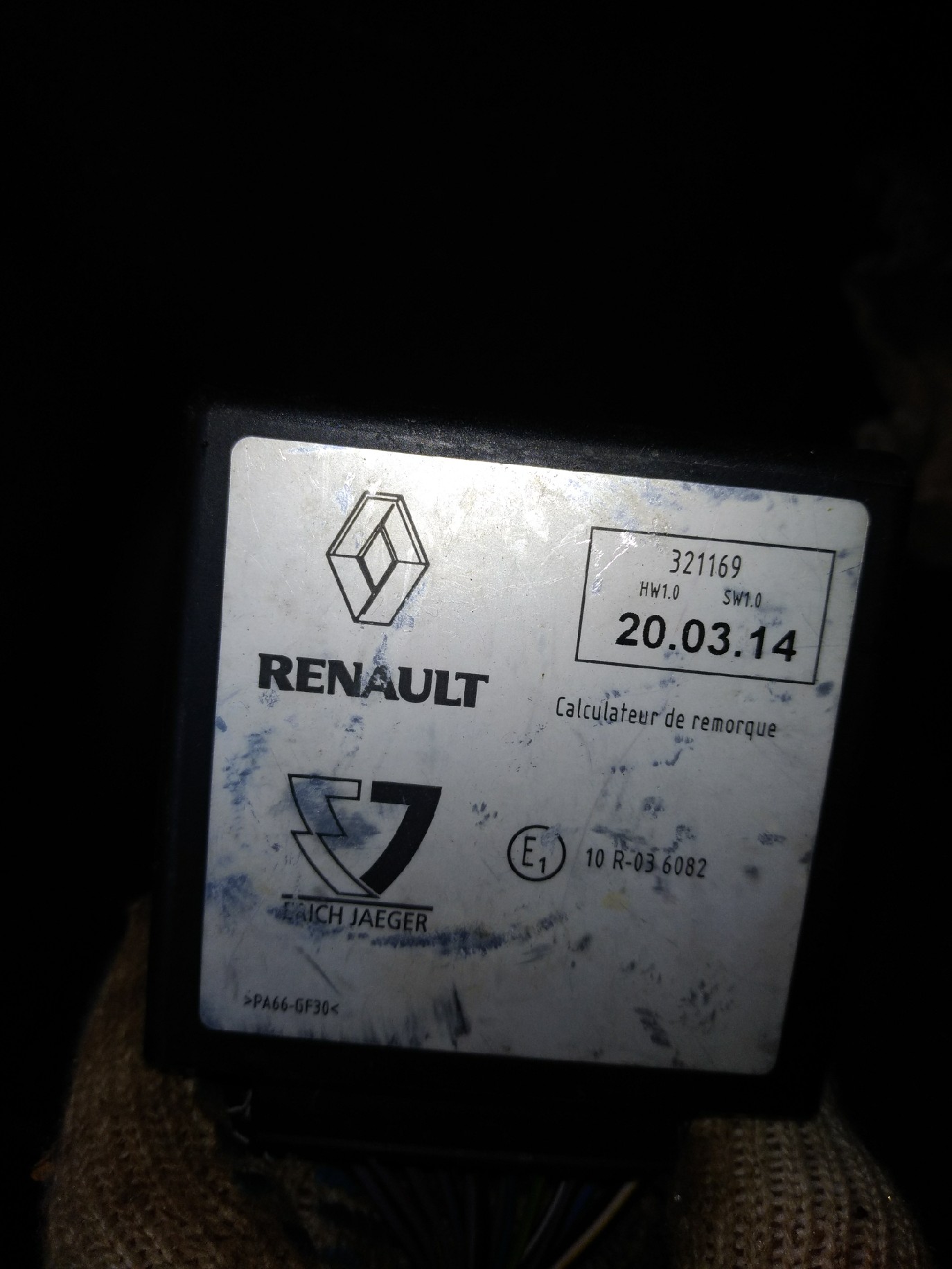

Уважаемые форумчане ,нужна помощь , нужна распиновка блока согласования оригинала .
Для чего ? Хочу подключить задний ход на прицепе .
Имеем: клемма 5 со стороны прицепа пустая , нужно тянуть провод к фонарю ,не проблема - протянем .
Со стороны машины контакты 5 и 7 запараллелены , 5 контакт серо красный провод
,хочу его кинуть на задний ход .

Re: Фаркоп
Действительно,на рестайл блок согласования нужен,сам ставил у ОД.Можно цеплять разные прицепы(подходящие по грузоподъёмности).Потратить 2500-3000 это того стоит.Ни к чему не обязываю,делюсь своим мнением
